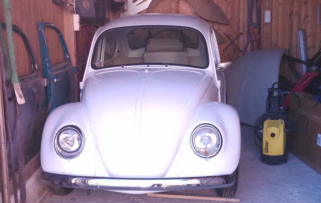

Beiträge: 3474
Re: Liegende Scheinwerfer
So sieht's auch ganz schick aus.
Standlicht im Klarglas-Einsatz, Blinker auf dem Kotflügel.
HSW 004.JPG (72.07 KiB) 7771 mal betrachtet

@ VeeDee hast du die selbst angepasst?

Beiträge: 3474

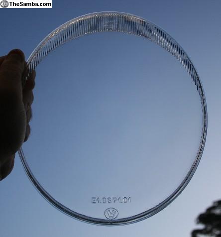

Hallo Chester.
Wie bei fast allen Teilen für mein Auto sind auch die Scheinwerfer nicht "von der Stange".
Start war mit einem Paar US-Scheinwerfer aus brasilianischer Fertigung. Die habe ich von der Blinkerfassung befreit und innen lackiert.
Dann hatte ich noch ein paar neue deutsche Hella-Lampenringe dafür, und habe gebrauchte Hella-Gläser mit verbaut.
Die 7"-Standart-Einsätze fand ich dann auch nicht mehr so schick, also Klarglas-Scheinwerfer gekauft und festgestellt, daß die gar nicht so ohne Weiteres passen, also Einsätze und Halteringe aneinander angepasst.
Jetzt kommt das Finale:
Hella-Gläser mit VW-Zeichen aus den 50ern, letztes Jahr in Hannover geschossen....
Hella Glas7.jpg (16.5 KiB) 7689 mal betrachtet
