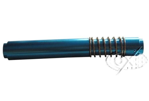

Eleganter wäre ein neues Stößelrohr mit Feder oder zur Not Schraubgewinde.... die kann man einbauen ohne die Köpfe runter zu nehmen.

allerdings gibt es für den Typ1 teleskop schutzrohre ( diese hatte ich auch schon mal verbaut) dann geht das so wie ich oben beschrieben hatte ohne den kopf ab zu bauen!

nimm so was dann musst du den kopf nicht abbauen
