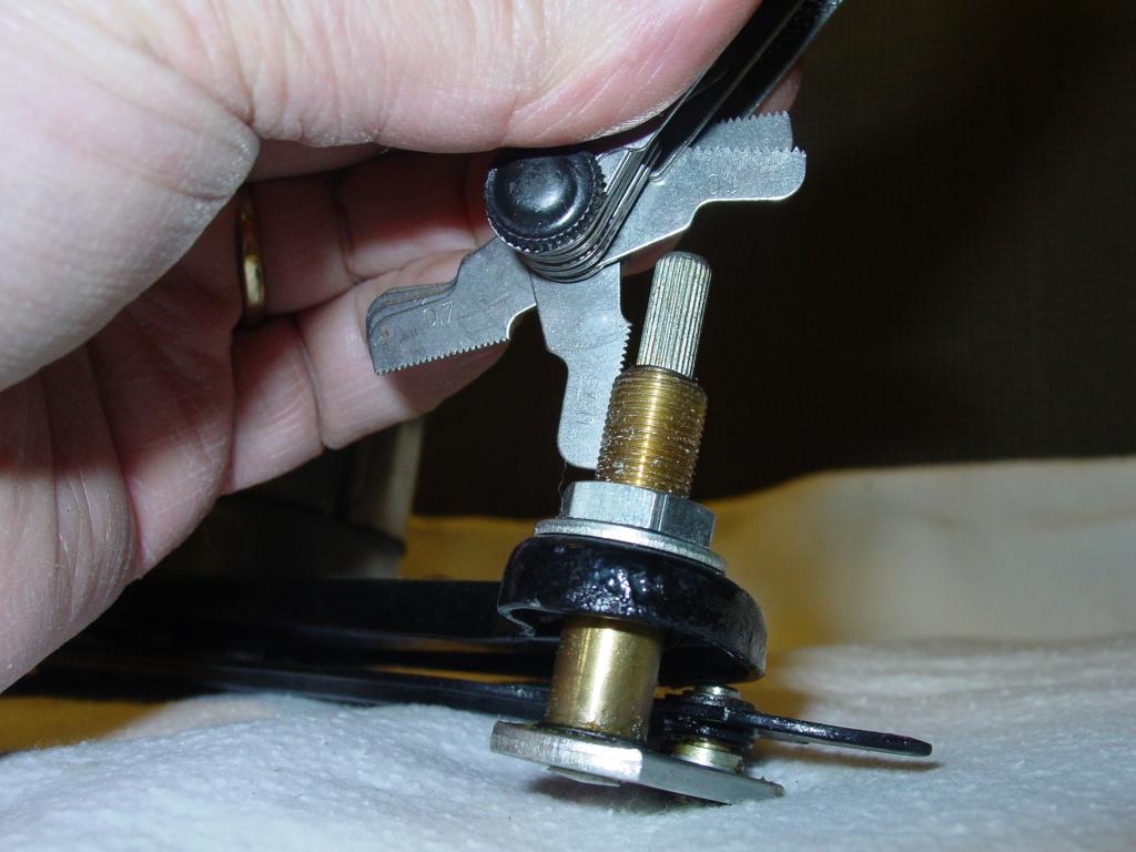

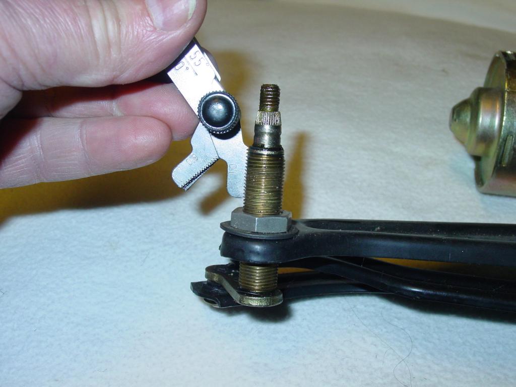

Hallo.
Welche Wischerwellen sind verbaut, die zum Klemmen oder die mit dem Gewinde?
Vermutlich die bis 69 für die Klemmbefestigung.
Wenn die Käferarme zu kurz sind (~240mm), sollten entweder die vom Typ3 oder Ghia passen.

- Klemmbefestigung, bis 69
- DSC02825.JPG (73.77 KiB) 5541 mal betrachtet
- Mit Gewinde, ab 70
- DSC02823.JPG (74.05 KiB) 5541 mal betrachtet
