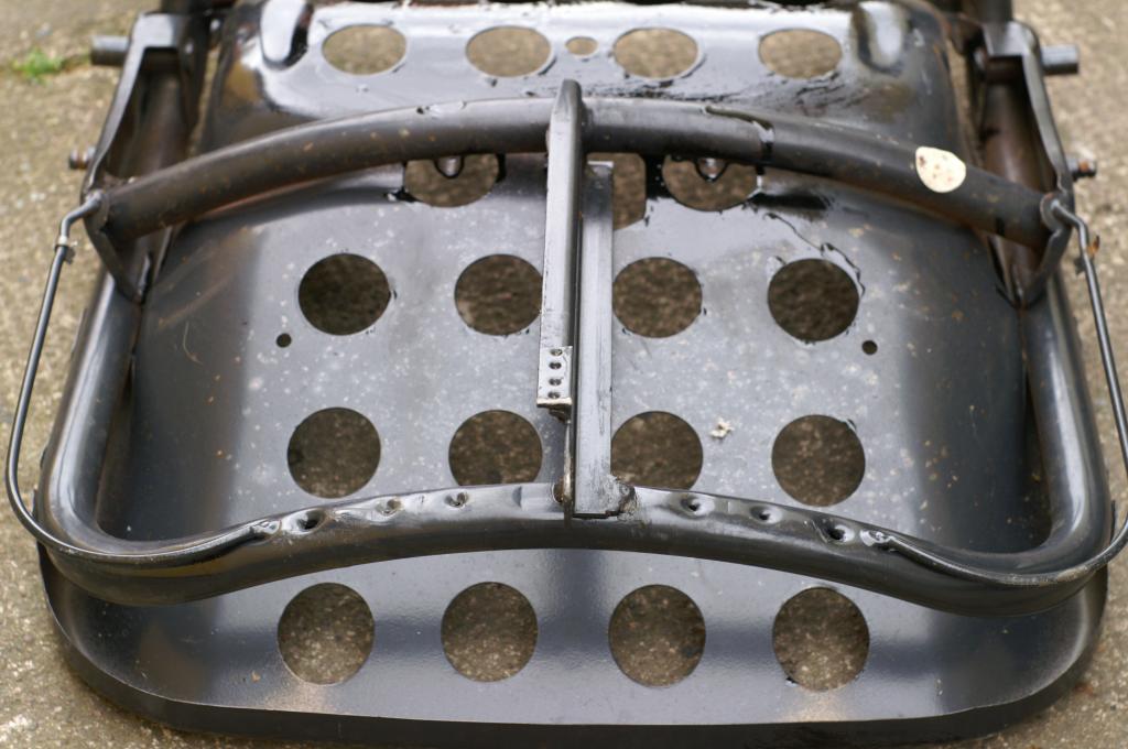

Ich bin da gerade bei der Arbeit und die Unterteile sind gleich bis auf die Halterung für den Verstellhebel. Gebohrt sind vorne beide Löcher für die Halterung und hinten ist die Halterung angepunktet. Muss man nur umbrutzeln.

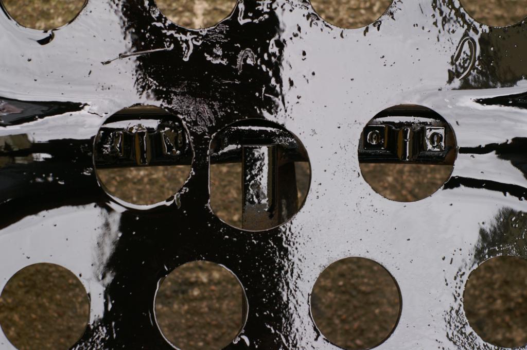

Was mich erstaunte war, dass der Sitz da hinten innen Rost hatte. Muss wohl vom Schweiß kommen. War bei meinem und bei dem gekauften so. Musste daher erst mal entrosten. Wenn Bilder hier von Interesse sind mache ich noch gerne welche.

Hab mal Bilder gemacht falls mal wer nach sucht.
Ich habs nicht lackiert sondern nur gepinselt,- daher habe ich nicht auf Optik gearbeitet
Man muss nur eben von seinem Alten Sitz die hintere Halterung vom Hebel abmachen und dran schweißen oder die vorhandene umsetzen. Ich hatte die andere lieber da gelassen und vom alten Sitz noch zusätzlich dran geschweißt. Der Beifahrer hat die rechts und der Fahrersitz links wenn man von vorne drauf schaut.
Die Ausrichtung der Führungsschiene ist bei beiden Sitzen gleich und Löcher vom vorderen Befestigungspunkt wo der Verstellhebel dran kommt sind auch werksseitig schon beidseitig drin.
