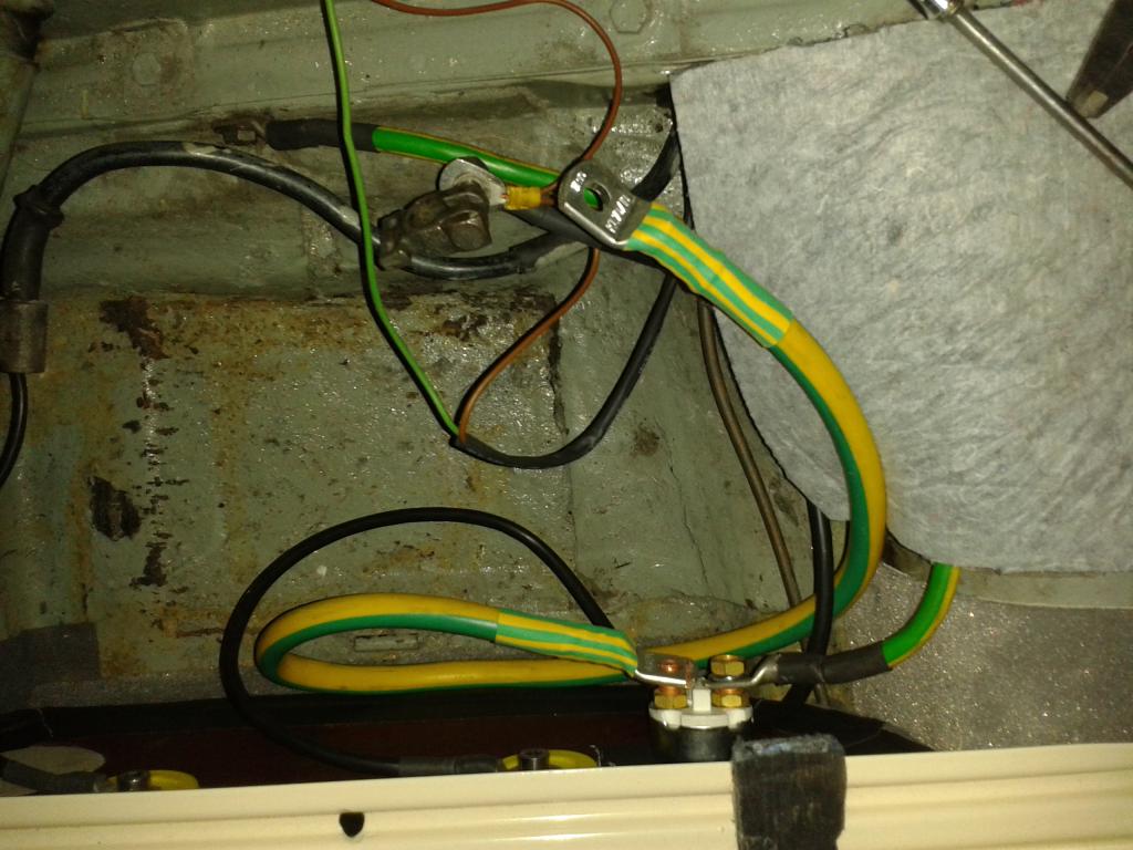

du hast auf deinem Pluspol 2 braune Drähte. Im Normalfall gehen die auf Masse, wo gehen die bei dir hin?
das ein Minuspol bei deinem Killschalter lose ist hast sicher auch schon gesehen? das wäre dann auch dein Fehler

@ Fuss im Ohr. Die braunen Kabel (vom Kill Schalter) gehen an den Minus Pol Die sind dann auch alle fest. Das sollte funktionieren (hat es bisher auch immer)
Momoent mal ................ Das Relais werde ich mir anschauen wenn da nen Kabel locker ist und der Killlschalter die Benzinpumpe abstellt knallt dann auch die Sicherung durch ???? Das könnte sein zumindest habe ich in der Ecke vorher noch gearbeitet.

Low 61er hat geschrieben:@ Fuss im Ohr. Die braunen Kabel (vom Kill Schalter) gehen an den Minus Pol Die sind dann auch alle fest. Das sollte funktionieren (hat es bisher auch immer)
Der Sache gehe ich nach.
kann ich gerade nicht nachvollziehen, was aber auch nicht schlimm ist wenn du dich mit deinem Auto auskennst ;)
ist nicht das der Killschalter wo die dicken grün/gelben Adern angeschlossen sind? (wovon eine locker ohne Mutter am Schalter hängt)
ich seh aber auch gerade das vermutlich die Polklemme wo die 2 braunen dünnen Adern angeschlossen sind nicht zu dem dicken Schwarzen Draht im Hintergrund gehört. Wir können halt auch nur spekulieren was wir sehen, hast kein aktuelles Bild

Turnerdas werde ich morgen checken. Dann mache ich ein aktuelles Foto das mit den ganzen losen sachen ist wirklich doof gewählt. Kommt morgen.
