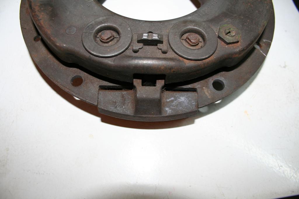

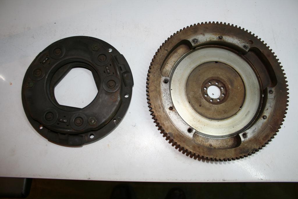

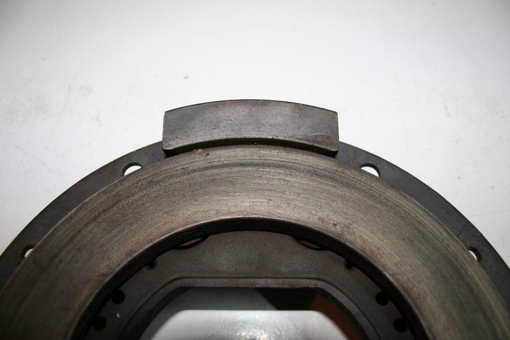

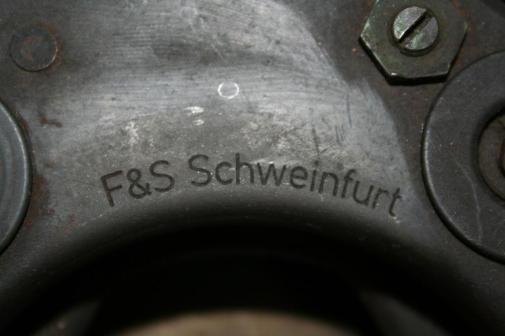

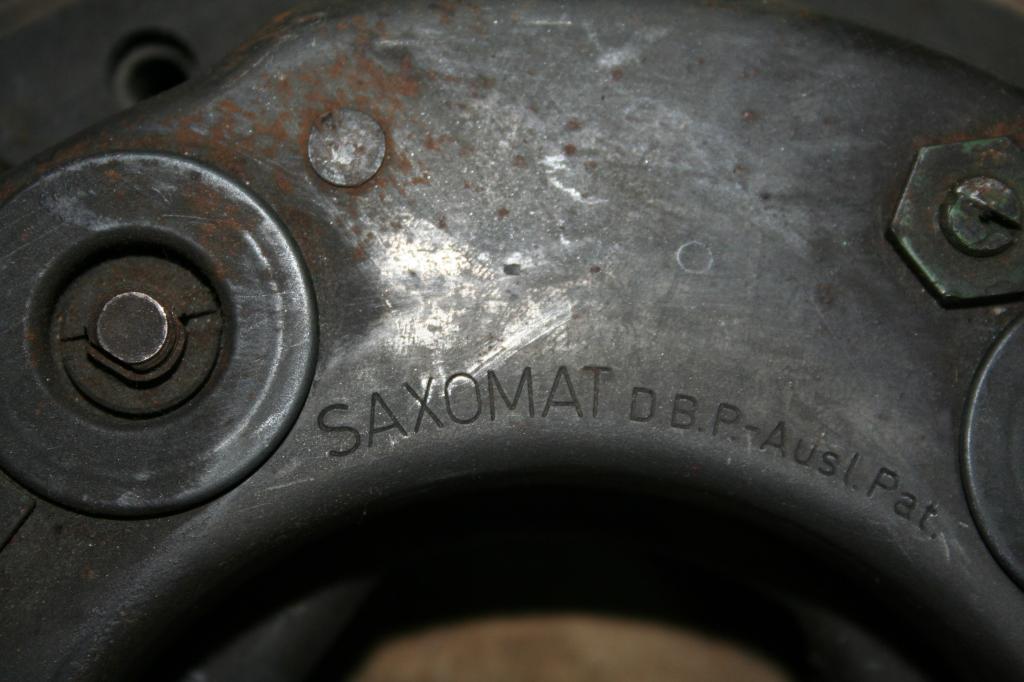

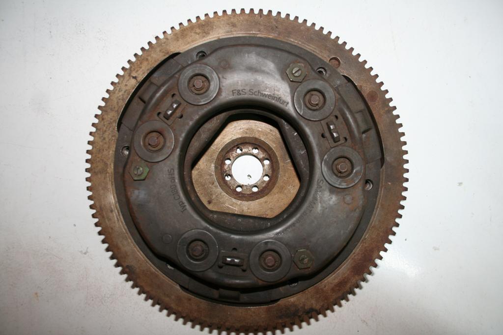

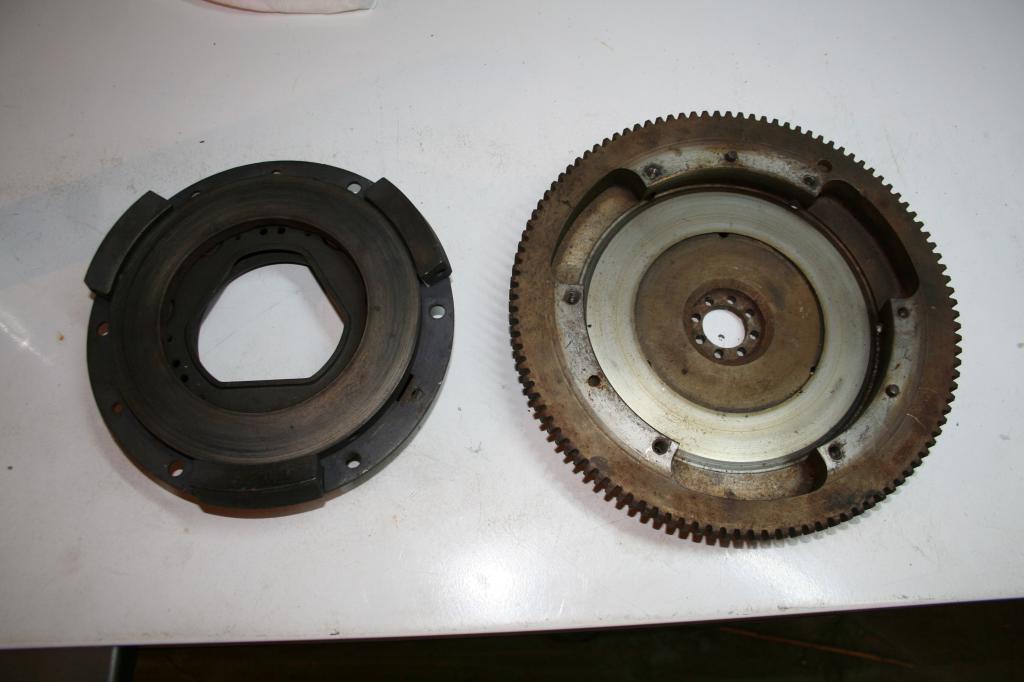

Hallo Saxomatfans,
hier ein paar Bilder vom Schwung und Automaten.Eine normale 180mm Reibscheibe gehört wohl dazwischen.
Die Klötze an der Seite des Schwungs interpretiere ich als Fliekraftgewichte.
Es funktioniert definitiv anders als eine Automatic mit Wandler.
Hans Müller-Daum

Re: Saxomat 30PS
In der Beschreibung wird die Halbautomatik beschrieben, mit der Unterdruck betätigten Schaltkupplung und dem Wandler. Diese hier, wird vermutlich über die "Gewichte" aussen am Automat aus- und eingerückt. Demnach müsste da noch ein größeres Drucklager fehlen.

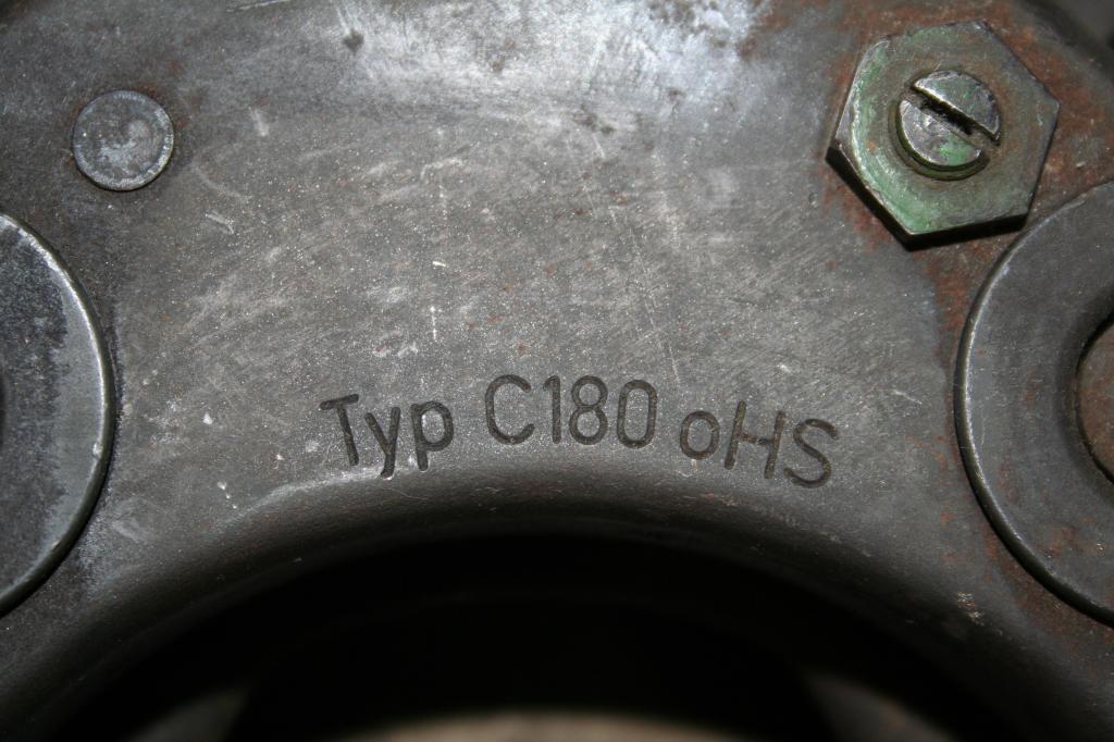

Re: Saxomat 30PS
Hallo Leute,
ich habe das ZF Sachsteam angeschrieben,da ich nicht wirklich weiss ob die Kupplung für den Käfer gebaut wurde obwohl sie passt.Es werden bei ZF als Tagesgeschäft Oldtimerkupplungen aufbereitet.Hier die freundliche Antwort
Sehr geehrter Herr Müller-Daum,
sämtliche Saxomaten die wir in unserem Oldtimerkeller haben, haben wir gesichtet. In Bezug auf die Bezeichnung "Typ C180 oHS" haben wir die Druckplattennummer 1882 128 101 zuordnen können. Leider haben wir nur Kataloge ab 1965 und vor 1945. Darum kann ich auf die Schnelle, kein Fahrzeug zuordnen.
Aber Unterlagen des Aggregates sind vorhanden.
Mit freundlichen Grüßen / Kind regards
Gerd Bobermin
Nutzfahrzeugtechnik / Commercial Vehicle Technology
Geschäftsfeld Antriebsstrangmodule / Business Unit Powertrain Modules
Produktion & Logistik / Production & Logistics
Aufarbeitung / Remanufacturing
Wandlerfertigung & Kleinserie / Converter Remanufacturing & Small Batch Production Clutches
