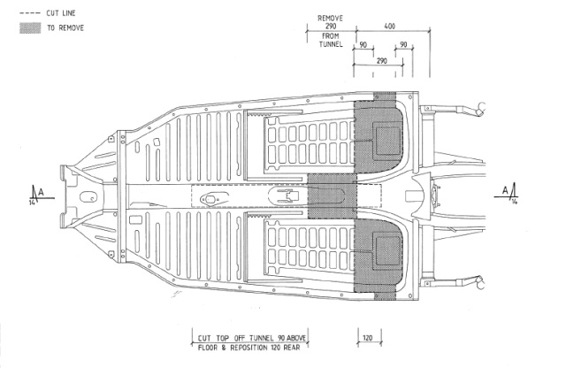

Hallo Leute,weis jemand wie die Verzahnung ausschaut wenn mann die Bodenplatte kürzt.
Gerade soll Mann ja nicht zusammenschweißen.
Gruß Fleischi

Meinste sowas??
chassis inkorten Speedster.jpg (54.67 KiB) 36190 mal betrachtet
gruß hot-rod

Ja das schaut schon mal gut aus,die Verzahnung soll ja Zahnrad Optik haben oder so.
Weis jemand wie groß ?

Hätte bei Bedarf die originale Anleitung zum Kürzen vom KarmannGF (-27cm), müßte ich einscannen (wenn gewünscht). VW bestätigt bei Verschweißung durch geprüften Schweißer oder VW Werkstätte die gleiche Stabilität wie Original. Schnitte schauen aber im Prinzip gleich aus, wie auf der Skizze (nur mit einigen Bildern).

Mich interessiert die große der Verzahnung!

Ich denke, du verwechselst da was. Die Schnitte werden GERADE gemacht (wie in in der Abbldung), VERZAHNUNG ist so gemeint, weil du die Bodenhälften und den Rahmentunnel versetzt (verzahnt) zusammenschweißt.

Hab das anders gehört,Mann sollte eben nicht gerade zusammensetzen,aber vielleicht hast du recht.
Hab nen 58er Boden ohne Wannen,werde ihn 30cm kürzen und dann die Wannen einsetzen.
Hat jemand das schon mal gemacht am kurzen Buggy?
Und hat Erfahrung,vieleicht ist es ja so gemeint wie Yoko meint.

Hier hast du die Anleitung, wies richtig gemacht wird, in der KarmannGF-Bauanleitung als Pdf zum Download (mußt halt nur die Maße ändern):

Warum sollen da Zähne im Schnitt sein? Original sind an der Bodengruppe auch alle Teile, z.B. Rahmenkopf, ohne Zähne angesetzt.

Bei meinem Buggy war das wie auf dem Bild gekürzt und gerade geschweisst...

Bei meinem 27cm gekürztem Jet war das auch wie auf dem PDF gekürtzt, aber dermaßen stümperhaft geschweißt, das hätte jeder Bäcker ähnlich hinbekommen :shock:
Ein geprüfter Schweißer hat das bestimmt nicht gemacht, eher irgendein VW Mechaniker, bei dem das Schweißen mal kurz in der Berufschule angesprochen wurde :lol:

Yoko,sau geil die Anleitung,hilft mir echt weiter. :up: :up: :up:
rme,da hast du recht,beim Rahmenkopf wechsel sind die Schweißnähte auch gerade.

Veedee ne ich werde das wie in der Anleitung machen.
