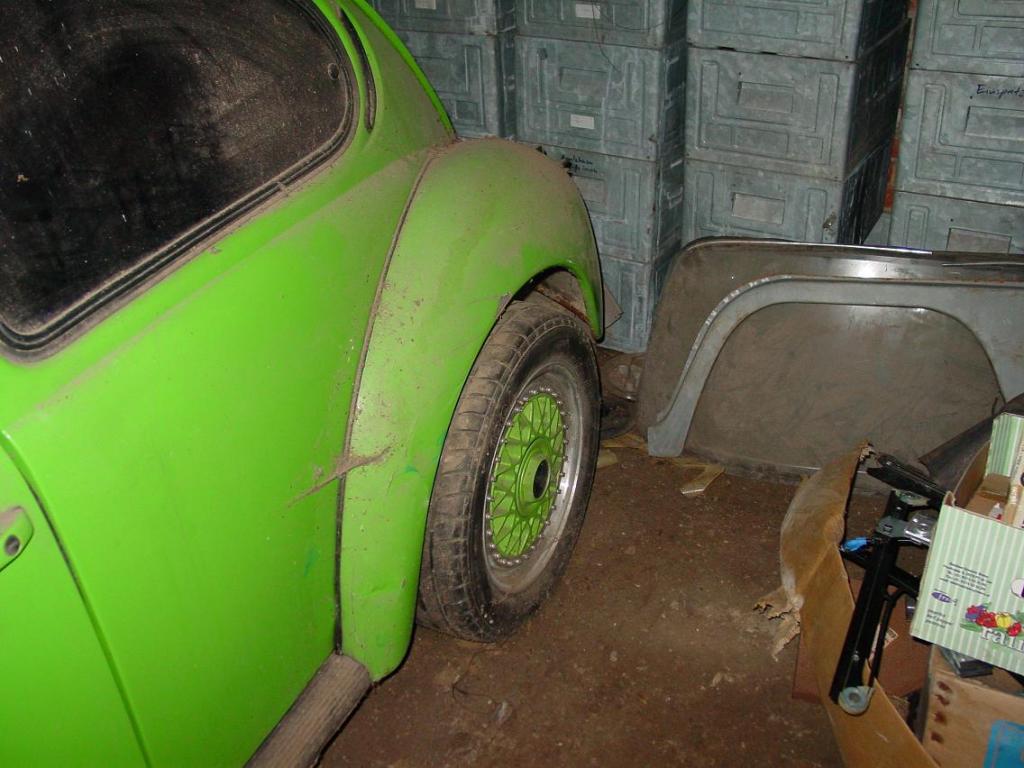

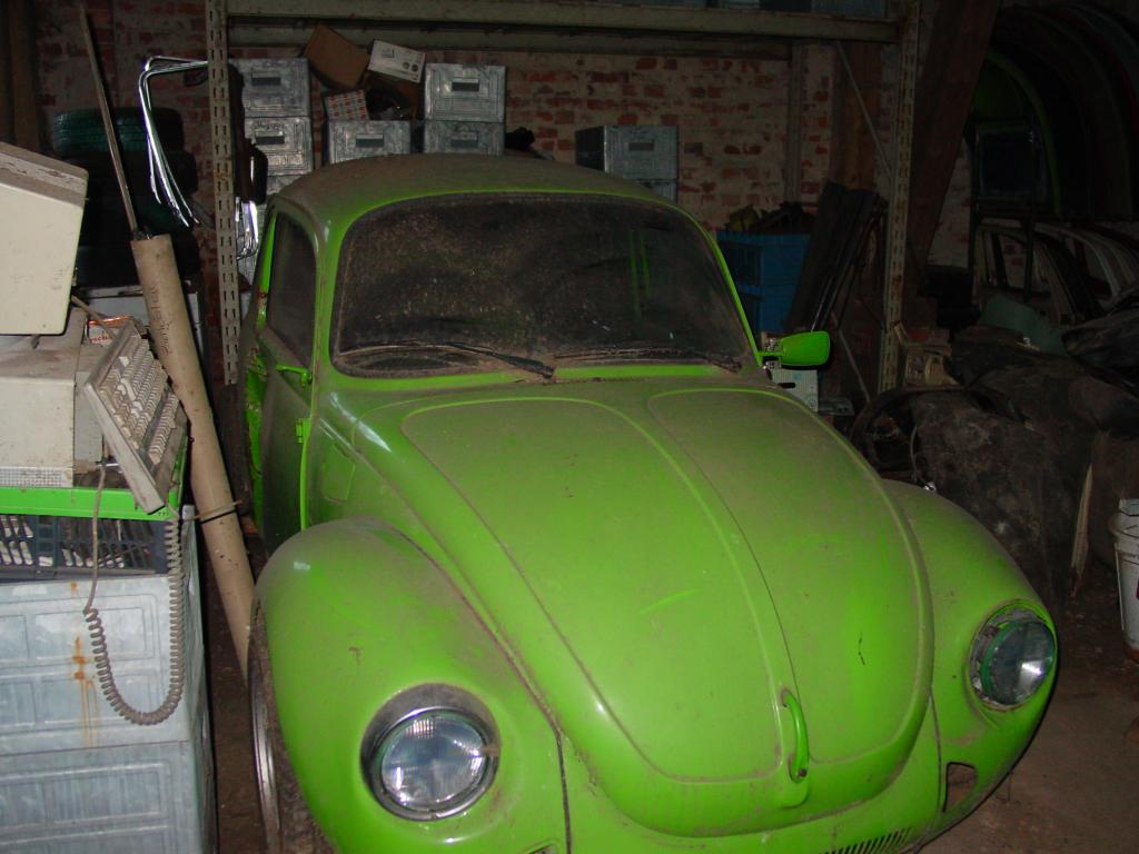

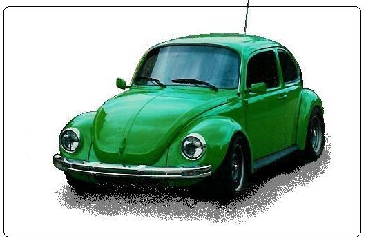

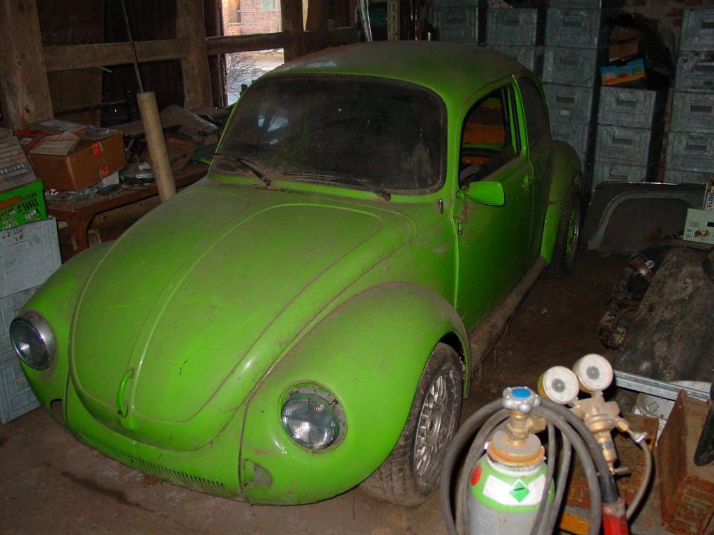

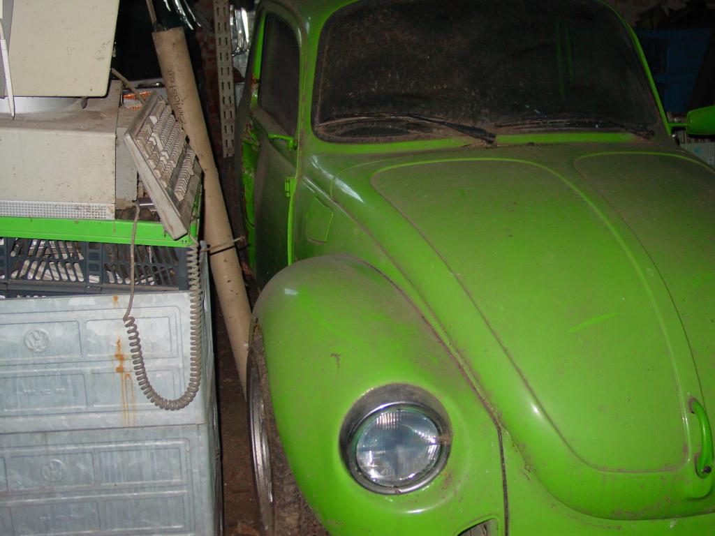

Was soll ich da großartig beschreiben:
Hammer und Stöckchen und viiiiel Geduld.
Habe getriebene Kotflügel an meinem 03, ca. 20mm vorn und 30 hinten. Kommt auf den Bildern kaum raus.
Wichtig: Neuteile verwenden. Jede Rostnarbe führt zum Riß!
Always Aircooled

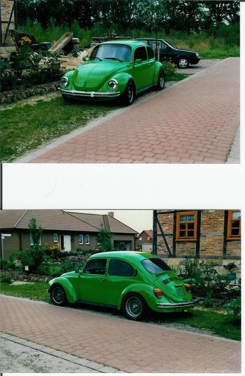

Sollte ich vielleicht noch dazuschreiben:
Das erste Bild zeigt den 03 noch mit Stahlfelgen:
74er mit breiter Vorderachse und 5,5J15et26 / 195/50R15
hinten Typ3-Bremse mit 5,5J15et06 und 205/55R15
Danach kamen BBS RM in 6,5J15et33 drauf
vorn 185/55R15
hinten Lochkreisadapter mit 22mm und 205/55R15
Wollte das Ganze so unauffällig wie möglich haben. Die Kotflügelkanten sind NICHT angelegt und schön rund.
Kommentar des Tüv-Ings vor 20Jahren: Ich dachte, das macht man nur in Polen....
vorn 185/55R15

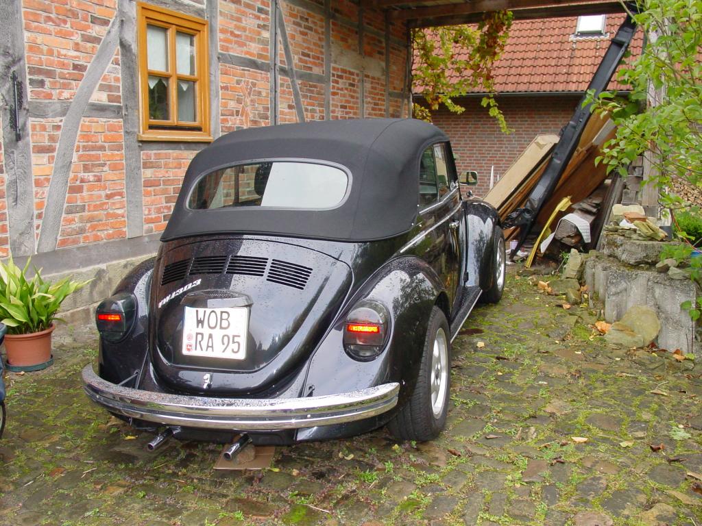

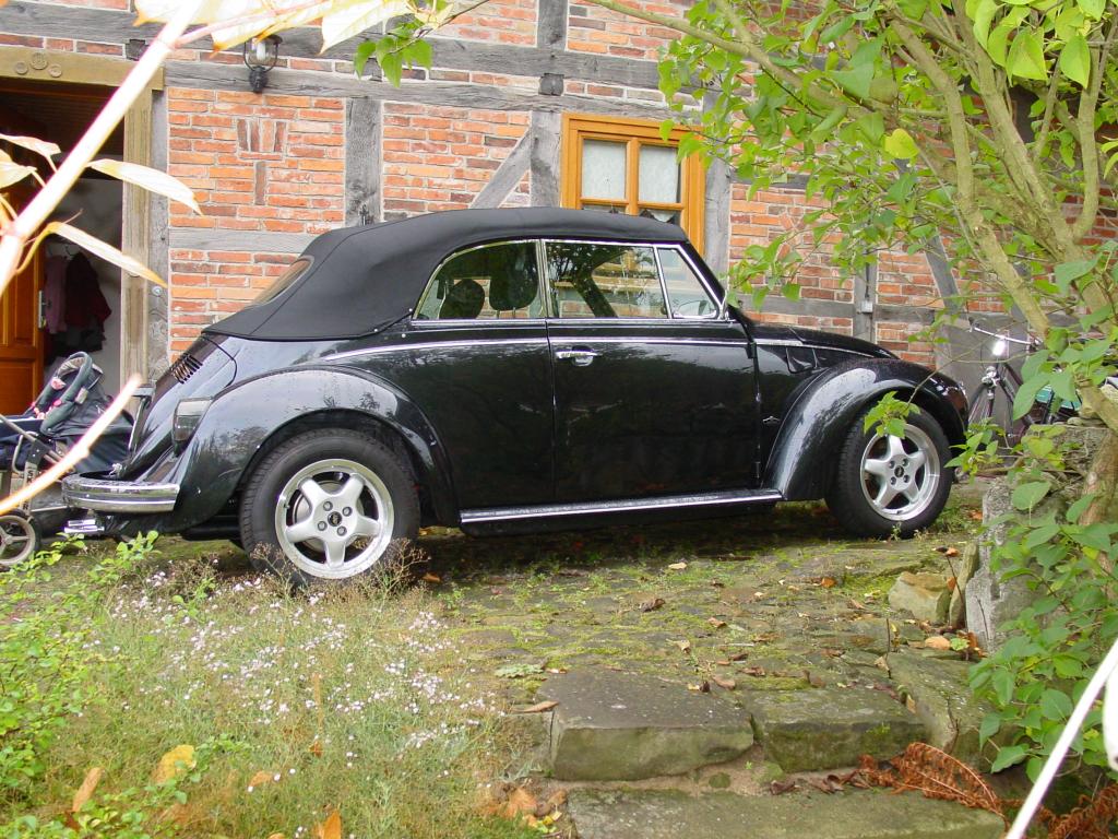

Es gibt da auch richtig vernünftige Teile, die auf Anhieb passen, siehe die Kerscher-Flügel an dem 03Cabbi.
Es gibt leider aber auch viele andere....
Wie bei vielen anderen Dingen auch: Preisfrage
