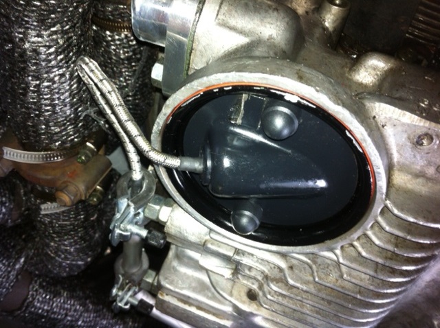

Hallo zusammen sagt mal wo verbaut ihr beim typ4 Motor den Geber für die öltemperatur. Und welchen nehmt ihr oder wo bestellt ihr ihn? Mit freundlichen Grüßen mario

entweder am Öldeckel oder der Hohlschraube.
Die Hohlschraube am Blockthermostat ist mein Favorit

moin
am besten verbaust du ihn dort wo ihn VW original eingebaut hatte im 914 motor ,unten am kleineren der beiden öldeckel ( der ohne sieb) dann stimmen auch die ergebnisse denn irgendwelche ölmessstäbe und anderes gedöhns zeigen oft bis zu 10° weniger temperatur an!
frag mal bei mittelmotor nach dem passenden deckel oder schweiss dir eine mutter in den deckel und besorge dir den richtigen fühler!

Danke na das passt ja ist ja ein gb Motor aus ein 914er den ich habe, die Lösung gefällt mir am bestenTyp4Theo hat geschrieben:moin

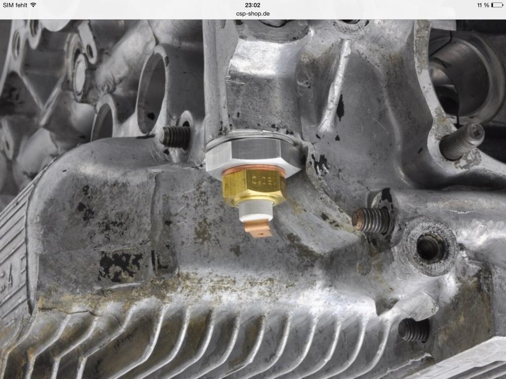

Und was haltet ihr von der Variante mit Adapter für Öltemperaturgeber am öldrckkolben?

Nicht viel, dort läuft im Betrieb kein Öl durch.
Die Vorschläge von Orra sind okay und funktionieren. Wichtig ist die Temperatur des Öls, das gerade auf dem Weg an die Schmierstellen ist, dort können die Probleme entstehen. Hat das Öl erstmal seine Schmier- und Kühlfunktion erfüllt, ist die Temperatur fast egal. Heutige Öle funktionieren auch noch bei über 200 Celsius, die Weichmetalle in den Lagern nicht.
Also: Peilstabgeber z. B. ist Nonsense, der misst nur "gebrauchtes" Öl und bei verschlissenen Motoren schnell mal die Gastemperatur im Kurbelgehäuse mit, und bei ordentlich BlowBy hatte ich dort schon über 400°C. Da streiken die konventionellen Geber.
Bei Umbau des unteren Deckels kann es notwendig sein, den Peilstab zu kürzen, bitte beachten.

Ich hab an einem Motor die Original 914er Lösung - zeigt zu wenig an.
An einem anderen Motor den Geber am Regelkolben - ergibt halbwegs realistische Werte.
Die von Orra gezeigte Lösung mit dem Geber am Blockthermostat finde ich am besten.
- Die Stelle hat man bei evtl. Undichtigkeit im Blick.
- Keine langen Kabelverlegung an heißen Auspuffteilen vorbei
- Keine Kabel im Ölsiff unter dem Auto.
- Einen kleinen Zweifel hätte ich: behindert der Geber dort den Ölstrom?

Die 914er-Lösung hängt auch satt im Fahrtwind.74er_1303 hat geschrieben:Ich hab an einem Motor die Original 914er Lösung - zeigt zu wenig an.
Viele Grüße
Stefan
Die Lösung mit der Hohlschraube funktioniert prima, es passt aber nur der kurze Geber, die Schraube ist ein original-VW-Ersatzteil mit M10x1-Gewinde im Kopf.

Sorry, ich möchte daß Du es nicht falsch verstehst. Genau so ist es eben nicht. Das Thermostat öffnet nicht bei ca. 80° den Weg zum Ölkühler, sondern es verschließt einen Weg.
Es verschließt so zu sagen die Abkürzung zurück zu den Lagerstellen und das Öl muß nun den langen Weg durch den Ölkühler gehen.
Ich denke, Das ist Dir einfach nicht bekannt.
Im kalten, unbetätigten Zustand sind alle Richtungen offen. Da nun überall der nahezu gleiche Druck herscht, fließt das Öl nicht durch den externen Ölkühler, sondern gleich zu den Lagerstellen.
Wenn das Öl wärmer wird, dann dehnt sich das Thermoelement aus und verschließt diese "Abkürzung". Das Motoröl muss nun den langen Weg durch den Ölkühler nehmen.

Da ich 993er Instrumente verbaut habe, musste ich auch den originalen Fühler vom 993 adaptieren.
Meine Messergebnisse in der Wanne in dem Deckel wichen irgendwie erheblich von mehreren Parallel-Messungen mit einem Peilstabgeber und einem Thermometer ab.
Danach habe ich mir eine Aufnahme in der Öldruckregelkolbenschraube gefertigt (die von CSP lieferbare Version hat den Porschegeber nicht aufnehmen können).
Seit dem passen die Meßergebnisse zu den sporadischen Gegenprüfungen in der Ölwanne recht gut überein.
Trotzdem gefällt mir die Lösung mit der Hohlschraube im Thermostat saugut, alleine schon deswegen, weil ich kein Kabel nach unten führen muss. Ich könnte jetzt meine Hohlschraubem aufbohren, aber Interesse halber - hat jemand die VW Teilenummer von der gezeigten Schraube?
