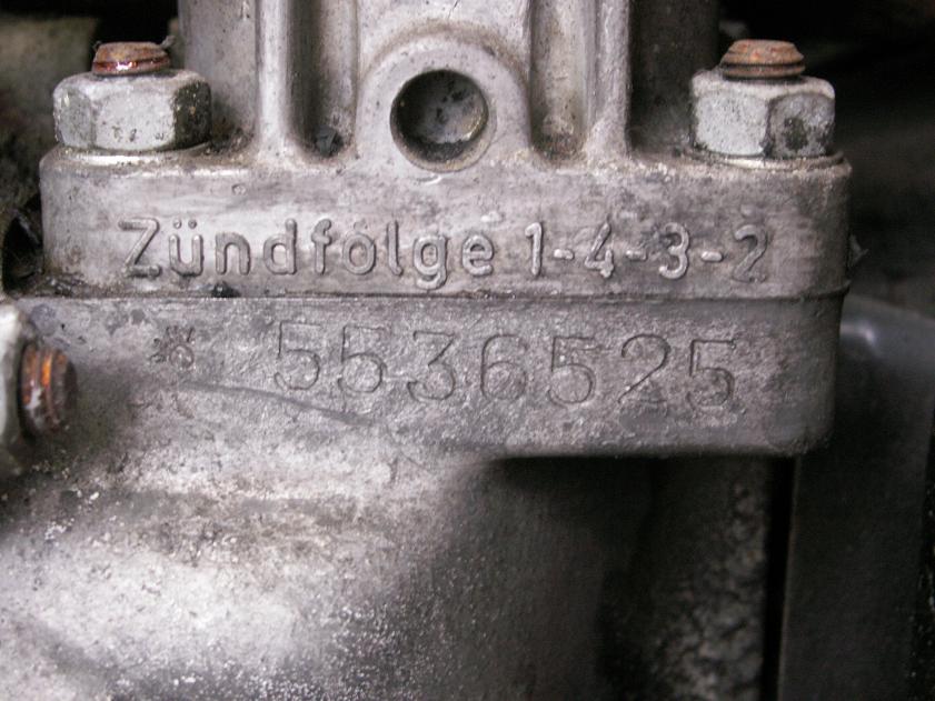

Haben nun mal angefangen den "Originalen" Motor von Emil zu zerlegen, um den totalen Leistungsverlust auf der Spur zu kommen.
Hier erstmal die Motornummer, damit man erkennt um welchen Motor es sich handelt:
- Motornummer
- emil2motornrlw7.jpg (115.72 KiB) 7354 mal betrachtet

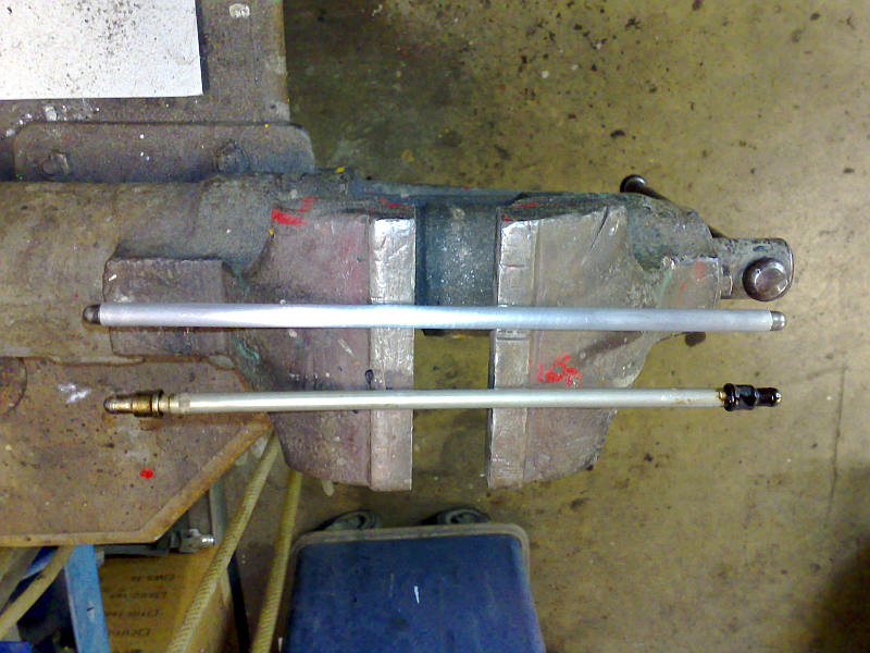

- was sind das für Stößelstangen?
- IMG_4002k.jpg (223.88 KiB) 7354 mal betrachtet

komische stößelstangen...sind die krumm,sieht so komisch aufm bild aus?
Re: Emils Motor ohne KB
Sind original Stößelstangen die bis glaube ich 65 verbaut wurden. Hier noch ein Bild von "neu" und "alt"

gute Info, woher sind denn da die alten Stangen? 30 oder 34 PS Motoren ?

Hier kannst du die Motornummer zuordnen Martin. http://www.kaefergarage.de/04_01.htm

Das sind die ersten 34PSer.Die sahen so aus und sind ziemlich wilde Zwitter....Die hatten auch noch keinen MKB.Soviel ich weiss aber nur 60 und 61 oder so????
Das waren die ersten 34PS OHNE Frischluftheizung die ab 61 Pflicht war.Die haben ganz spezielle Heizbirnen die den 30PS ziemlich ähnlich sehen(aber andere Abmessungen haben) und die Zylinderwärme zum Heizen nutzen.
ICH bevorzuge diese Heizung weil die am allerbesten von allen Heizungen ist und bei meinem 30Ps Alltags58er eine Standheizung vollkommen überflüssig sein lässt(die ich sogar komplett liegen habe)...

stimmt genau so. die 60/61er hatten noch keine MKB und viel altes zeug, wie auch lüfterkasten ect.

Mein 1200ter fängt mit der Motornummer 962... an und müsste deshalb ein 65 Baj. sein. Sind auch die alten Sößelstangen verbaut. Deshalb dachte ich das alle 1200 Motoren ohne D die alten Stangen verbaut haben.
