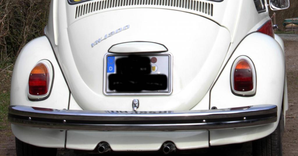

Re: Heckdeckel montage hilfe!!
Hallo Christian,
Abhilfe - die an der Karosserie befestigten Haubenscharniere eine Kleinigkeit nach links bzw. rechts ausrichten:
1.) Haube wieder ausbauen - zur Vermeidung von Lackschäden an den Kanten diese mit Krepp- oder Malerband abkleben - ebenso an der Unterkante der Öffnung.
2.) Je Scharnier die Schrauben wie folgt lockern: die beiden hinten spürbar, die eine vorn mittig nur wenig.
3.) Mit feinem, wasserlöslichen Filzstift an den aufstoßenden Blechen Markierungen anbringen, damit man die Verschiebung sehen kann.
4.) Mit seitlich gerichteten sanften Gummihammerschlägen dem Scharnier vorsichtig die gewünschte Richtung verpassen. Filzstiftmarkierungen dabei beachten. Bewegt sich nichts, Muttern stärker lockern.
5.) Alle drei ordentlich (!) festziehen und Haube anschrauben, erforderlichenfalls an den Langlöchern der Haube justieren.
6.) Reicht der gewonnene Spielraum nicht aus, Schritte 1.-5 so lange wiederholen, bis es passt.
Bei dem von Dir geschilderten Problem solltest Du mal ausprobieren, beide Scharniere nach innen zu justieren. Dann passt auch die Wölbung oben evtl. besser.
Always drive safely!
59drifter
Man kann - und zwar (in engen Grenzen, aber es langt) nach LINKS und RECHTS. Siehe anliegendes Bild - die Haube steht ca. 3mm zu weit links (Orientierung: an den schwarzen Kotflügelkedern) - - - und daher stimmt oben das Spaltmaß nicht. Ich hatte die Haube wg. Undichtigkeit am Ölkühler m i t S c h a r n i e r e n runter und aus Zeitmangel nur grob justiert - "fein" kommt nach den Feiertagen.Kann man an den Haubenaufnahmen der Karosserie noch anders was einstellen als vor und zurück?
59drifter
- IMG_314T.JPG (60.7 KiB) 13266 mal betrachtet
auf dem Bild ist die Passgenauigkeit aber nicht so Dolle .
- rme
- Beiträge: 2807
- Fahrzeug: Volvo 245
Das ist bestimmt das "voher"-Bild.
