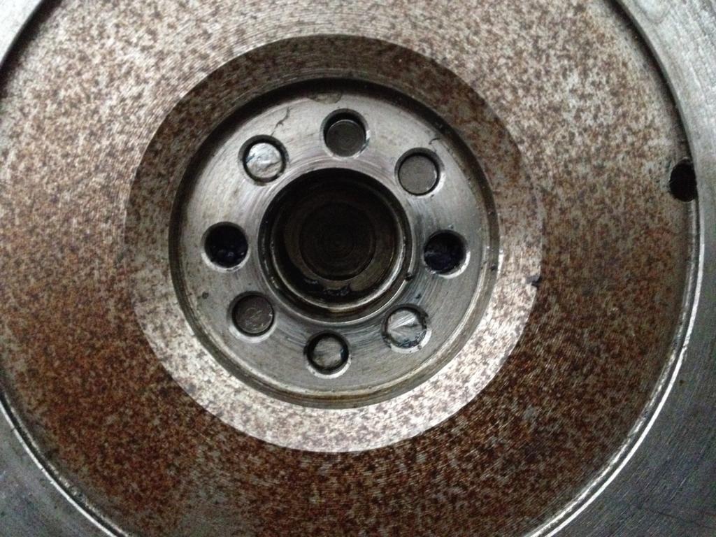

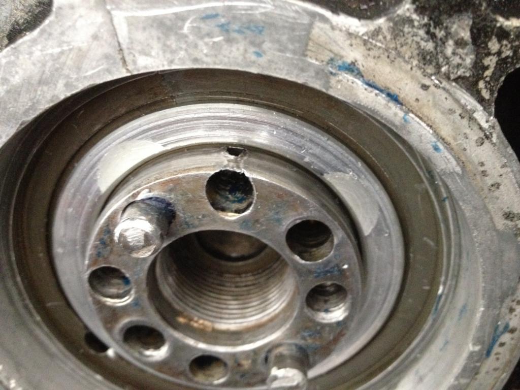

Die Bohrungen sind ja teilweise auch schon etwas ausgenudelt inkl. "Durchbruch", siehe auch Foto, für 80 PS noch ok? Oder neue KW nötig?

Motor wieder raus und diesmal anderes Schwungrad rein, Einpresswerkzeug von CSP besorgt, neue Dichtringe rein und sobald der Motor etwas warm ist tropf es wieder...der jetzt entnommene Wellendichtring sieht aus gut aus, Lippe nicht beschädigt, aber wieviel Axialspiel darf die Kurbelwelle eigentlich ohne montiertes Schwungrad haben, das kommt mir jetzt so groß vor.

Morgen, die ist komplett ausgeschlagen ist weit untertrieben! Da hat jemand wohl die Hohlschraube nicht richtig angezogen!!!
Das ist übel!

Das habe ich gerade auch gedacht.triker66 hat geschrieben:Morgen, die ist komplett ausgeschlagen ist weit untertrieben! Da hat jemand wohl die Hohlschraube nicht richtig angezogen!!!Das ist übel!
H
Ich glaube da hilft nur noch eine andere K-Welle + neuer Schwungscheibe.
Also bei meinem Motor geht die Schwungscheibe sehr stramm auf die K-Welle. Wie schaut es bei dir aus? Die muss dir doch schon so entgegen fallen?
Sieht die Lauffläche vom WDR auch so aus wie die Reibfläche der Schwungscheibe? Also Rostfrei wäre schon von Vorteil, besonders bei der Lauffläche des WDR. (Wellendichtring)

Da wollte wohl jemand unbedingt ein 8-fach gestiftetes Schwungrad basteln und hätte besser in einen großen Drehmomentschlüssel und eine neue Schraube investiert.
Was auf dem Bild zu sehen ist, ist auf jeden Fall Kernschrott.

Zumal die axiale Anlauffläche des Hauptlagers auch schon echt übel aussieht. Ich denke, das läuft auf ne Komplettsanierung hinaus. Die Lager sind sicher hinüber und das Gehäuse sollte man dann auch mal vermessen.

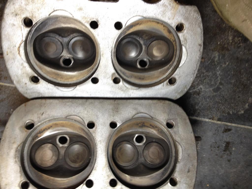

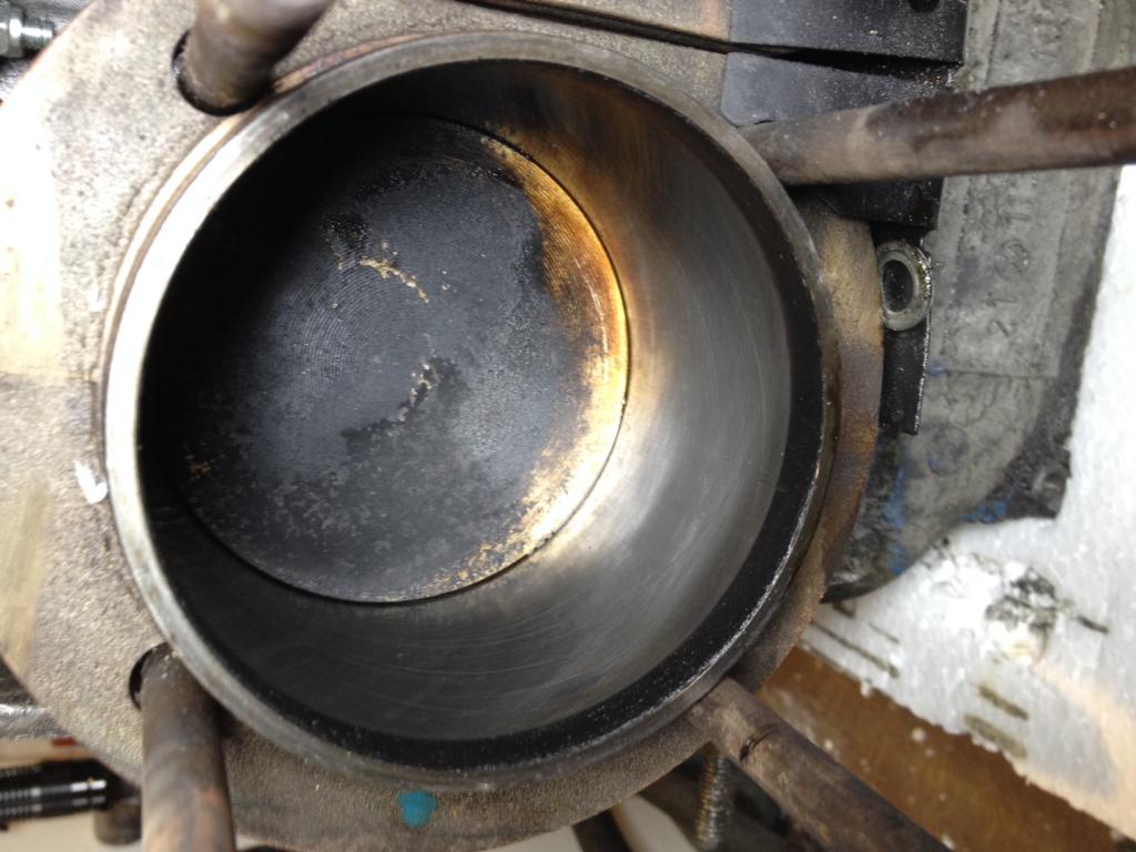

hab gestern mal die Köpfe demontiert, diese sehen wie auch die Zylinderlaufflächen eigentlich noch sehr gut aus, konnte keine Risse entdecken, somit müßte die übrigen Angaben bezüglich der Motorüberholung auch stimmen und die Lager noch nicht verschliessen sein. Kann man eine Schätzung bezüglich der Laufleistung anhand des Kolbenbildes abgeben?

Schwierig zu sagen wie viel er gelaufen haben könnte.
Man kann noch ganz gut das Honebild erkennen.
Ob deine Köpfe wirklich Riss frei sind lässt sich mit deinen Bilder nur sehr schwer beurteilen. Ich würde die mal richtig sauber machen, besonders um die Kerzenlöcher und zwischen den Ventilen, hier reisen die Köpfe sehr gerne.
Zu den Lagern kann man so erst mal nichts sagen, aber in der Regel sind diese bei einem Motor den man auseinander gebaut hat zu erneuern, dass gleich gilt für die Laufflächen der Kurbelwelle die man überprüfen lassen sollte. Bei deiner Welle kannst du dir das schon mal sparen, da sie ja bei den Stiften ziemlich in Mitleidenschaft gezogen worden ist.

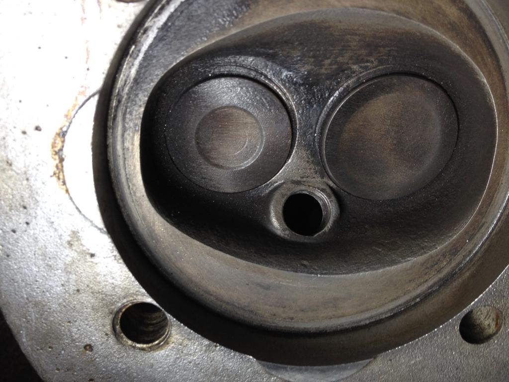

hier noch einmal ein Kopf etwas genauer

Re: Wellendichtring Inkontinenz die 3te
also wenn man das so sieht, dann muss man eigentlich immer mit dem Schlimmsten rechnen.
Das Schwungrad ist abgeflogen und die KW wurde sehr warscheinlich auch nicht sauber gebohrt.
Das Schwungrad ist auch defekt. (Risse??)
Selbst nach dem Abflug wurde weder die Welle noch das Schwungrad sauber instand gesetzt.
Das Schwungrad lag garnicht mehr plan auf der Kurbelwelle auf.
Es wird auch geschlagen haben, so daßß die HL-Gasse wieder defekt ist, sofern sie überhaupt gespindelt wurde
Die Köpfe wurden nur im Durchmesser vergrößert, jedoch nicht der Ringspalt an die größere Bohrung angeglichen.
So ein Motor erzählt eigentlich eine eindeutige Geschichte.....

P.S.: Die Köpfe sehen wirklich Riss frei aus.

Und ich sehe doch Köpfe mit kleinen Ventile 33×31 oder?
040 Köpfe mit 35/32
