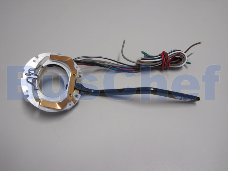

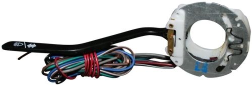

Hab mal etwas geschaut... und Bilder gesucht im Netz bei Ebay..um dann zu schauen...
So wie auf dem unteren Bild sieht es bei mir aus...nur frage ich mich..wie die das "System" an die Masse kommt ???
Bei dem anderen Bild hat es ja diese Nase um am Schleifring vom Lenkrad zu "schleifen"...bin etwas verwirrt...
http://www.ebay.de/itm/VW-Kafer-1200-13 ... 853wt_1362
So einen Schleifringkontakt habe ich nicht..
So sieht es bei mir aus...

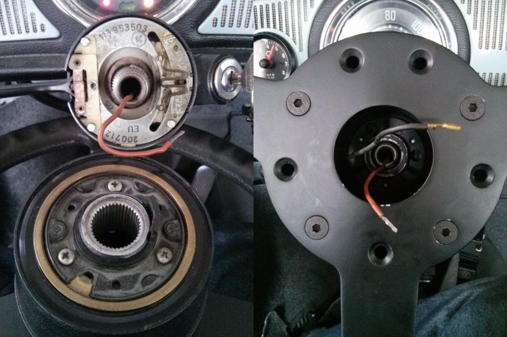

Beim Thema Elektrik fühle ich mich wie ein Vollidiot unter Elektrotechnik-Studenten. Hatte auch nicht dein Problem, aber "deinen" Käfer:
http://bugfans.de/forum/resources/image/28177
Die Lenksäule hat +12V anliegen und das braune Kabel in der Mitte der Lenksäule hat die Masse. Wenn beide Kontakt zueinander haben, hupt es.
Einen Schleifkontakt hast du nicht. Der Messingkontakt am Blinkerhebel schaltet nur dein Fernlicht.
In wie weit dir das jetzt weiterhilft, kann ich leider nicht mehr beeinflussen.
