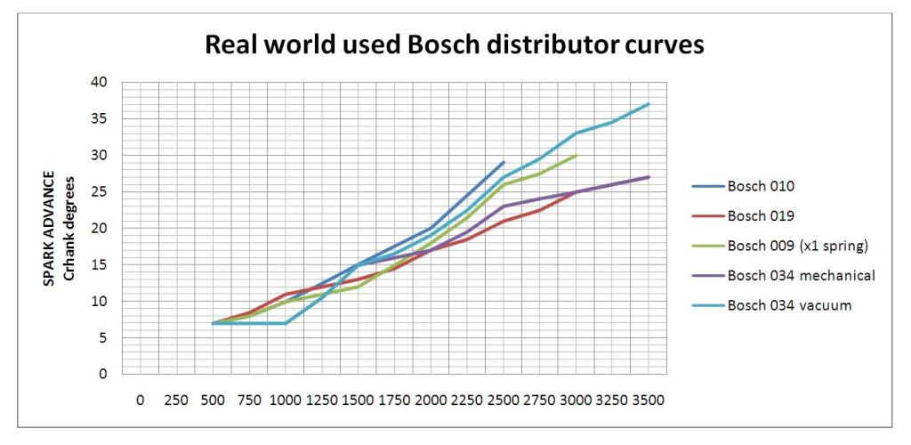

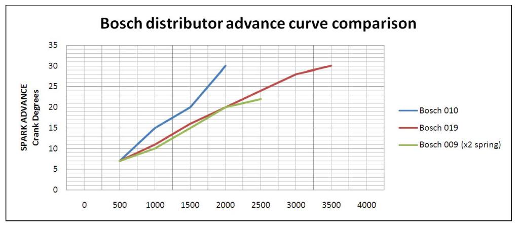

Habe jeweils einen deutschen/brasilianischen Bosch oo9 hier, auf beiden ist die Nr: 0 231 178 009.
Anbei Kurvenblätter von den div. Bosch-Verteilern.
MfG yoko
883763 klein.jpg (75.69 KiB) 4245 mal betrachtet
882305 klein.jpg (63.92 KiB) 4245 mal betrachtet
882004 klein.jpg (78.5 KiB) 4245 mal betrachtet
882003 klein.jpg (66.01 KiB) 4245 mal betrachtet

Das ging ja sehr schnell!!! Danke!
Hast du solche Diagramme auch für die Serienverteiler zB BoschNr.0 231 170186?
Sven
LowBudget ist relativ
Re: Kennt einer die BoschNummer des typischen "009"-Verteile
Gern geschehen (bin soeben bei Kaffepause), habe leider nur diese Diagramme.
MfG yoko
