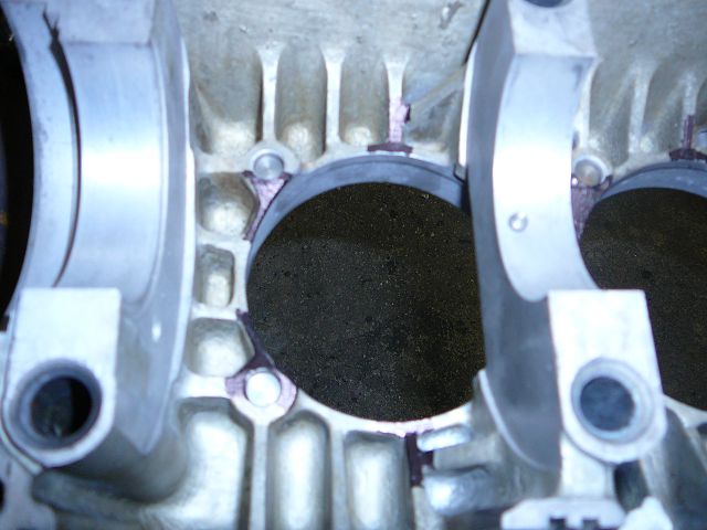

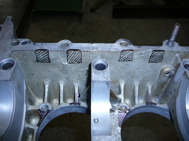

Ich hab grad mein AS41 für 82er Chevywelle bearbeitet. Bleibt im Rahmen, aber recht viel mehr würd ich dem Magnesiumgehäuse nicht wegnehmen wollen.
Die Bilder zeigen die Stellen, die bearbeitet werden müssen.
Am mittleren NW Lagerbock muß auch noch ein klein wenig weg.
