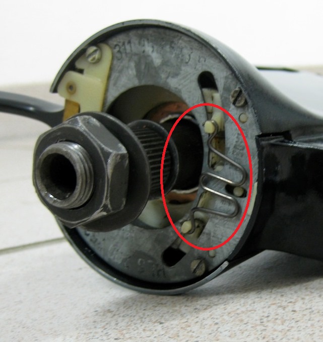

Bei meinem 68er funktioniert die Blinkerrückstellung nicht mehr.
Als ich beim Abbiegen den Blinker gesetzt habe, hat es einmal geknackt und es fiel ein gebogener Federdraht vom Lenkrad auf den Boden.
Ich habe das Lenkrad mal ausgebaut und gesehen, dass dort ein weißes Kunststoffteil gebrochen ist.
Die Frage ist nun, ob man dieses Teil einzeln tauschen kann oder ob und was ich für die Reparatur brauche.
Im Anhang sieht man, um welches Teil es geht. Es sind beide Nasen des weißen Kunststoffteils abgebrochen.
Das Bild ist nur ein Beispielbild...ich habe nicht die ganze Lenksäule ausgebaut. ;)

schalter tauschen und gut

Wenn du das kleine Plastikteil hast, kann man es tauschen. Ist ein bisschen friemelig,aber es geht.

Muss ich dafür echt den ganzen Blinkerschalter inkl. Hebel tauschen?
Hatte gedacht, dass man das weiße Kunststoffteil vielleicht einzeln wechseln kann...
Wenn dem nicht so ist, bleibt es, wie es ist...tausche keinen originalen Blinkerhebel gegen einen Nachbau, nur damit die Rückstellung wieder funktioniert.
Re: Blinkerrückstellung
Moettdoc hat geschrieben:Muss ich dafür echt den ganzen Blinkerschalter inkl. Hebel tauschen?
Die einzelne Klinke erneuern ist eine Arbeit für lange Winterabende :mrgreen:

Bin mir jetzt nicht sicher, aber schau mal beim Schrotti deines Vertrauens. Vom Bus, alten Polo etc. müßte das Teil ähnlich bzw. gleich sein.
Aircooled Greetings
Bus könnte gehen, Polo war aber immer aus Kunststoff soweit ich mich erinnere!

Habe ich auch gesten gemacht da der alte Schalter komplett auseiander geflogen ist und bei dem zeiten auch die Nase abgebrochen war. geht ganz gut wenn Du welche hast habe ca 10min gebraucht um beide zu tauschen.

aus dem alten Blinkerschalter wo der kontakt defekt war und der der noch im Keller lag beiden fehlte eine von den Nasen kann man herausschieben und die neue wider hinnein ist ein bischen fummelig geht aber. Bilder habe ich keine.
