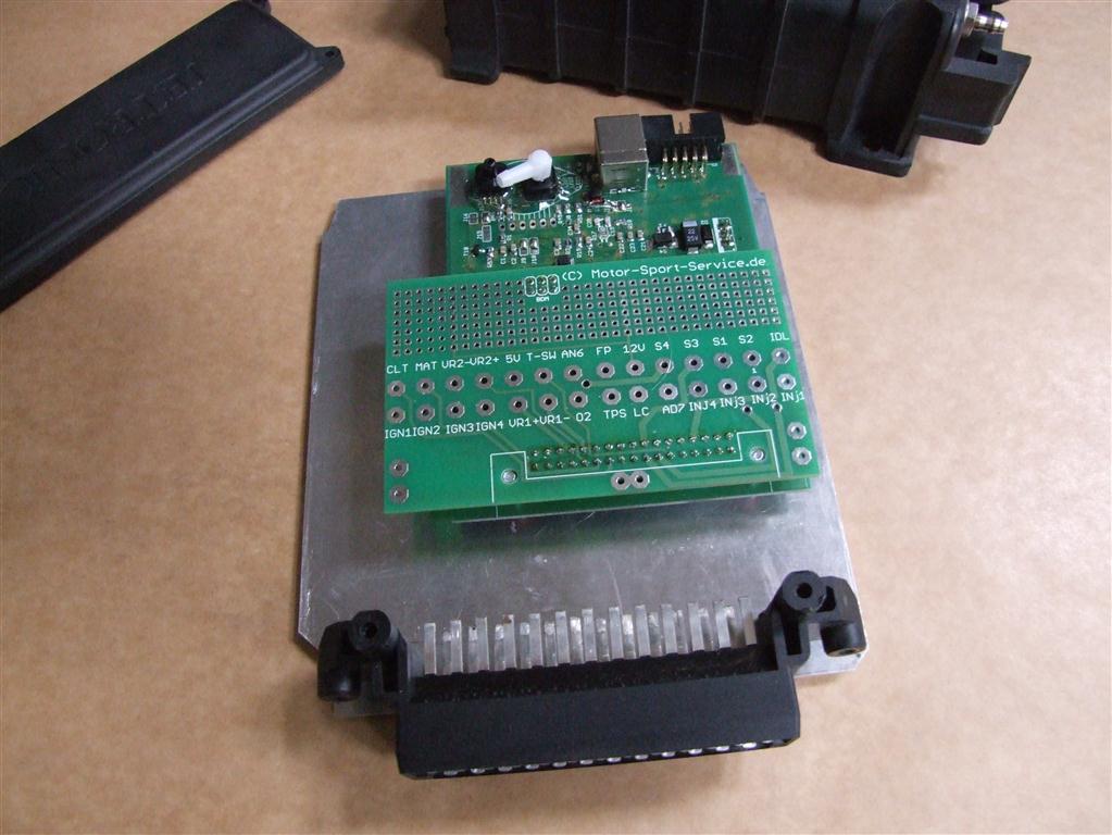

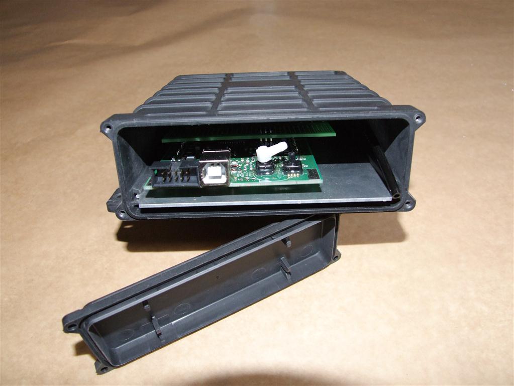

Die Anlage soll ja auch weiterhin universell bleiben und auch die Möglichkeit bieten, ungenutzte Pins im 25 poligen Stecker für andere Funktionen zu Nutzen .
Die Zusatzplatine gibt einem die Möglichkeit, zusätzliche Bauteile einzubauen. .Die Verdrahtung ist durch die gut zugänglichen Lötaugen ,die beschriftet sind, auch von weniger geübten Bastlern zu bewerkstelligen.
Für die Stecker stifte habe ich auch Krimp-Stecker , somit kann man sie auch leicht um stecken.
Hier ein paar Bilder:

kann man dann das originale steuergerät gegen dieses einfach plug and play austauschen und schon hab ich ein frei programmierbares? alles andere bleibt serie?
Darkmo
Beiträge: 1582
Wohnort: 36093 Künzell
Re: 1600i und andere
Beitrag von Darkmo »
Ja , aber erst wenn Du es intern verkabelt und programmiert hast .
