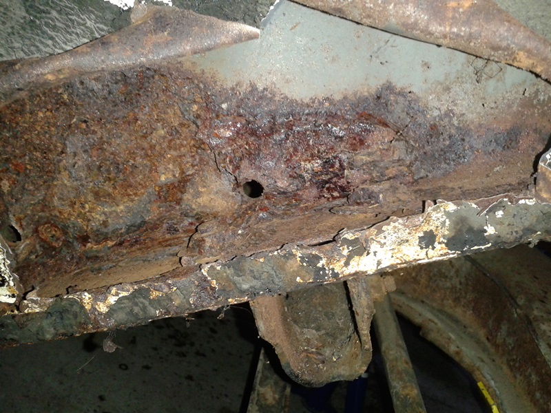

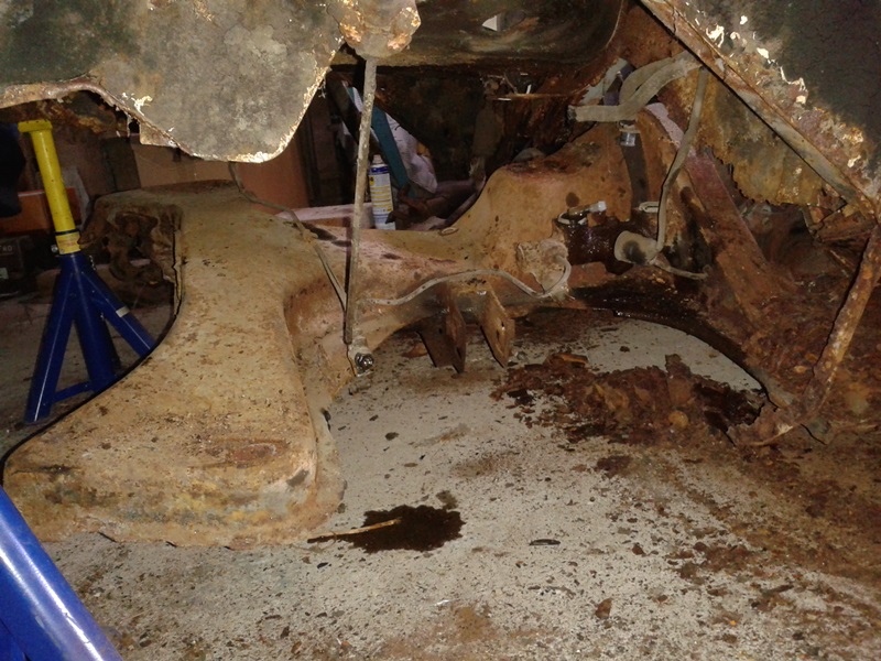

Heute mal ein bissl weitergemacht ;)
zahnstange und fahrwerk ist draußen und bodenplatte vom häuschen getrennt.
so sieht das von innen aus :D

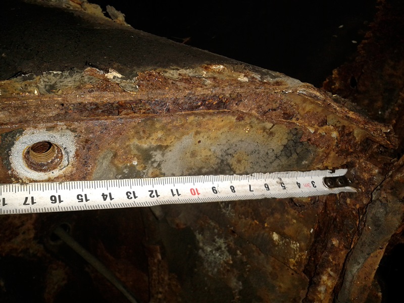

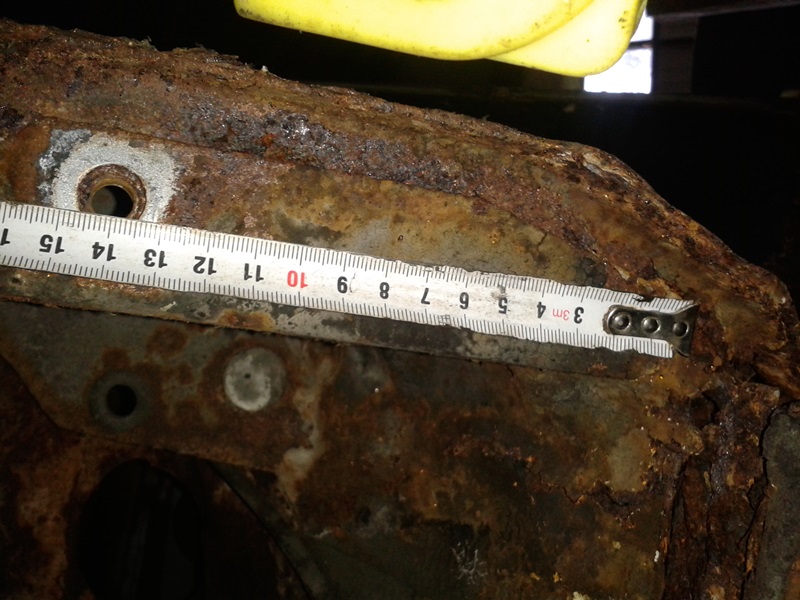

falls jemand das gleiche vor hat, die befestigung ist 14cm vom ende verstärkungsblech bis mitte unteres loch, oder 16,5cm von unterkante napoleonkut-mitte loch

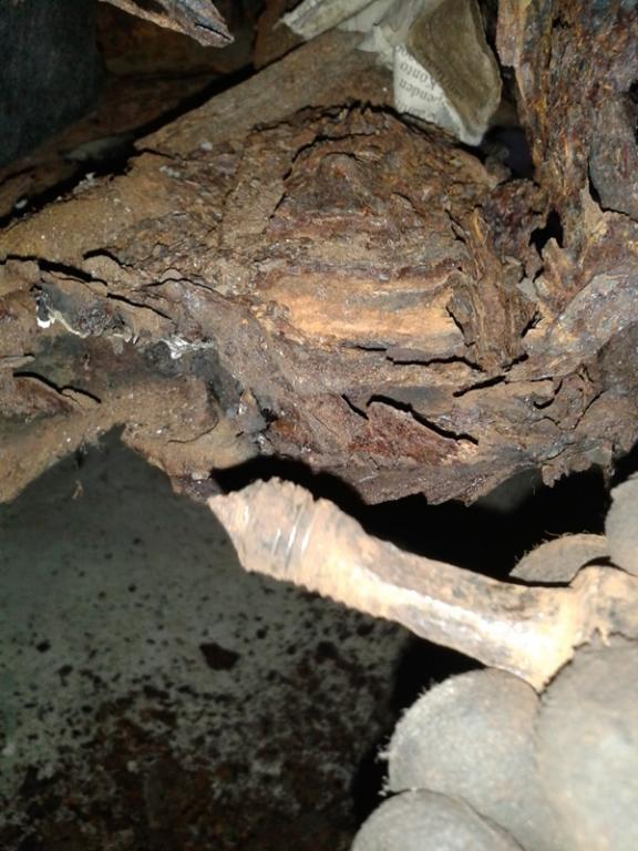

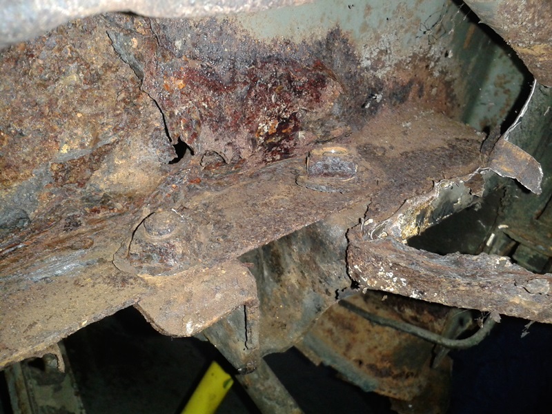

kaum zu glauben, aber da sind wirklich noch schrauben rausgegangen :lol:
