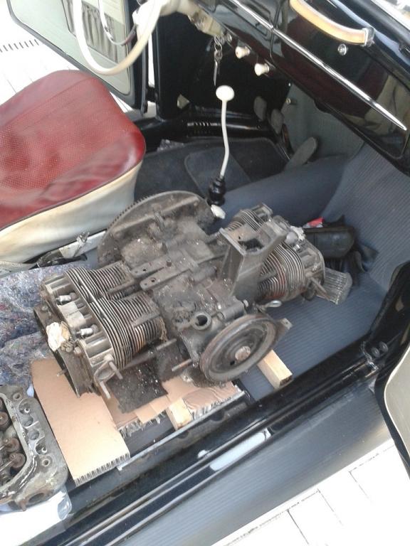

Heute habe ich das Teil mal zerlegt:
Hmmm! Zum Glück hatte ich vorher schon zu Mittag gegessen :D
2014-05-29 14.19.22.jpg (199.58 KiB) 11416 mal betrachtet
Das Gehäuse konnte ich ohne Beschädigungen trennen. Ich hatte einen Holzklotz mit Holzkeilen vorsichtig in die Öffnung des Ölsiebdeckels getrieben und so Druck auf die Hälften gebracht
schickard

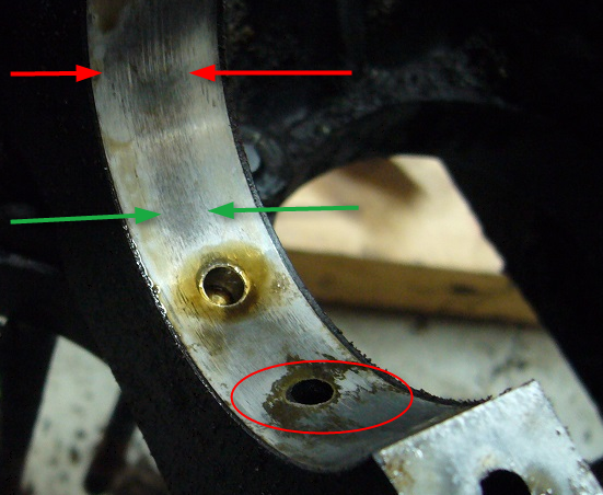

Jetzt ist es kaputt :(
Das Gehäuse trennt man doch an den Überständen rundum mit leichten gleichmäßigen Schonhammer schlägen.
Ansonsten sieht es auf den ersten Blick so aus, als wenn das Lager etwas im Gehäuse gearbeitet hat. Für mich zeigt sich das an den unterschiedlich breiten Abnutzungen (roter vs. grüner Pfeil) und der breiten Ablagerung beim Ölaustritt
Näheres wie immer nach der intensiven Reinigung
Christian
P.S: Ok, wahrscheinlich ist das Gehäuse trotzdem noch heil ;)

Danke für deine Einschätzung.
Das Gehäuse ist nicht verzogen. Hauptsächlich habe ich rundherum an den Nasen mit dem Schonhammer geklopft. Und bitte gehe nicht davon aus dass ich wie ein Irrer auf das Gehäuse eingedroschen hab ;)
Die Keile sollten nur ein wenig (!) Druck aufbringen um die Trennung zu erleichtern.
Keine Sorge, manchmal weiß schon ich was ich tue :romance-caress:
Ich habe mal ein Teilsynchrongetriebe gesehen (30.000 Original km aus einem Schwedenkäfer), das ein "Fachmann" zerlegt hat. Der hat das Gehäuse mit Stahlmeißeln getrennt. Die Krater hat er verschliffen und war der Meinung dass das so in Ordnung ist.... :evil:
Re: Dem Zufall sein 30PS Motor
Wenn man das Ölsieb und den Saugstutzen sieht, dann ist der Rest tadellos. Die Dinger können echt was ab :shock:

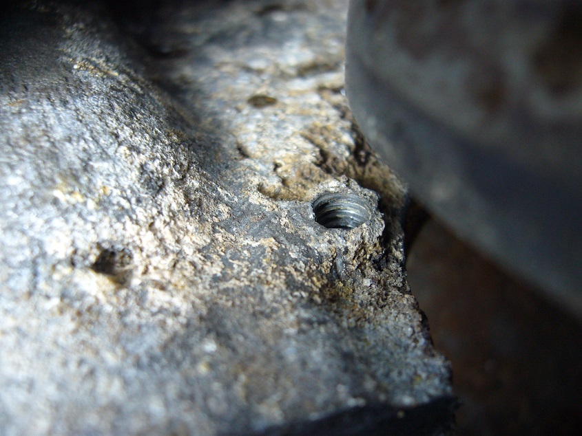

Heute habe ich mal das Gehäuse geputzt
Fazit: Es ist "leicht" ankorrodiert :lol:
Wäre ja alles nicht so tragisch wenn es im Inneren nicht noch viel schlimmer wäre...
Riiichtig tiefe Krater drin. Und das in der Ölwanne! :|
