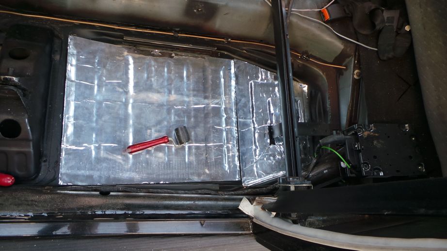

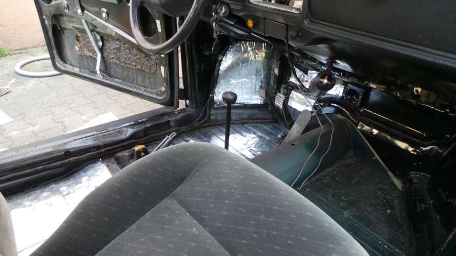

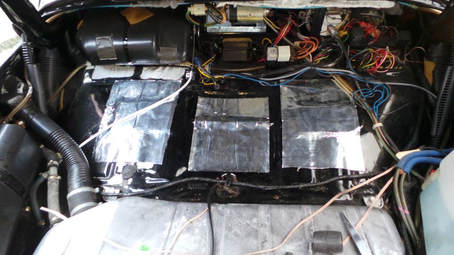

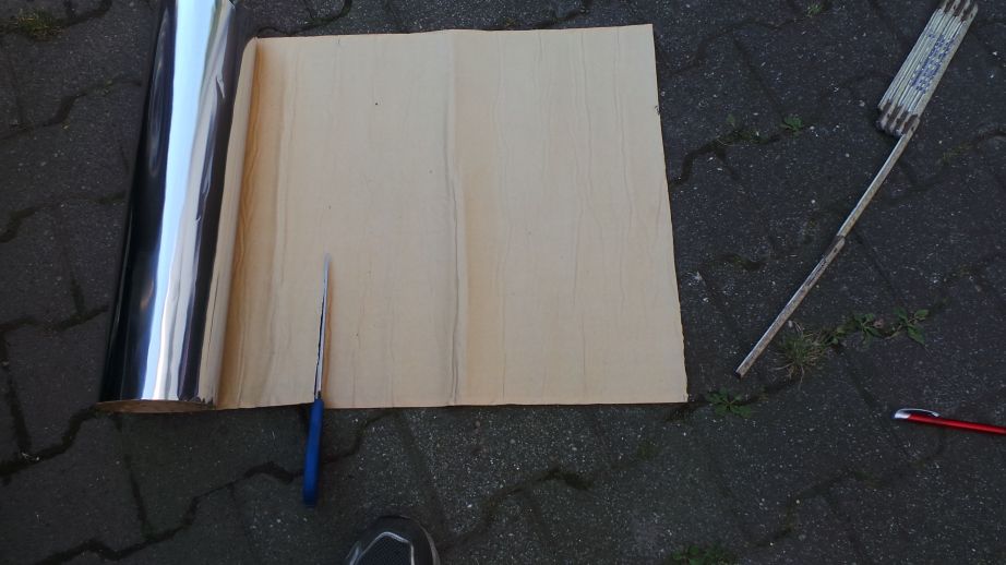

So, es kamen so viiiele andere Baustellen am Käfer dazwischen, dass ich erst vor zwei Wochen angefangen habe zu dämmen....
Die Schwerschicht"platten" von der Rolle waren bei 25°+ prima zu verarbeiten. Mit der Schere in Form bringen, Schutzfolie abziehen, reinlegen und mit nem Roller vom Tapezieren in die Vertiefungen bringen.
Damit habe ich dann auch noch die Seitenteile vorne und den Kofferraum ein bisschen beklebt:
Irgendwo habe ich gelesen, dass einer auch den Rahmentunnel beklebt hat. Wollte ich eigentlich aufgrund der dickeren Blechstärke und der daher geringeren Dröhnneigung nicht machen. Was meint Ihr?
