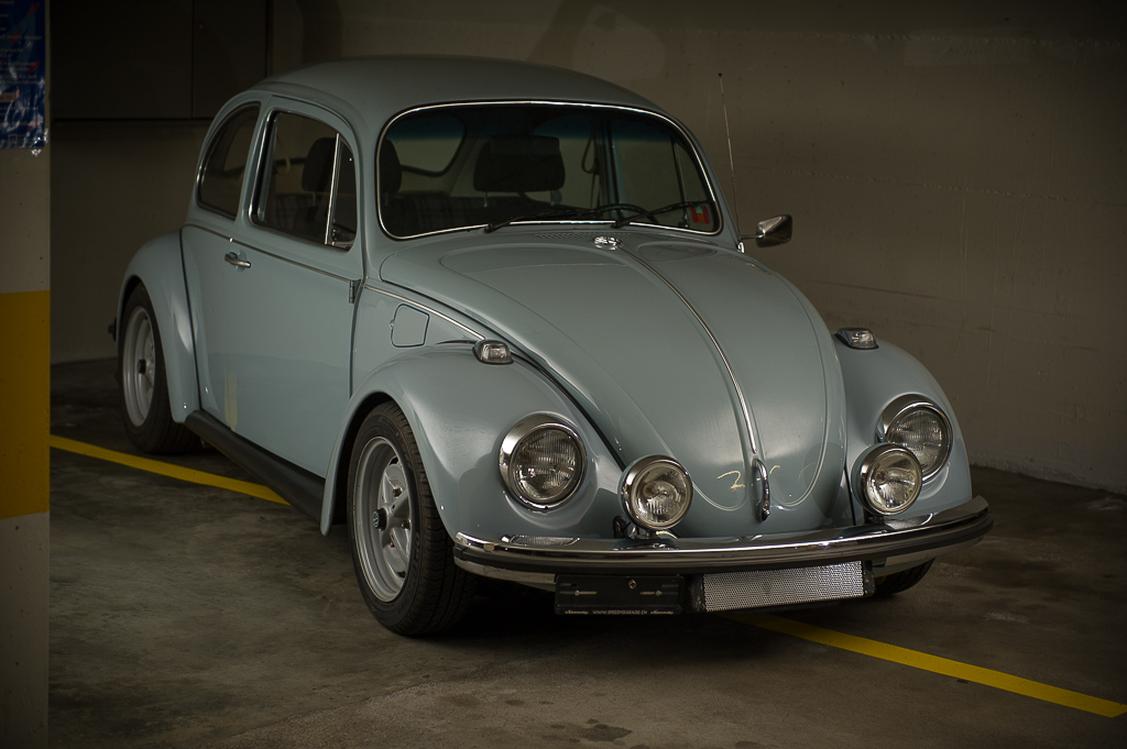

TAS + Scheiben wird deine Spur verbreitern...damit kämpfe ich derzeit...
Habe 165/65/15 auf 5.5x15 ET34 vorne drauf... TAS + Scheibe incl. Sattel vom Typ3 und
aktuell schleift es und breiter kann ich auch nicht..
Vorher waren 175/55/15er verbaut, so war mir der Wagen zu tief...aber genügend Platz im Radhaus.. die
Umrüstung auf die "höheren" Reifen habe ich nicht ganz durchdacht... :crying-pink:
Würde sagen...deiner 195/60er kannst du dann getrost vergessen...
So sieht es bei mir aus.. Tiefe ist ok... Innen schon ausgeschnitten durch den Vorbesitzer... reicht aber
immer noch nicht.. :angry-cussingblack:
