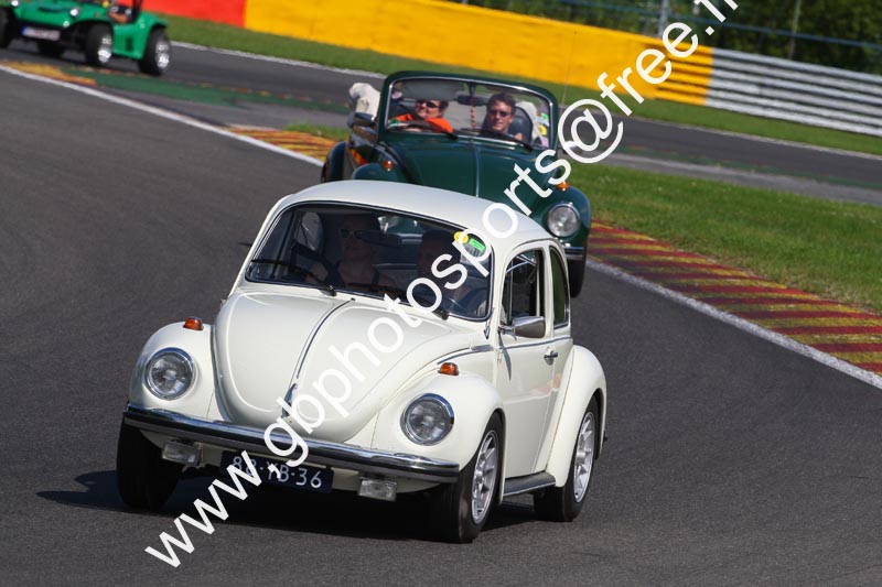

Heute eine runde(400+Km)durch die Eifel gefahren.Dabei nervt das verbaute Fahrwerk(Bilstein Tafel-50mm) sehr.Die höhe stimmt,kurven lassen sich trotz hohe Reifen(165R15 F560's)gut nehmen aber stärkere Unebenheiten,Slaglöcher und Kanaldeckel werden zum Terror für meine Nacken.
Was zu tun?Ich hab noch Jamex Federn(auch-50mm)liegen-die verbauen?Oder soll ich andere Stossdämpfer kaufen?Ich weiss Bilsteins haben die Ruf hart zu sein weil gasgefüllt soll ich nach Öldruckstossdämper umbauen?
Der -03er wird für Langstrecken-und Urlaubsfahrten verwendet.
Der -03er letztes Jahr in Spa:
005 0193.jpg (74.74 KiB) 7242 mal betrachtet

Ein schönes Auto und sehr schöne Felgen hast Du da :handgestures-thumbupright:

@Bernd:die Felgen werden bald ersetzt durch das altere modell Kleeblatt-hoffentlich schaffe ich das bis Hannover.
