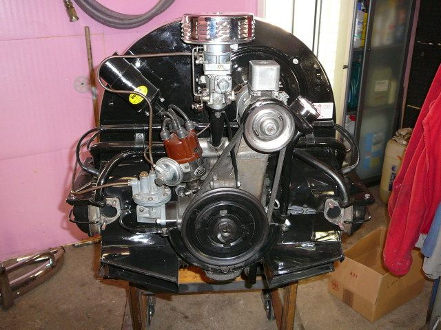

Also ich bin ja absoluter Fan von POR15, allerdings sollten die Teile vorab gestrahl werden, oder zumindest aufgerauht, da das Zeug ansonsten nicht hält.
- Motorverblechung inkl. Ansaugbrücke hab ich mit POR15 gestrichen, hält bombenfest und sieht aus, wie am ersten Tag.
- k-P1110274.JPG (73.89 KiB) 10937 mal betrachtet

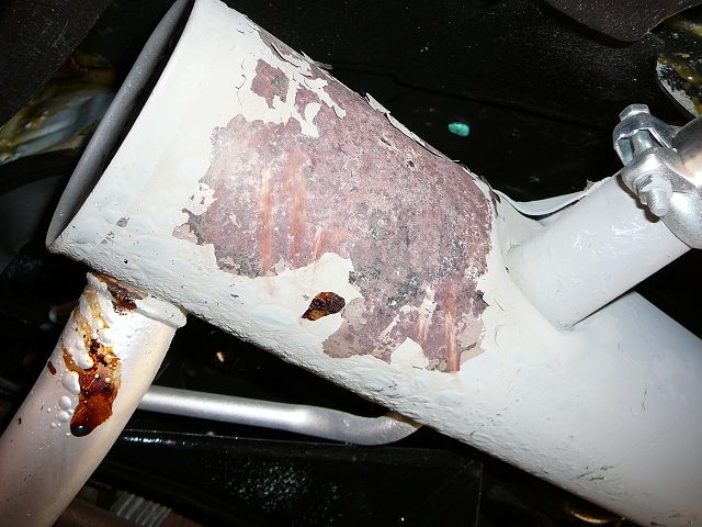

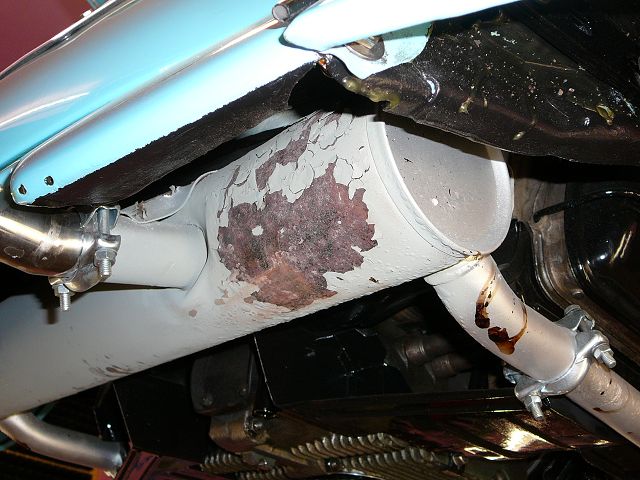

- Hatte meinen Auspuff auch mit Felgensilber lackiert, hier das Ergebnis nach 1 Jahr.
- k-P1090992.JPG (61.44 KiB) 10937 mal betrachtet
- k-P1090993.JPG (65.21 KiB) 10937 mal betrachtet

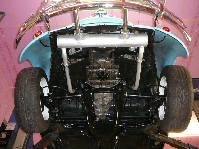

- Dann ausgebaut, gestrahlt und mit POR15 Krümmerlack gestrichen, glättet aus, wie lackiert,
er sieht nun nach 3 Jahren immer noch so aus! - P1110280.JPG (140.42 KiB) 10937 mal betrachtet

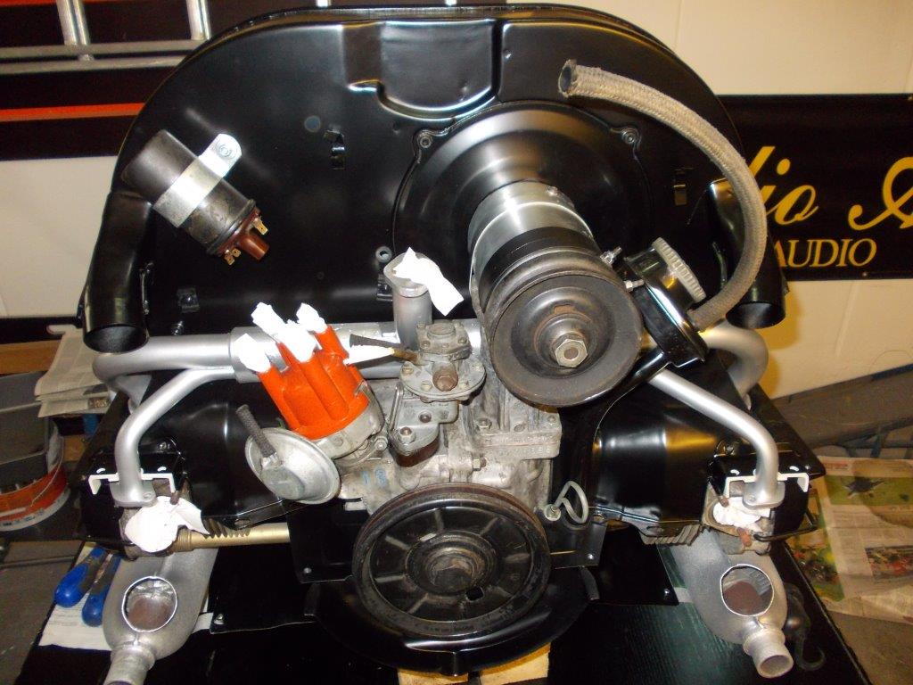

Re: Motorteile lackieren
so hat ne Weile gedauert und ist auch noch nicht fertig.
Aber anbei mal ein Foto.
Gruss Dierk
Gruss Dierk
- Motor.jpg (121.03 KiB) 10669 mal betrachtet
