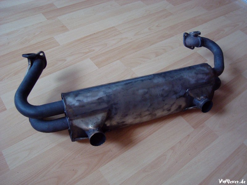

Hast du mal nen Bild zum Piper? Im Bugnet ist gerad ein 1750 drin - was auch immer das heisst ^^

Re: [Umfrage] Welchen Auspuff für seriennahen 1600 im Käfer
Beitrag von vw4ever_de »
klar von meinem :)

und passt der noch unter ein flaches Abschlussblech?

der passt komplett drunter ist ja quasi im 1zu1 zu tauschen mit nem original ;)
bei mir fliegt ja die heizung raus, die vorwärmung haben wir daher zugeschweißt, kann man im bedarf wieder aufbohren...

Ja, der passt ganz normal unters flache Blech. Ich weine meinem immer noch hinterher, aber ohne Kat kann ich hier nicht fahren.
