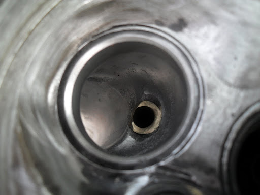

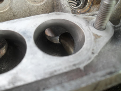

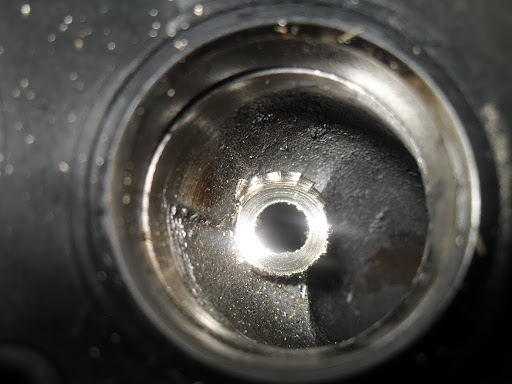

Du hast du Einkanalköpfe..Ich habe auch mal welche bearbeitet.Warum willst du die raus machen????
Ich habe sie auf nem Bohrwerk einfach soweit gekürzt (ca 10mm) bis da wo sie in den Kopf reingehen.Ab da steht sie dir eh nicht mehr im Weg...weil nicht mehr vorhanden.Ich habe sie auf dem Bohrwerk eingespannt und mit nem Grundbohrer schön weggeschält...Das ging hervoragend...
Bilder???
P.S.:Ich finde dein Avatar anstössig!!!
Beiträge: 16881
Re: Ventilführungen ersetzen
Ich habe noch Bilder gefunden...
Beim Doppelkanal gehjt das leider nicht sooo einfach das die Führung sehr lang im Kanal steht...

Was willst du bei den Führungen bearbeiten???Die sind doch komplett im Kopf verbaut...und den Huckel kannst du nicht wegnehmen...wozu auch...da würde der Kanalquerschnitt auf einmal viel zu gross und dann wieder zu klein beim Ventil.Das ist strömungsmässig richtig schlecht!!!Wenn der Buckel weg ist.würde die Führung sicher auch nicht gerade drin sein...und das ist voill übel...das hatte ich beim Challenger auch...
Sinn macht die Kante zu nehmen und dann die Führung soweit zu kürzen wie sie in den Kanal reinschaut.Dann eventuell noch den Ventilschaft unten bis zum Anfang der Führung auf 7mm runterdrehen...
Du willst doch Serienvergaser fahren...oder?
P.S.:Mit dem Bild war ausnahmsweise mal ernst gemeint von mir...deswegen auch keine Smilies.
