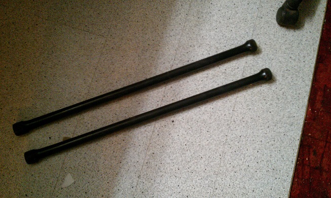

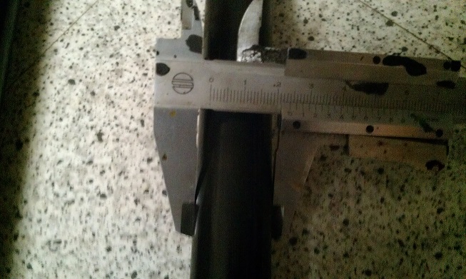

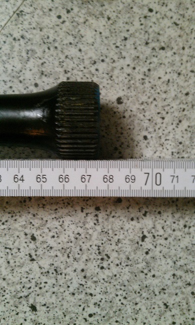

So habe es heute endlich geschafft die Drehstäbe zu messen und in den alten Brief des geschlachteten Porsche zu schauen ...
Also es war ein Porsche 924S baugleich mit dem 944er und die Drehstäbe haben
einen Durchmesser von 23,5mm ( 24 incl. Lackierung ) und
eine Länge von 675mm
Habe zur Verdeutlichung auch Bilder gemacht ...
Also wer sie haben möchte einfach bei mir melden, über den Preis wird man sich dann schon einig ...

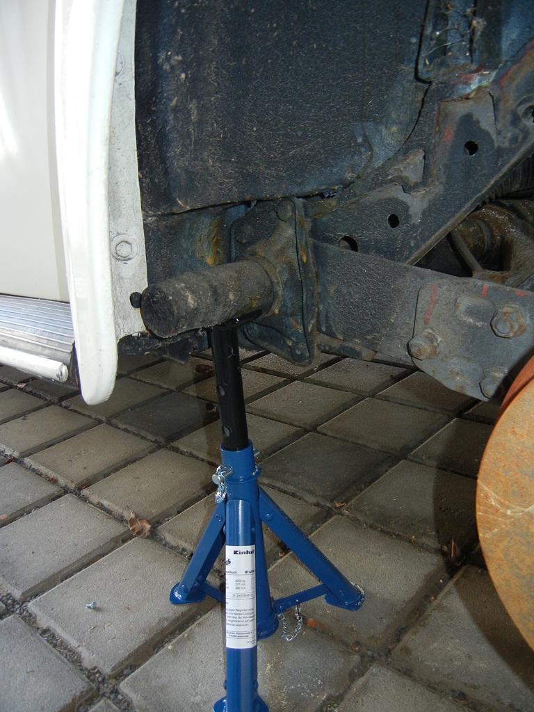

Naja habe auch bei mir am Käfer nochmal geschaut und wenn es so aussieht wie auf dem Bild etwas weiter oben dann müssen die langen passen ...

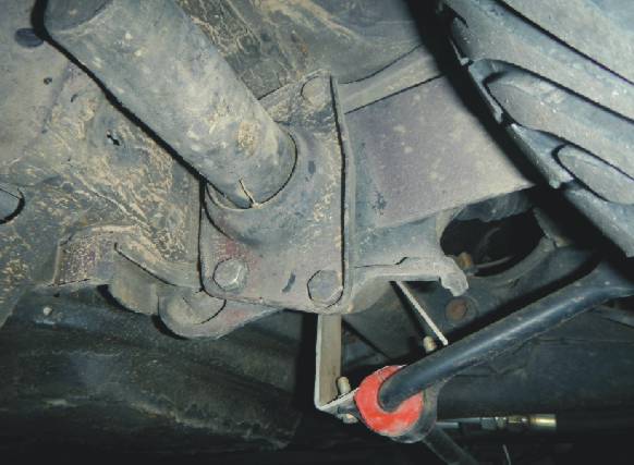

Nach unserem Drehstabbruch habe ich mir jetzt diese 968er Drehstäbe aus der Bucht gefischt.
Die Länge beträgt laut Verkäufer 625 mm, meine Lager sehen so aus
d.h., ich brauche wohl andere Lager. Richtig? Wenn ja, welche(Teilenummer)?
Fragen über Fragen...
hoffe ich darf mich hier mal einklinken...
