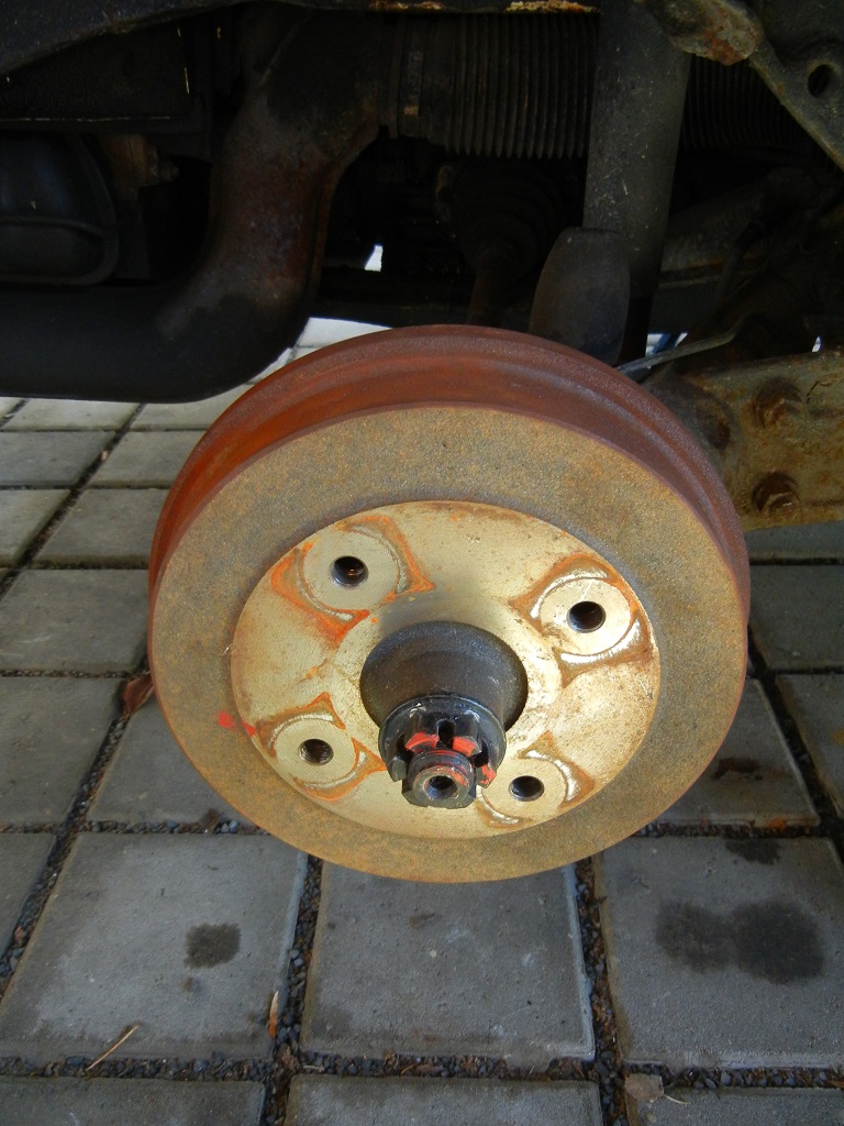

Gibt es einen Trick für diese Mutter oder ist da wirklich rohe Gewalt angesagt??? :lol:
Den Sicherungssplint habe ich rausgezogen und muss doch jetzt im Grunde "nur noch" diese Mutter lösen um den Trommeldeckel abnehmen zu können, oder? :confusion-scratchheadyellow:

Die Mutter muß natürlich abgeschraubt werden !
Wenn die Bremstrommel eingelaufen ist müßen dann auch noch die Backen zurückgestellt werden bevor die Trommel abgeht.

die Mutter wird meines Wissens mit 350NM angezogen!!
kann also schon extrem fest sitzen

Genauer gesagt 350nm und weiter bis der Splint passt.
Kann schon einiges sein!

Die Trommel sieht noch recht neu aus. Das läßt sich schon einmal gut an :handgestures-thumbupright:

luftgeboxt hat geschrieben:Genauer gesagt 350nm und weiter bis der Splint passt.
Das erklärt zumindest schon einmal wieso sich da gefühlt nüscht getan hat :lol: Aber ich hatte auch keinen ausreichenden Hebel zur Hand und vor allem nicht das richtige Werkzeug....und bevor ich mir da was schrotte, organisiere ich mir lieber was passendes :)
SW36 war das oder? :confusion-scratchheadyellow:

Es gibt da so nette 36mm gekröfte Ringschlüssel, auf die sich ein Rohrsetzen läßt. Eine solide Sache , allerdings nicht ganz preiswert, wenn es ein Markenhersteller ist, aber bevor ich mir mit so einer Butter-Käse Legierung was kaputt mache :roll: Ich habe GEdore NR. 2A in 36, das Rohr ist noch einmal extra.

Bekommt man das gute Stück eventuell auch mit einem Schlagschrauber (zerstörungsfrei) herunter? Ich habe leider nicht auf dem Schirm was für Drehmomente die Dinger so können, ohne dass sie die Teile schädigen...

auf dem Trödel werden auch schon mal alte 36er Rindschlüssel angeboten . Wichtig ist , das es ein Ringschlüssel ist und kein Maulschlüssel .

Rischtisch! Die kann man sich dann schön passend bearbeiten und ein Rohr aufsetzen. Wichtig dabei, wie bereits erwähnt - Splint raus :crying-pink: :crying-pink: :crying-pink:

Am komfortabelsten bekommt man die Mutter mit einem 3/4" Schlagschrauber runter. Funktioniert aber nur mit dem passenden Kompressor.
