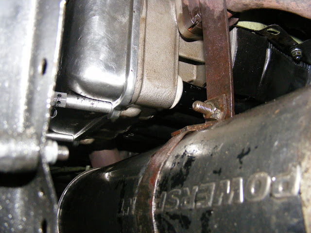

hi jungs
ich habe ein echtes problem ....... kann aber auch an meiner blödheit scheitern :confusion-scratchheadyellow:
habe die csp teleskopstößelstangen verbaut und bekomme eine stange was die dichtung betrifft nicht dicht ! hat das auch noch jemand =? wie habt ihr das gelöst.
es geht um die stange und das stößelrohr des 4 zylinders/AV also das ganz außen.
da geht die dichtung (das weiße ding, dieser flutschige gummiring) immer ab ????!!!!!! so das die kiste da anfängt zu tropfen....... habt ihr RAT ?????
