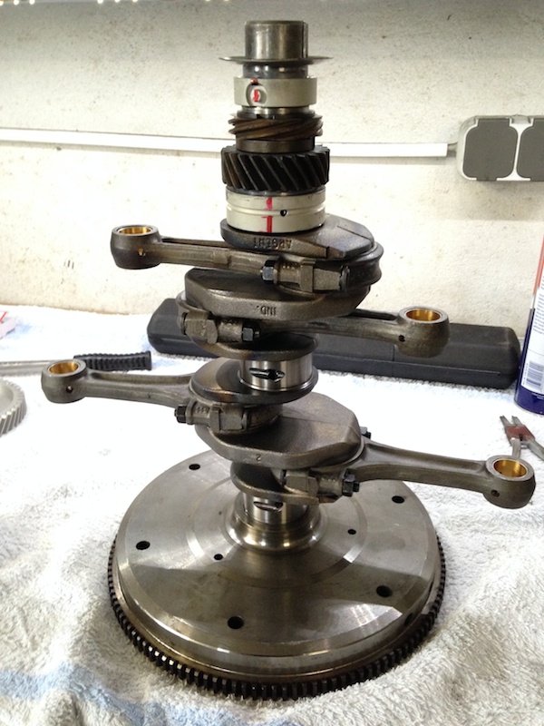

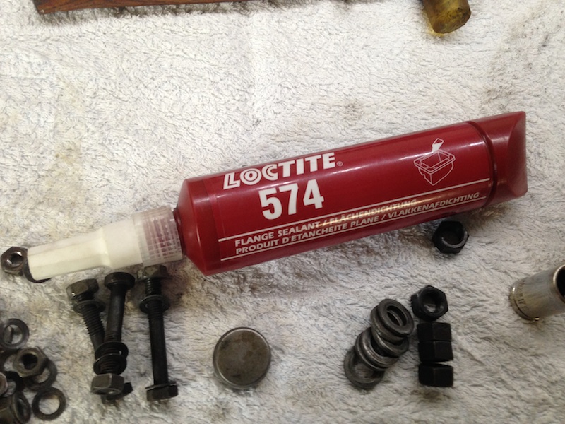

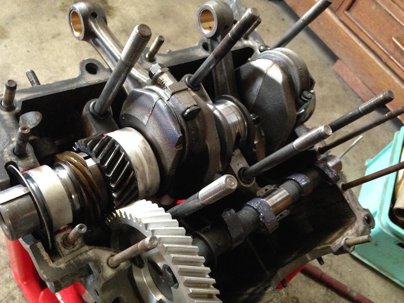

Kleines Update...
250ml Loctide 574. Das sollte für die nächsten 30 Motoren reichen. 8-)
Kurbeltrieb komplettiert, alles ins Gehäuse geworfen und den Shortblock schonmal geschlossen. Dreht alles seidenweich. Axialspiel ist auch auf 0,10 eingestellt. Gespindelt, gewuchtet und vermessen war ja alles schon. Bundlager ist auch angepasst und sitzt schön stramm. :)
