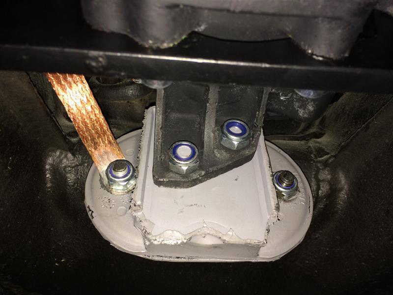

Hi Leute,

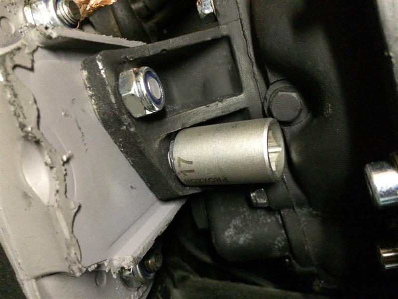

habe mir von CSP ein Pro Street Pendelachsgetriebe gekauft und jetzt soweit auch alles eingebaut, aber die obere Mutter kann ich nicht anziehen?
Hatte jemand schon einmal so ein Problem?
Komme nicht einmal mit der Nuss komplett drauf und das mit Ratsche ist komplett unmöglich.
Auch mit dem Gabelschlüssel geht das absolut nicht!

Die Originalen habe da 15SW...dann geht das;-)
Ich habe dafür einen umgearbeiteten Ringschlüssel...
Re: obere Schraube beim Getriebe kann man nicht anziehen?
Diverse Autos haben für das Hosenrohr am Krümmer 15mm Schlüsselweite Muttern mit M10 Gewinde. Und neue M10 sind jetzt meistens mit 16mm. Das sollte vielleicht auch schon reichen.

Ist das Getriebelager richtig rum drin? :confusion-scratchheadyellow:
Beitrag von Bouncer »
hmmm.....ich war bis jetzt schon der Annahme!
Aber um ehrlich zu sein hab ich da nicht drauf geachtet, weil mir scheinte es
symmetrisch zu sein, sprich es wäre egal wie rum! :shock:

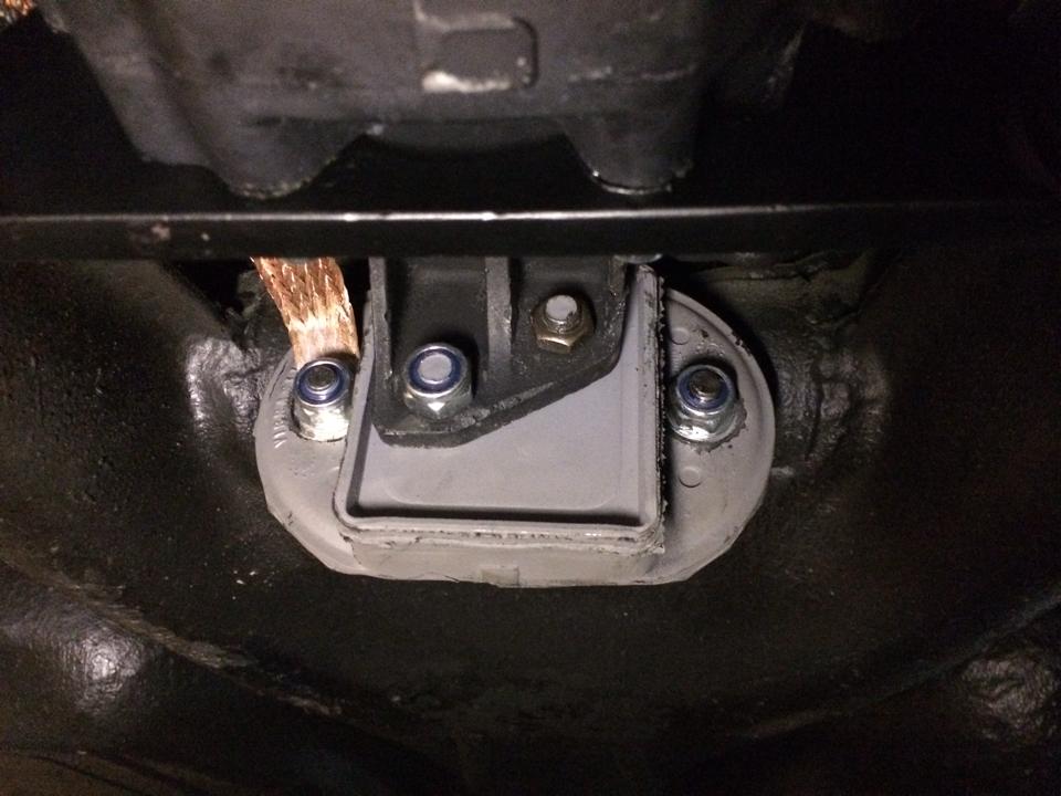

Anbei ein Bild wo man's sieht kurz vorm Einbau.
Zuletzt geändert von Bouncer am Sa 15. Mär 2014, 19:40, insgesamt 1-mal geändert.

Ne, da ist ein Flansch rundum, aber nur auf 3 Seiten. Und ich bin mir fast sicher, dass der oben fehlen muss... oder das Lager liegt hohl auf. Weil, nach fest kommt knack!
wie du schon geschrieben hast, die offene Seite wird oben sein müssen,
das alte war so drin und auf dem Reparaturleitfaden ist ein Foto, da wird's
auch so dargestellt.
Aber ist das wirklich wichtig? Weil von hinten sehe ich keinen Unterschied.
Und der umlaufenden Rahmen der auf einer Seite offen ist, ist ja auch aus Gummi.

Die Einbaulage ist wohl egal, weil dem Bild nach hatten die alten Getriebe den Anguß eckig, der lag dann in dem Rahmen der Halterung.

Re: Themenwechsel: Einbaulage Gummi-Getriebelagerung vorne?
so einen Doppelnussschlüssel hab ich nicht, kannte ich bisher auch gar nicht.
Ich hab mir auch gedacht, dass die Einbaulage von der Gummilagerung egal
wäre und wenn ich mir das Teil so anschaue wüsste ich auch ned was ich dadurch
besser machen würde, wenn man's dreht.
Red1600i meint, die offene Seite soll nach oben zeigen.
So Leute,

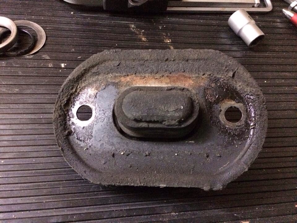

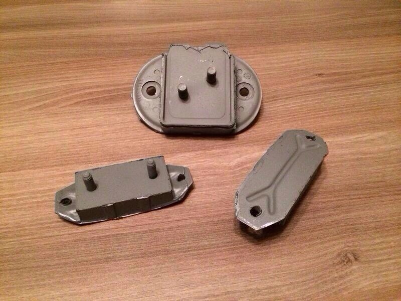

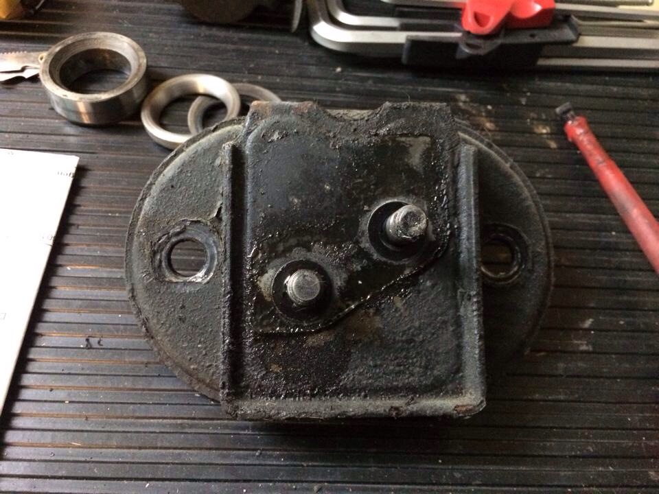

habe mal das alte Gummilager intensiver "untersucht" und bei dem dreiseitigen Rand ist ein Käfig bzw. eine metallische Konstruktion
mit einvulkanisiert, von daher ist das in meinen Augen schon eine entscheidende Sache, wie rum man das Teil einbaut.
Habe gestern auf´d nacht dann noch schnell einen Schraubertag eingelegt und das Teil gedreht.
Die obere Schraube habe ich auch gefunden und diese hat SW15 statt sonst 17mm, diese kann man dann mit einem gekröpften
Ringschlüssel auch schön anziehen. :music-rockout:

Ja, dann ists ja logisch, daß der offene Teil des U-Rahmens oben sein muß, daß der Gummi unten, llinks und rechts eine Auflage hat.
