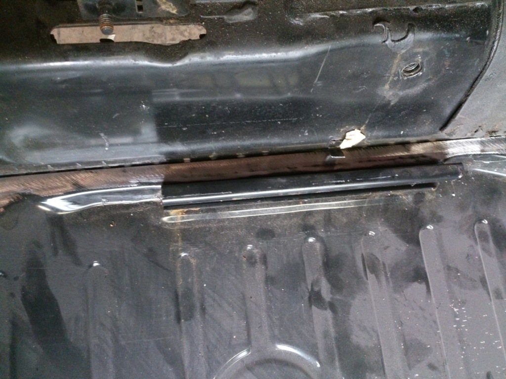

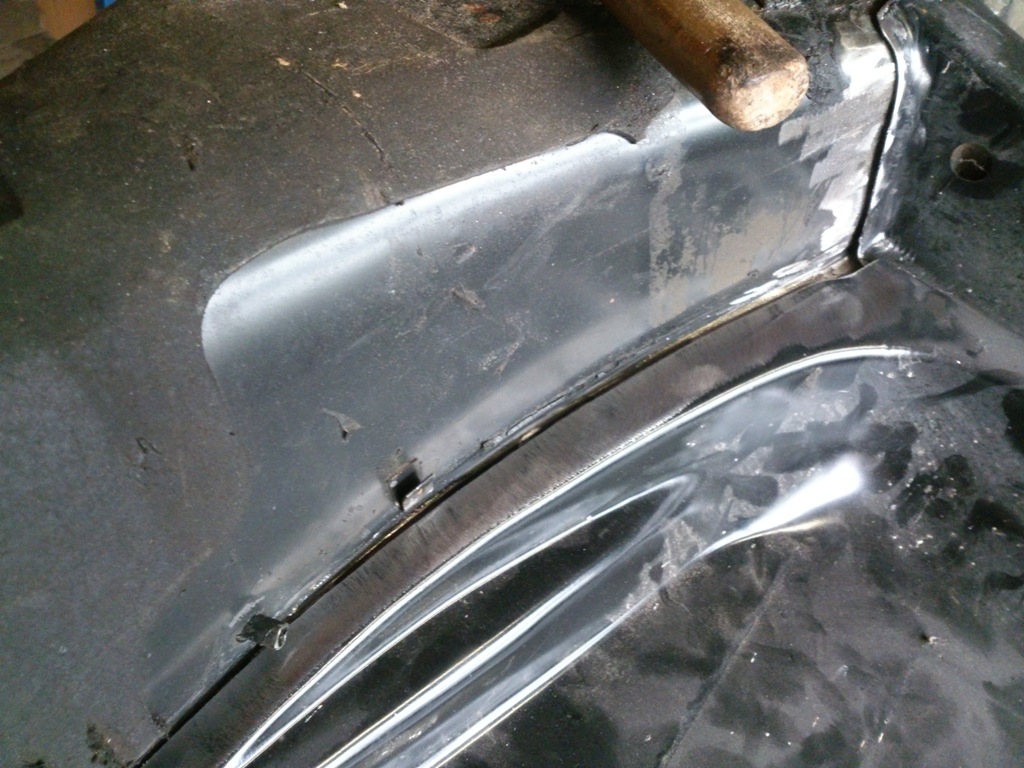

Die Auflage der Bodenhälften am Tunnel sollten wieder in die originale Position gebracht werden, wenn sich was verzogen hat. Dann können sie - im Idealfall - mit einem Punktschweißgerät eingeschweißt werden. Vorm schweissen wieder mit Schweißprimer behandeln!! Lochpunktschweissen mit MIG/MAG geht aber auch ganz gut. Am besten dann mit einem Helfer, der die Bleche zusammen drückt. Vorm schweissen den Rahmen in Waage stellen und am besten festzurren, damit sich beim schweissen nichts verzieht. Danach nochmals alles messen!! Beim schweissen lieber viel Zeit lassen. Immer abkühlen lassen und seitenversetzt schweissen!! Dann verzieht sich nichts. Bodenhälften natürlich ordentlich fixieren.
Den Rahmentunnel habe ich zu diesem Zeitpunkt noch offen gelassen, um später Benzinleitungen etc. darin verlegen zu können.
Wenn alles verschweisst ist, wird man staunen, wie stabil dieses windige Teil plötzlich wieder ist. Sollte alles festgezurrt sein, dann Gurte lösen und mal die Diagonale und die Waagerechte in freier Lage messen. Wenn alles passt, dann Glückwunsch!
Für die Benzinleitungen habe ich gekürzte M8 Schrauben genommen, auf denen dann Rohrschellen (bei mir 15-19) geschraubt werden. In weiser Voraussicht, habe ich nicht gekleckert und 10mm Leitungen verlegt. Die originale Benzinleitung kann für den Aktivkohlefilter benutzt werden, wenn man nen Kat einbauen will und E1 oder E2 haben möchte. Man kanns aber auch lassen.
Beim verlegen der Leitungen darauf achten, das die Schaltstange frei ist! Dünne Blechstreifen einschweissen, die die Leitungen am Tunnel fixieren, ist auch eine gute Lösung. Dann aber Klebeband an den Fixierungen um den Schlauch wickeln, damit sich nichts aufscheuert.
