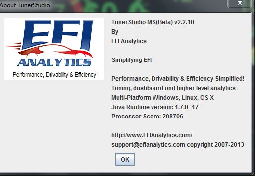

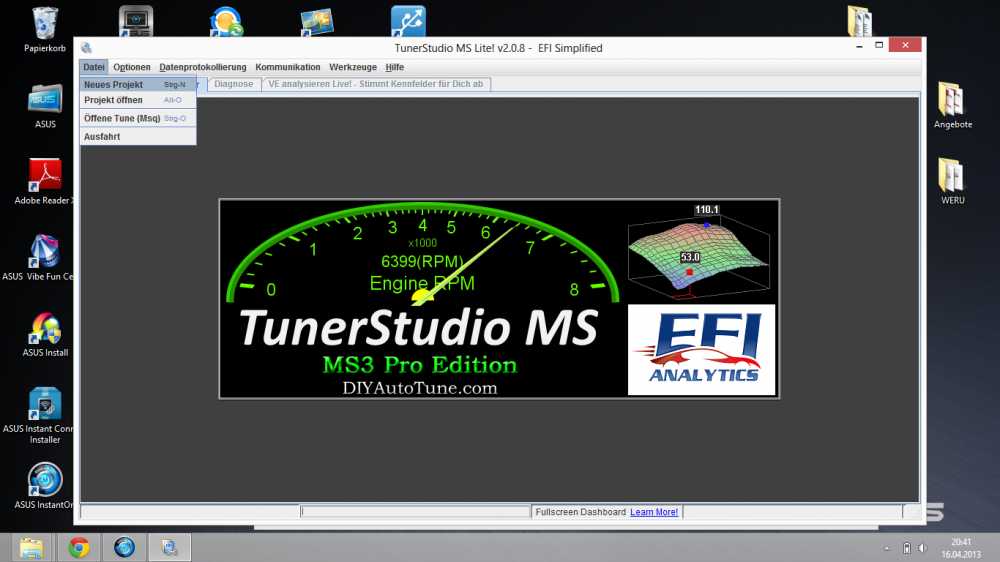

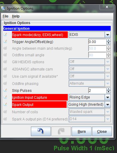

Nach den nun doch von Gurschler ein paar wenige Informationen kamen ist mit min folgendes aufgefallen .
Zunächst benutzt er eine TS Version für eine MS3 Pro edition !!
bitte entfernen und eine normale TS version benutzen
Z.B. die hier weiter gehts .
Als er am Anfang mal eine Verbindung hatte
kam eine Fehler Meldung , die er komplett missachtet hat .
.Setting Fehler..
Schein bar hat er beim Tiggersystem
bei Edis keine 0 als Trigger angel /offset eingetragen
erst wenn das korrigiert ist kann man
auf Toothed weehl umstellen .
Fazit::
Die ganzen Probleme haben nichts mit der MSS-RX zu Tun
alles zurück auf Null
.Setting Fehler..
Fazit::

ok danke werde mal versuchen hast du einn link zur richtigen software

ich habe am Neuen Laptop mit windows 7 das Tunerstudio MS (Beta) v2.2.11 instaloiert dies funzt aber auch nicht bekomme keine verbindung
