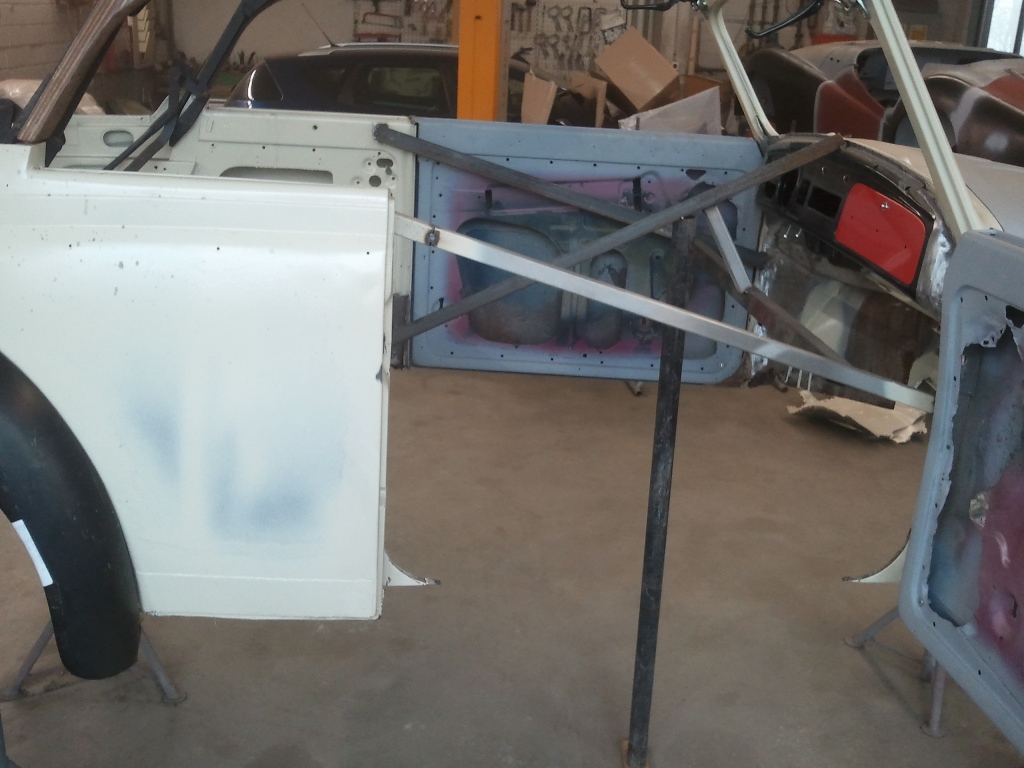

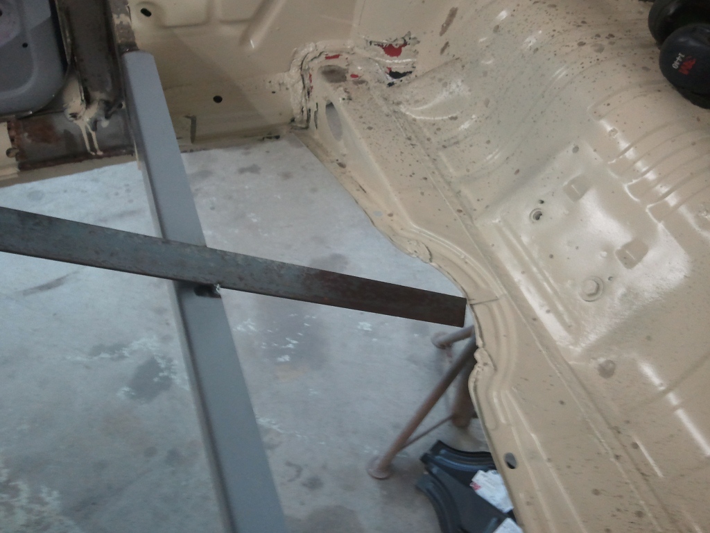

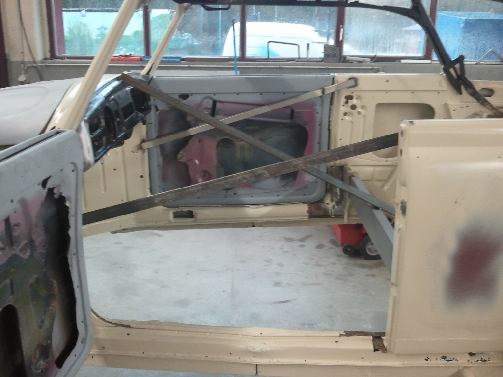

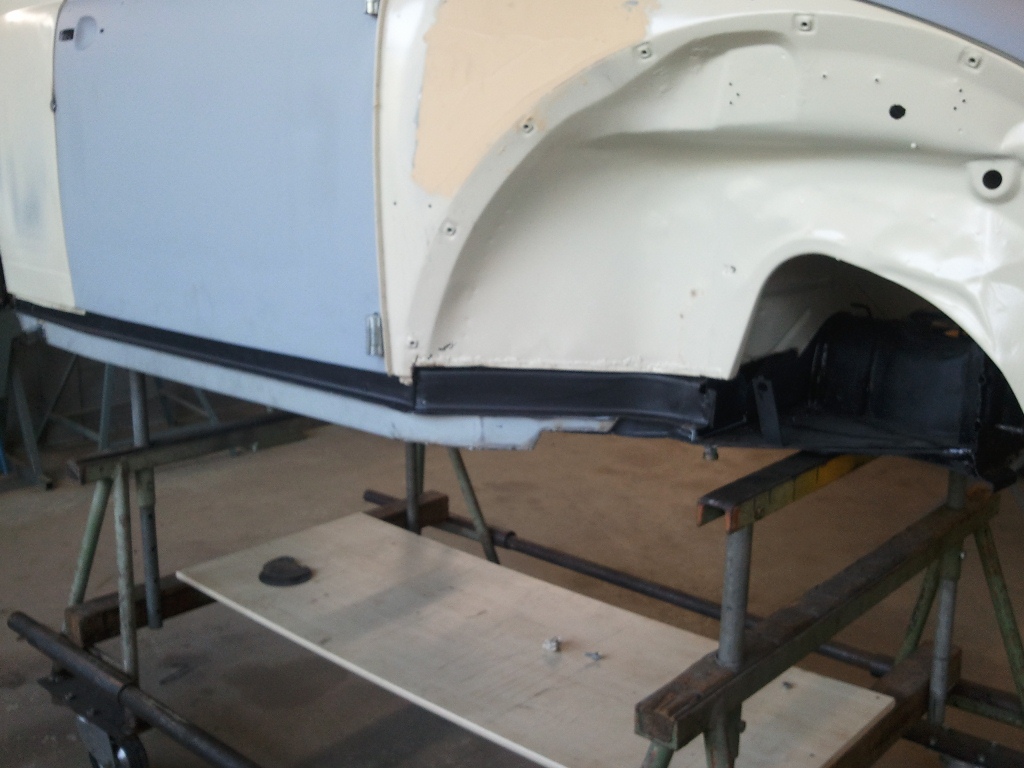

..... weiter gehts aber noch mit der Karosserie selber.
Ein Hilfsrahmen anfertigen und ins Fahrzeug heften.
2012-12-27 16.26.13.jpg (263.6 KiB) 7624 mal betrachtet
Hinterer Kontrollpunkt..
2012-12-27 16.26.36.jpg (261.55 KiB) 7624 mal betrachtet

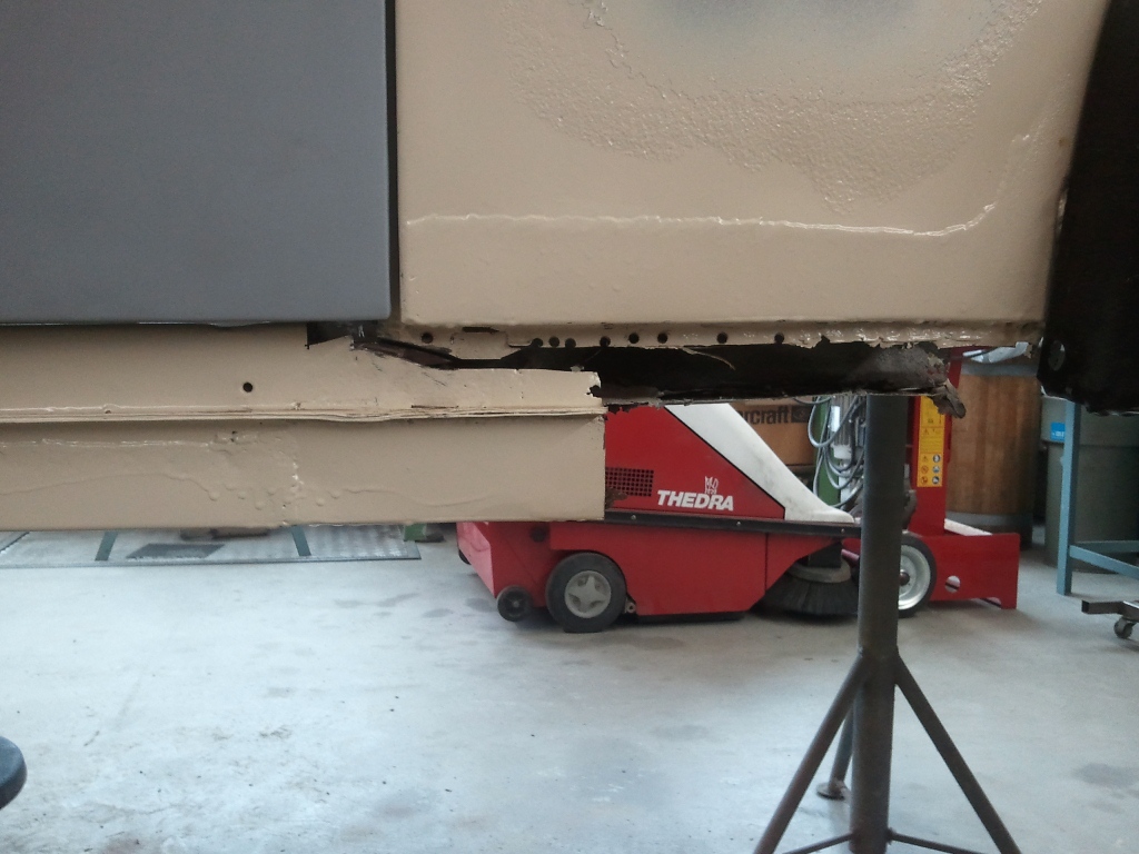

die Türen wurden montiert und mit einem Schweisspunkt verschweisst
die ersten Teile werden herausgetrennt...

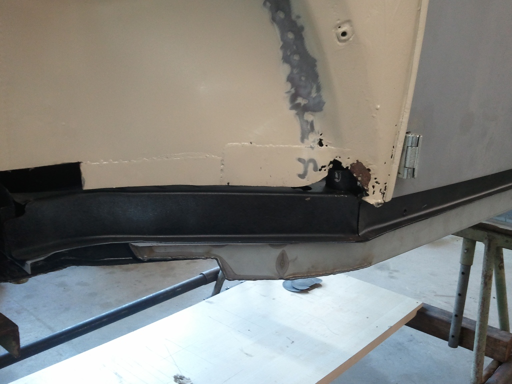

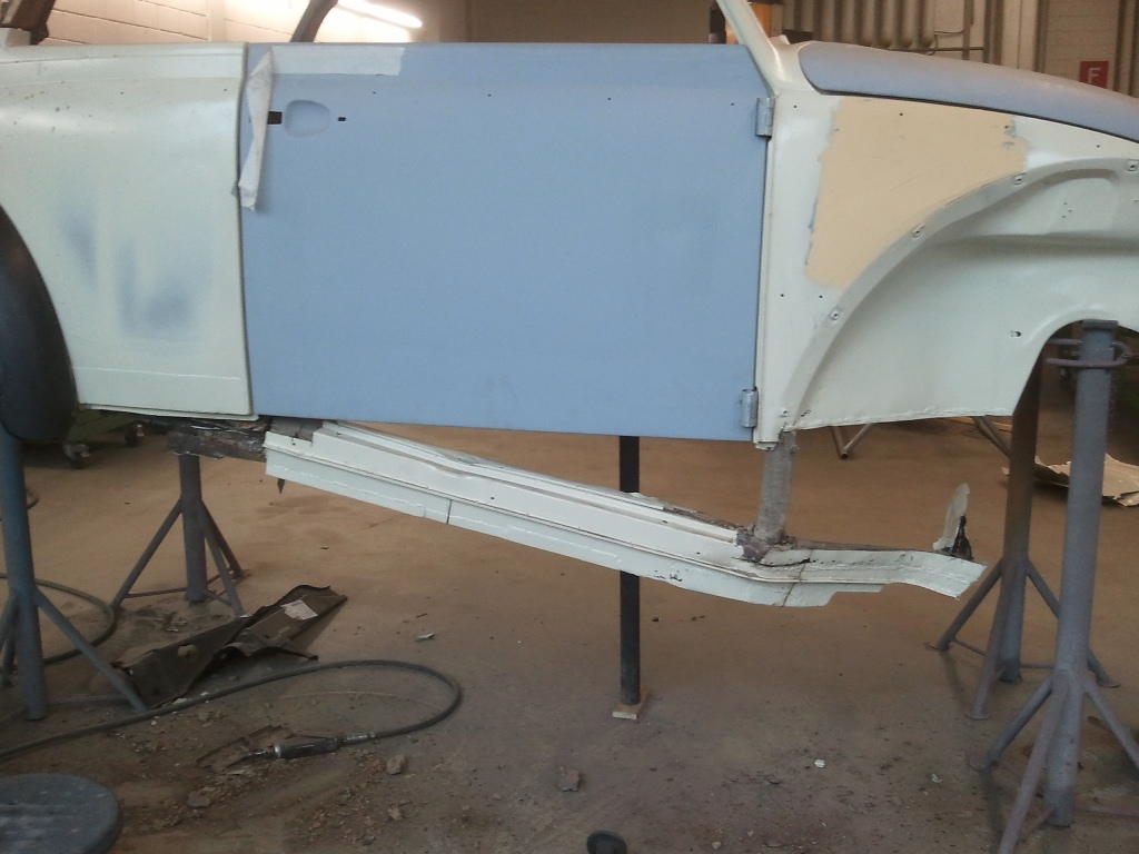

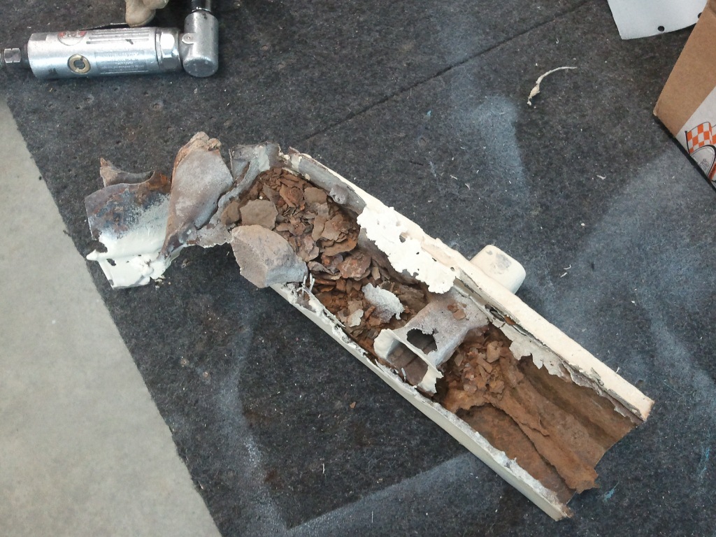

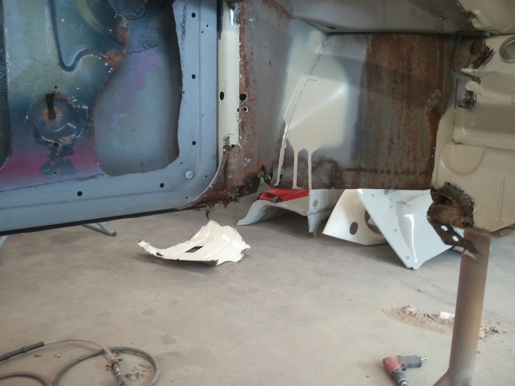

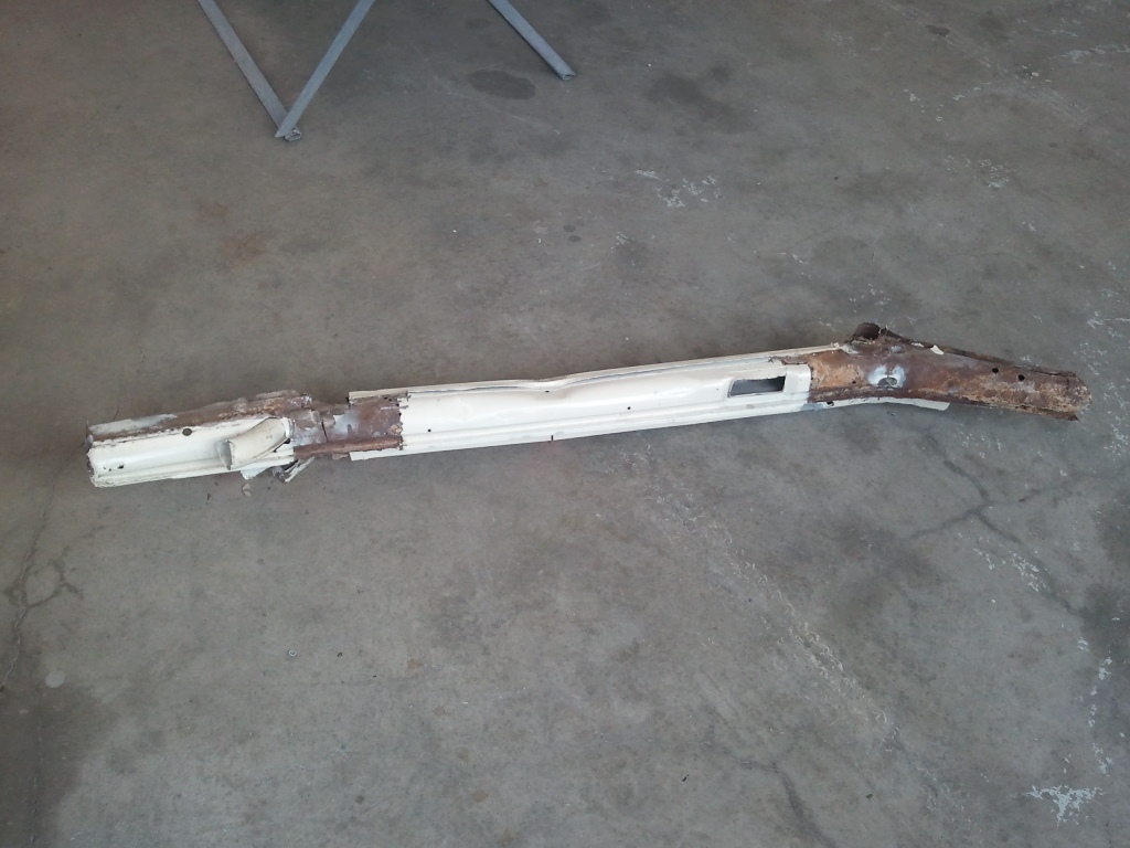

Raus mit den Holmen......
2012-12-28 10.46.10.jpg (275.26 KiB) 7565 mal betrachtet
2012-12-29 09.05.28.jpg (244.27 KiB) 7565 mal betrachtet
2012-12-28 14.05.37.jpg (261.51 KiB) 7565 mal betrachtet
2012-12-29 09.59.57.jpg (278.14 KiB) 7565 mal betrachtet
und raus sind sie...

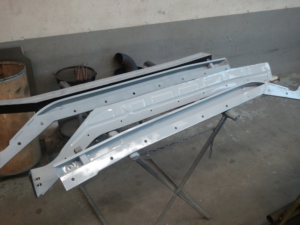

Die neuen Cabrioholmen und Heizkanäle werden vor der vereinigung mit Epoxigrundierung lackiert.
2012-12-31 08.36.00.jpg (268.56 KiB) 7563 mal betrachtet

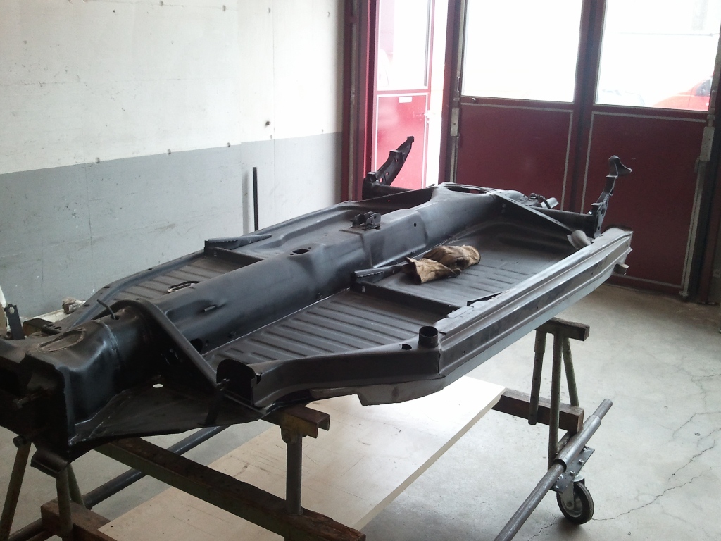

Heute mal die Holmen auf den Boden neuen Boden geschraubt. einige Löcher in den Holmen mussten ausgefeilt werden, aber nicht schlimmes.
2012-12-29 13.36.12.jpg (294.22 KiB) 7506 mal betrachtet

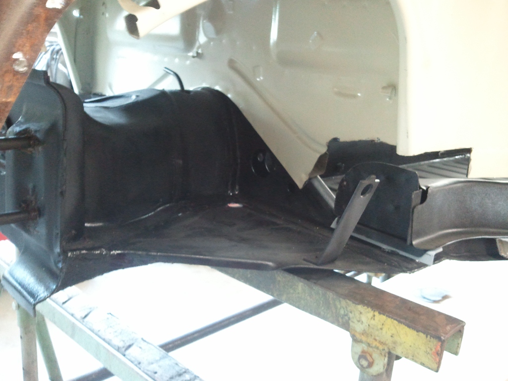

und der spannende Augenblick naht, wie passen die zwei Teile zueinander :ugeek:
2012-12-31 10.01.45.jpg (273.19 KiB) 7506 mal betrachtet

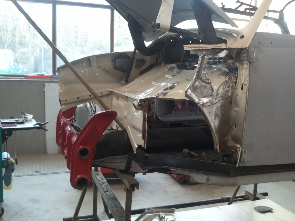

Noch ein kleine Planänderung: Das reche Vorderteil werde ich jetzt trotzdem ersetzten. Die Arbeit des zuschweissens des Tankdeckel muss ich halt nochmal machen :?

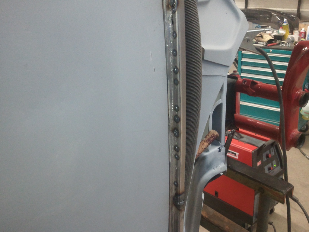

Karosserie ist mit dem Boden Verschraubt.
2012-12-31 11.24.38.jpg (233.61 KiB) 7442 mal betrachtet
2012-12-31 11.24.46.jpg (263.29 KiB) 7442 mal betrachtet
2012-12-31 11.24.58.jpg (261.96 KiB) 7442 mal betrachtet
2012-12-31 11.27.29.jpg (262.45 KiB) 7442 mal betrachtet

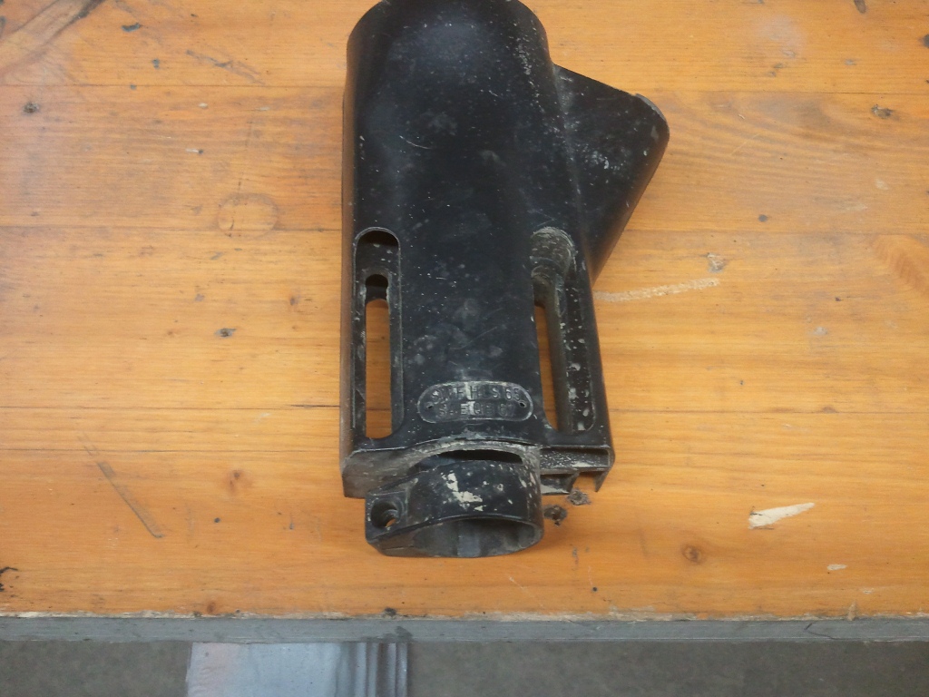

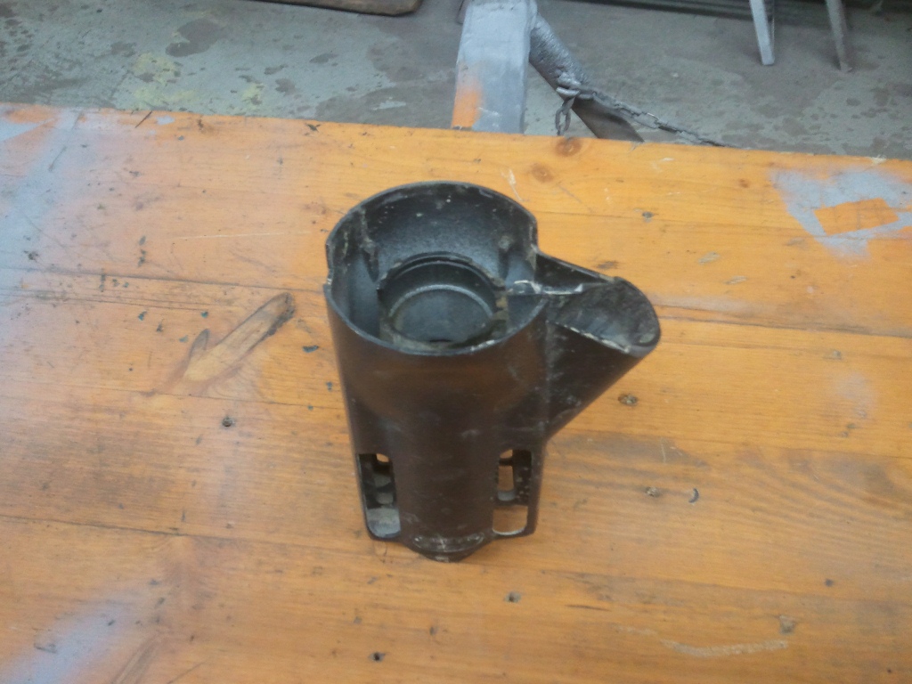

Nochmal zurück zur Lenkung :evil:
Ich habe mir heute bei unserem Museum sicher ca. 5 Käfer angeschut, aber keiner hatte die gleiche Lenksäule wie ich!
Könnt ihr mir da weiterhelfen? Ist das Richtig, das in den Langlöcher auf dem Foto die Abreissschrauben reinkommen?.
Ev hat ja jemand von euch die selbe Lenkung und macht ein paar Fotos

Ooooho...Ich predige immer das man bloss nicht mehr als ein Blech auf einmal rausnehmen soll,damit man Anhaltspunkte hat.
Und nun zeigst du das man es auch anders kann...Jetzt machen wieder alle das selbe OHNE solch einen Hintergrund zu haben wie du.Demnächst fahren wieder jede Menge frisch restaurierte krumme Käfer rum 8-)
Die Lenksäule habe ich im 69er auch wenn ich das richtig sehe.Davon kann ich dir am Montag nen Bild machen.

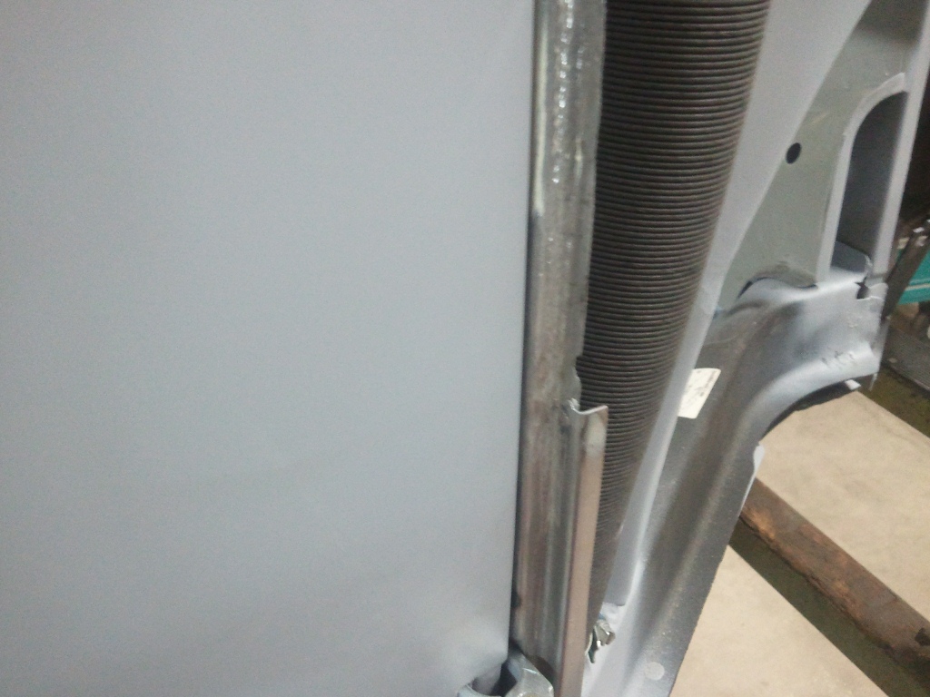

Noch ein Nachtrag von Gestern.
Die Bördelkante an der A-Säule haben die Vorbesitzer abgeflext :roll:
Das heisst, die musste neu werden-

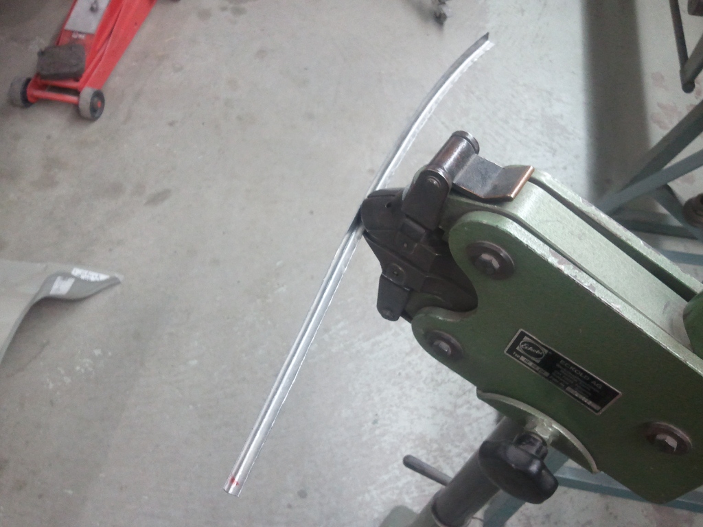

2013-01-12 07.42.33.jpg (247.87 KiB) 8034 mal betrachtet
Mit dem Handformer wird dann die Biegung der A-Säule angepasst. Einziehen bis die Rundung passt!
2013-01-12 07.43.02.jpg (276.56 KiB) 8034 mal betrachtet
Und rein damit
2013-01-12 08.03.26.jpg (259.93 KiB) 8034 mal betrachtet
