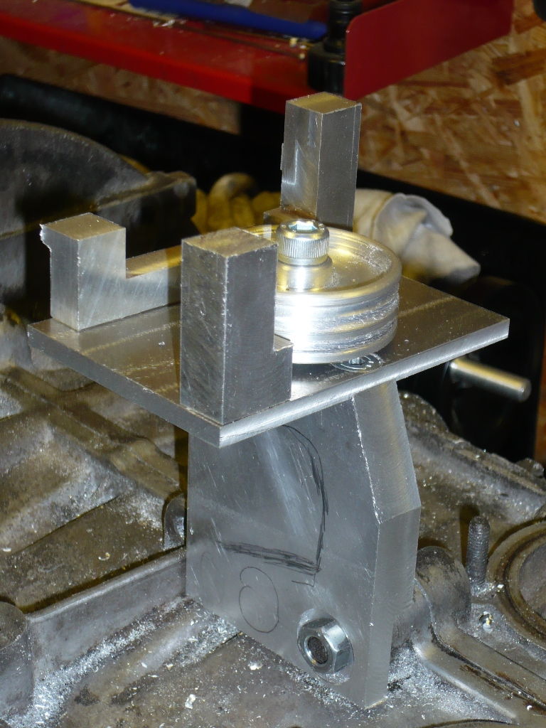

The sunday evening post...
n bischen Tetris gespielt...

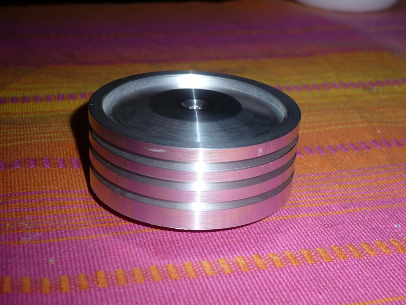

Seit wann gibts bei Tetris runde Steine
- lightning grey
- Beiträge: 2191
- Wohnort: Wasp Valley
Re: die AirForce
Da bringst Du mich auf was... man könnte n Hexagon oder n Oktagon andrehen um den Gaszug zu spulen...

Also ...
hier schon mal die Umlenkrolle aus der Mitte... Das Ding kriegt am Wochenende Kugellager und kommt auf die Konstruktion vom Sonntag...
