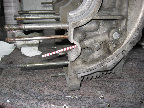

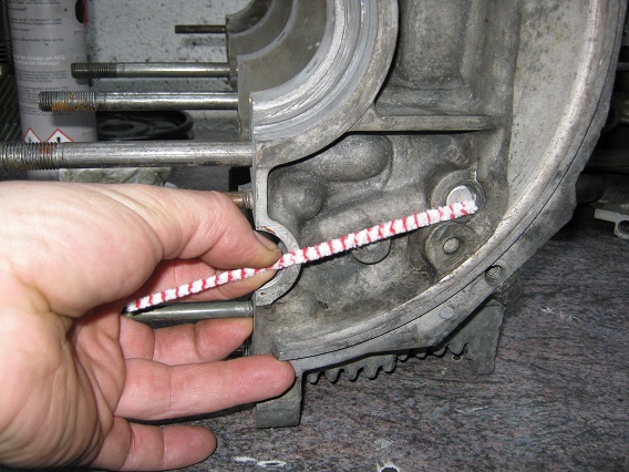

Bei meinem Gehäuse bekommen alle 3 NW Lager ihren Stoff direkt aus dem Hauptölkanal.VeeDee hat geschrieben:Kleine Ergänzung:
Bitte die letzte Stößelbohrung auf der Schwungradseite mit Nuten. Darüber wird das vorderste Nockenwellenlager versorgt. Das läuft auch nicht gerne trocken.
Always Aircooled
Ob es welche gab wo es anders ist weiß ich nicht.
Ich hab es mal mit einem Pfeifenreiniger gezeigt.Die braucht man ja eh zum Kanäle nachputzen.
Hier reichen somit wirklich 4 Nuten .

Sorry, Du hast recht. Hätte nochmal genau hinsehen sollen.Vari-Mann hat geschrieben:Bei meinem Gehäuse bekommen alle 3 NW Lager ihren Stoff direkt aus dem Hauptölkanal.VeeDee hat geschrieben:Kleine Ergänzung:
Always Aircooled
Danke dafür

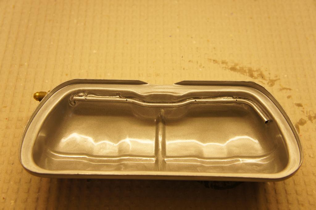

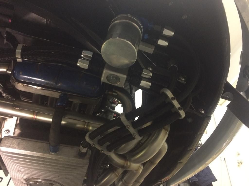

bei zu viel öl in den köpfen könnten zusätzliche leitungen in den sumpf helfen:

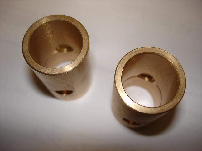

Zum Thema Ölversorgung zwischen den Stößeln hier auch mal ein Bild von Rocky Jennings Stößelbuchsen für WBX: Wenn man sowieso büchst, kann man eigentlich auch die Nut auf die Außenseite der Buchse eindrehen – oder? Zumindest wenn der verwendete Stößel eine Nut hat, so wie bei denen von TP. Ist viel einfacher herzustellen. Thorsten????
