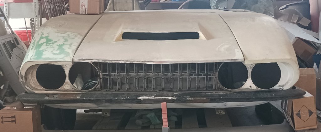

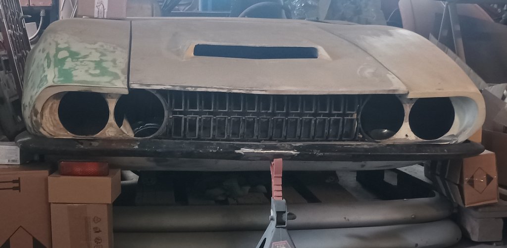

prostreetnotch hat geschrieben: ↑Sa 15. Mär 2025, 15:30 Soo, nachdem ich jetzt noch einen 10 cm breiten Streifen vorne in der Mitte dazwischen setzen musste, damit ich auf die erforderliche Breite kam, passt sie nun. Hier im Vergleich mit der modifizierten Typ 3 Stoßstange, die mindestens 30% dicker ist.
...und? Wie sieht es nun aus? Trifft das deine Erwartungen?
Re: Fiberfab Bonanza GT
Verfasst: Mo 17. Mär 2025, 09:06
von prostreetnotch
Ich muss noch die Stoßstangenhalter bauen. Hat zeitlich am Samstag nicht mehr geklappt.
Dann kann ich was dazu sagen.

Hier mal der Bonanza GT mit der "neuen" Stoßstange...
Das sieht meines Erachtens schon wesentlich gefälliger aus, als mit der Typ 3 Stoßstange.
Verfasst: Mo 17. Mär 2025, 11:56
von prostreetnotch
Ggfs..wandert sie auch noch einen Zentimeter tiefer nach unten.

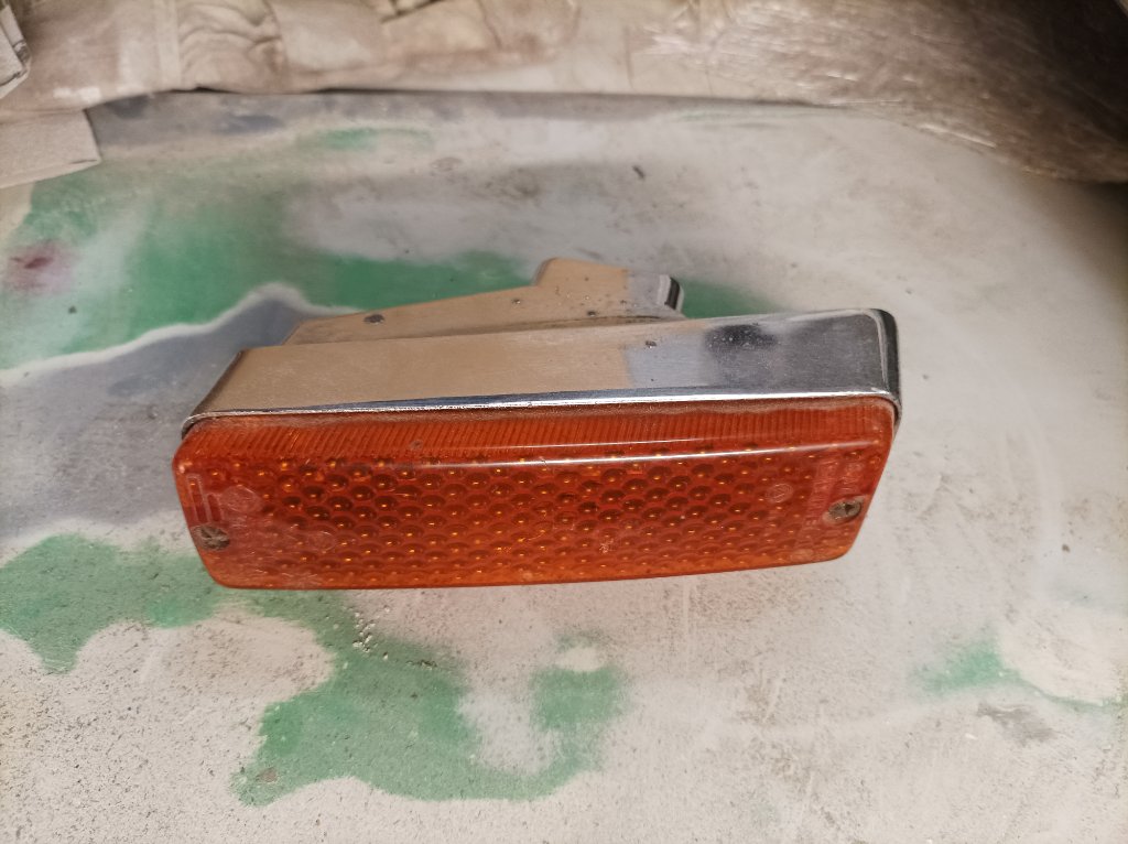

Jetzt ist noch die Frage, wo ich welche Blinker positioniere...
Aktuell habe ich welche von Carello, die an mehreren Autos der Zeit verbaut wurden...Dino Coupé, Fiat, Alfa, Ferrari.
Die kommen mir eigentlich zu klobig daher...

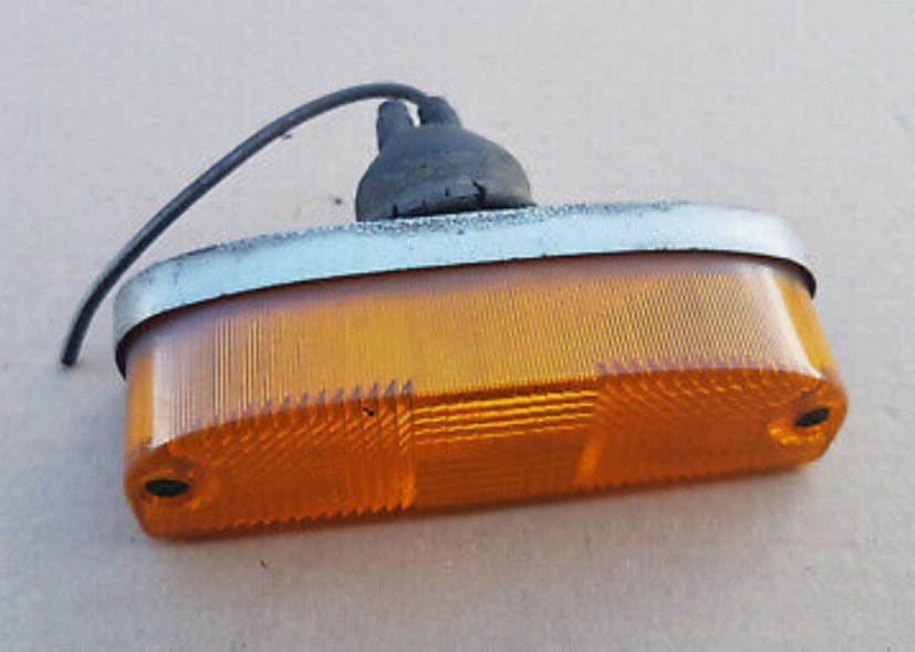

von prostreetnotch
Verfasst: Mo 17. Mär 2025, 12:12
von prostreetnotch
Vielleicht was mehr abgerundetes?
Manta oder Kadett Blinker?

Ja das sieht doch gut aus mit der dünnen Stoßstange :handgestures-thumbupright:

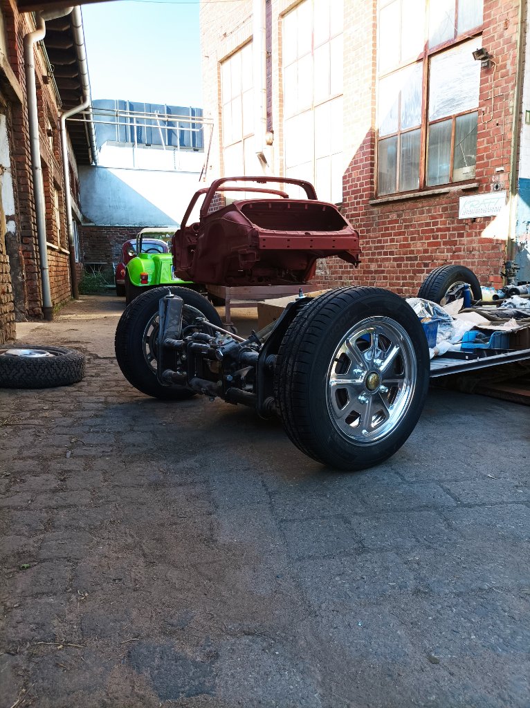

Kleiner Zeitsprung; Vorderachse ist drin, Getriebe ist dran. Räfer sind drauf. Originale Babyfüchse in hochglanzverdichtet.
Und vorne tiefer ist er auch schon.

Babyfüchse sind chic, hatte ich in den 90ern auch mal drauf. Die Stoßstange ist super so!!!

prostreetnotch hat geschrieben: ↑Mo 17. Mär 2025, 12:08 IMG_20250317_120552.jpg
Vom Ford Capri 1 den gab es auch mit rechteckigen Scheinwerfer da saßen die Blinker außen neben den Scheinwerfer. So wie auf dem Bild.
