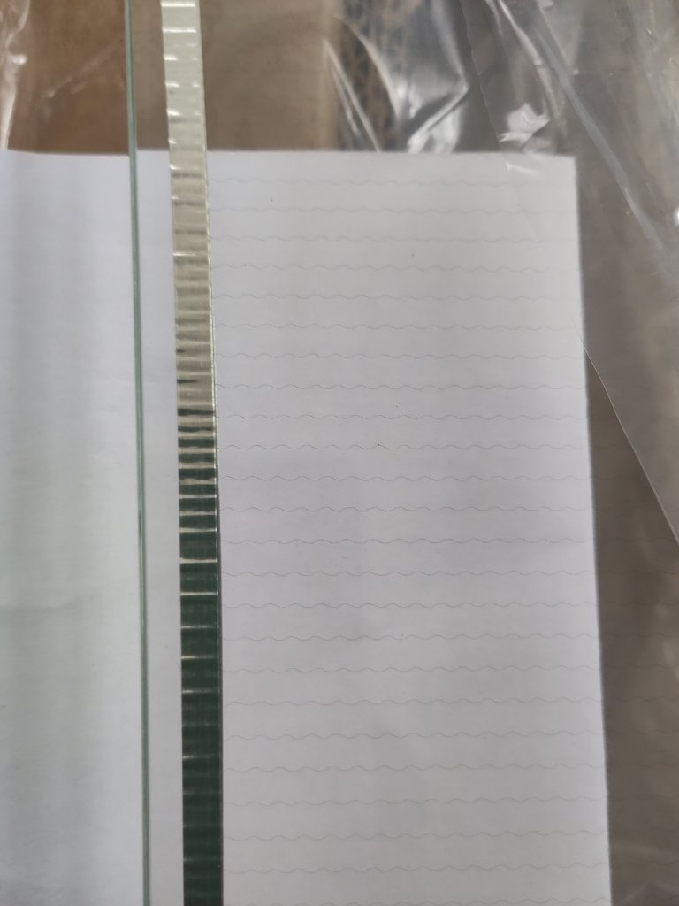

Mars hat geschrieben: ↑Fr 6. Jan 2023, 17:52 ...Beheizbare Frontscheibe... Hört sich ja prinzipiell gut an. Aber wie arg sieht man die Heizdräte? Vergleichbar mit heutigen Fahrzeugen? Hab die in meinem T6 drin, da fällt es ja kaum auf...
Gesagt, getan. Ich habe die Scheibe bestellt. Sie ist vergleichbar mit dem, was man aus der Großserie kennt.
Mit einem weißen Hintergrund erkennt man die Heizfäden ganz gut.
So, jetzt aber genug off topic. Weiter machen!
