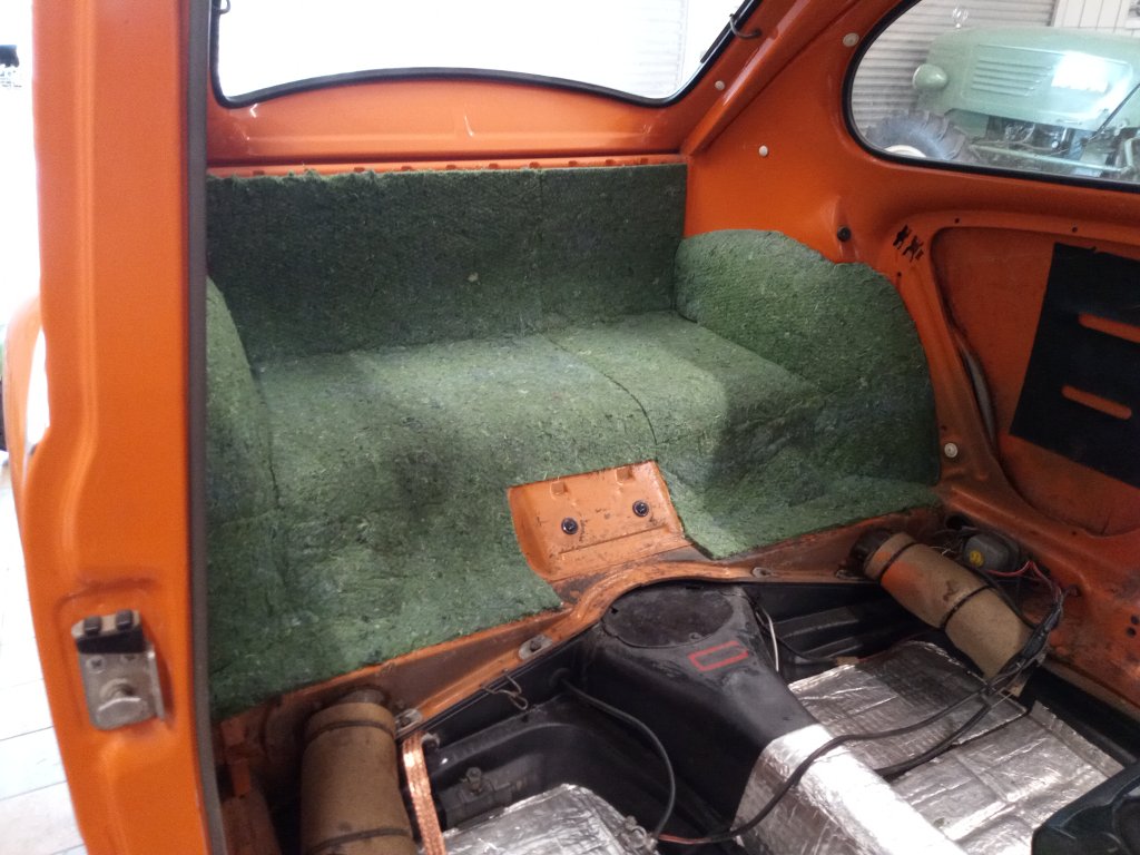

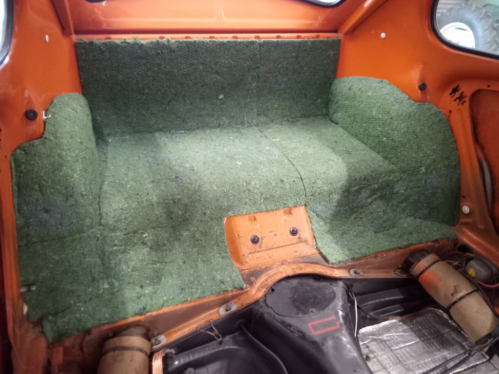

Hallo Gemeinde .
Ich wollte mich mal wieder kurz zu Wort melden . Momentan geht s irgendwie etwas schleppend voran . Habe neue Dämmung im Fond eingebracht . Die originalen Teppiche hab ich versucht etwas zu säubern , damit ich sie wieder verbauen kann . Da meine Trittbretter unter dem Gummibelag leichte Rostnester aufwiesen , habe ich die alten Matten entfernt und durch neue ersetzt . Ich muss sagen sie sind nicht schlecht geworden . Nur mit meinen Türen komme ich nicht weiter . Habe die eine Hälfte der Scharniere an den Türen verschraubt . Die andere Hälfte liegt auf der Werkbank . Ich handhabt ihr die Montage ? Muss die Türen lackieren lassen , wie Stelle ich diese ein damit sie richtig schließen und nirgends angehen ? Vielleicht hat jemand ein paar Tipps für mich .

Re: 72er Sparkäfer Namens Wiggerl
zu den Türen kann ich leider nichts beitragen. Die Dämmung wurde an meinem Sparer erst besser, als ich zusätzlich in den hinteren Seitenteilen viel Dämmmaterial Richtung C-Säule eingebracht habe. Jetzt wo die Seitenverkleidungen bei Dir raus sind, ist dazu nach Hohlraumversiegelung vielleicht eine gute Gelegenheit.
Weiter so, Gruß!
Weiter so, Gruß!
Servus Jungs , danke für eure Hilfe. Die hinteren Seitenteile habe ich bereits Hohlraumversiegelt . Ob ich noch etwas Dämmung einbringe überlege ich mir noch . Wahrscheinlich ist die Idee nicht die schlechteste . Bei Classic parts hab ich mal nachgelesen . Etwas schlauer bin ich schon mal geworden . Danke
