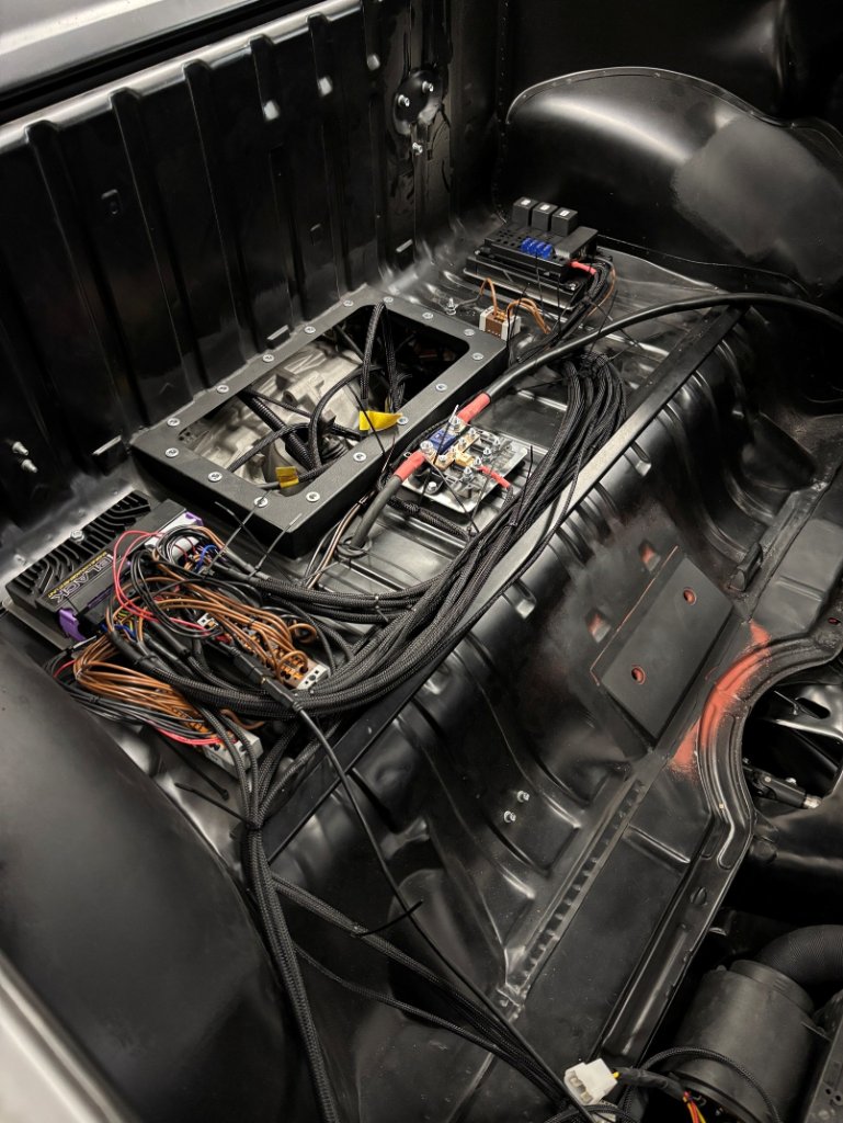

Update
Heute war es soweit
Der Motor läuft Full Sequential mit Ecumaster Black !
Das System von David Zanzinger ist echt Top. Nix mit Entlüften, keine gedreht Wasserbrücke, echt genial.
Jetzt geht es weiter an der Elektrik. Auf der Rücksitzbank sitz der Ecu mit alle Sensoren. Da kommt noch eine Abdeckung drüber. TÜV freut sich dann.
Ich benutze gerne die Phoenix Kontaktblöcke.
Masse, Klemme 15, Klemme 30. Sicherungsfach wurde auf das Original geschraubt, Hinten und Vorne sitzen Sicherungs/Relais Boxen.
Verkabelung mach ich selber. das ist einfacher.
Nächste Schritt das VE Table ein wenig optimieren, Getriebe durchschalten und Abgastester dran hängen.

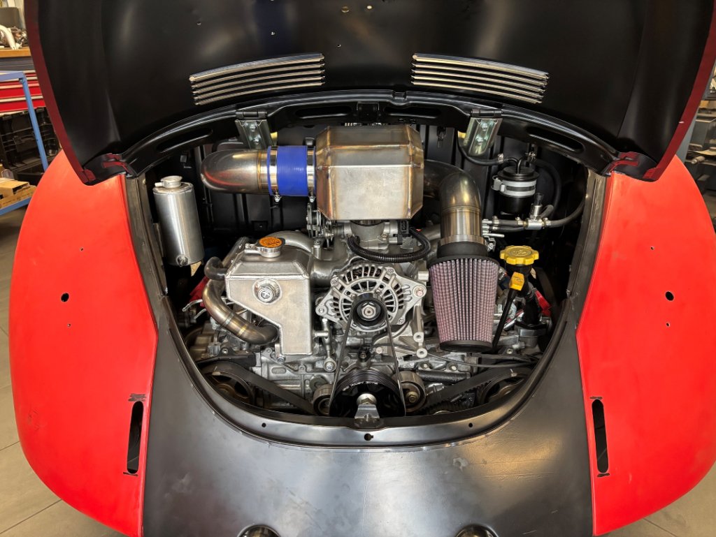

Motorraum auch alles fertig. Die Teile von David sind Top!

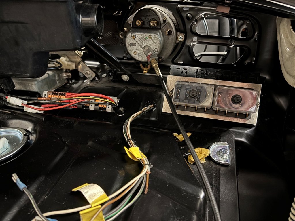

Elektrik ist nun auch fertig. Relais und mit ausreichend Querschnitt abgesichert.
