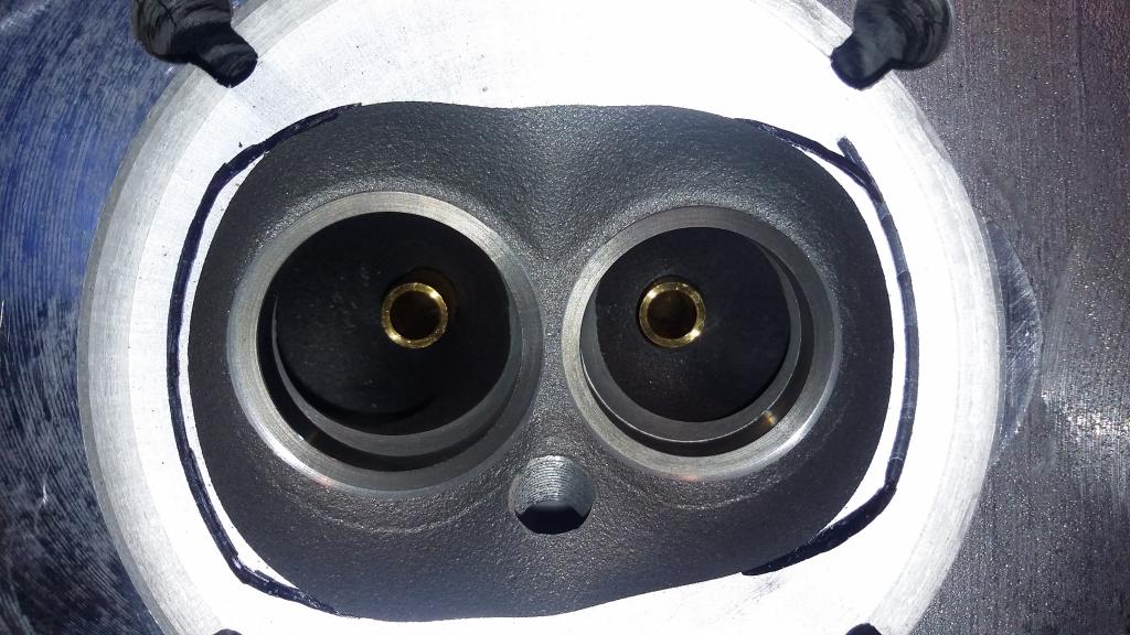

Ich habe mal den Zylinder angezeichnet. D.h. der Brennraum müsste entsprechend der Kontur angepasst werden. Der Brennraum hat standardmäßig 57ccm. Das würde bei einem Kolbenrückstand von 1,2mm eine Verdichtung von 9:1 ergeben. Wenn der Brennraum jetzt vergrößert wird, sinkt doch die Verdichtung. Muss der Kopf dann tiefer gestochen werden?

Ja, aber dann mit Auslitern, damit alle die gleichen cc haben. (Aufpuffseitig würde ich den Ringspalt nicht so groß in die Ecken aufmachen, eher verlaufend).
Beiträge: 3474
Re: Motorkonzept für 2180ccm; geändert auf 2074ccm
Versuche, den Brennraum mehr in diese Form zu kriegen, nicht so eckig, und weniger Ringspalt auslassseitig. Hat yoko ja schon geschrieben...

Okay. Ich mache das nicht selber, ich lasse es machen. Ich weiß nur noch nicht von wem. Die Sitzringe müssen auch noch geschnitten werden.

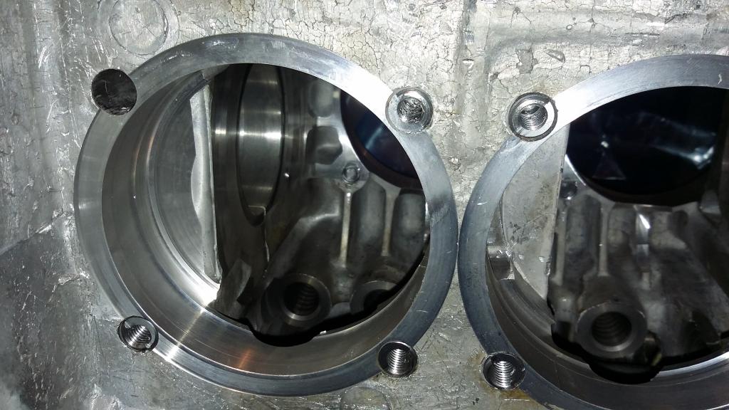

Am neuen Gehäuse fehlt der Gewindeeinsatz. Das Loch hat einen Durchmesser von 12,55mm. :angry-cussingblack: Da kann ich wohl nur das Loch zu schweissen lassen oder gibt es andere Möglichkeiten?

An dieser Stelle liegt der Gewindeeinsatz tiefer. Bitte testen, ob vorhanden.

Und, um die entsprechende Frage gleich vorweg zu beantworten: Da gehört dann auch ein längerer Stehbolzen rein. Gleiche Länge wie einer aus der unteren Reihe.

VeeDee hat geschrieben:An dieser Stelle liegt der Gewindeeinsatz tiefer. Bitte testen, ob vorhanden.
Ich habe ihn in den "Tiefen" des Gehäuses gefunden. :text-thankyouyellow:
