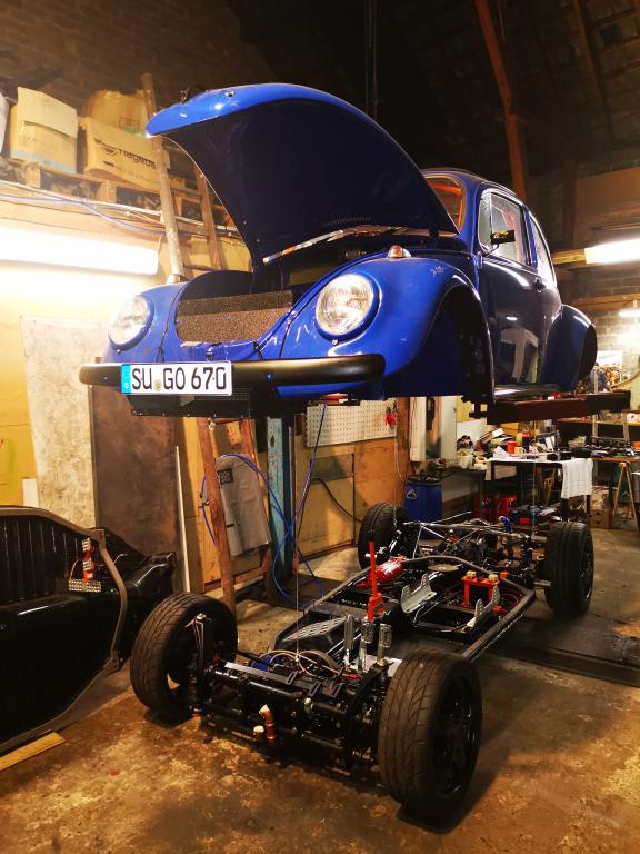

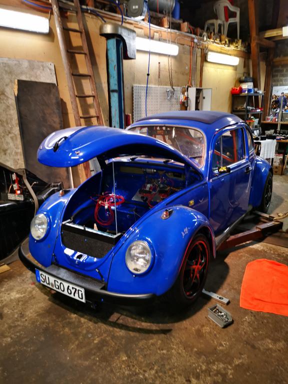

So nun füge zusammen was zusammen gehört.
Check....
Wasche es.
Check....
Füge einen Sitz hinzu.
Check....
Es passt.
Wie geil......
:D
zwergnase
Re: The blue shadow 2.5 Subaru Power
Beitrag von zwergnase »
Einfach zu geil, das Gerät, ich bin schwer beeindruckt :handgestures-thumbupright:

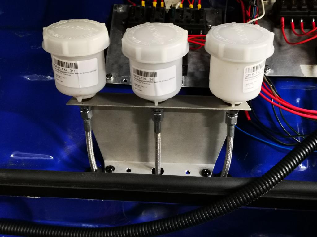

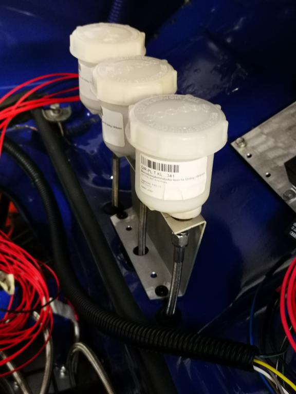

So, die Halterung für die Flüssigkeitsbehälter ist auch montiert und angeschlossen.
Wieder ein Haken mehr auf der Liste.

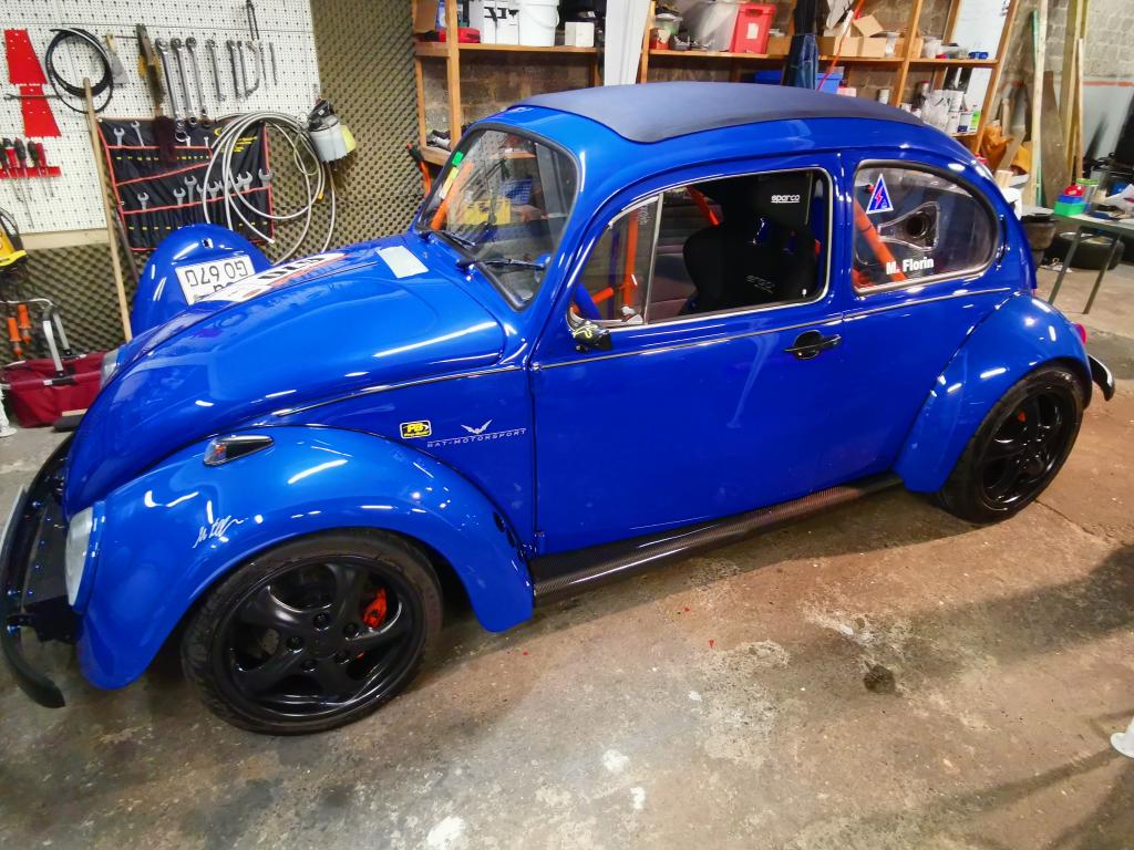

Seitenverkleidung habe ich auch mal angefangen.....
:handgestures-fingerscrossed:

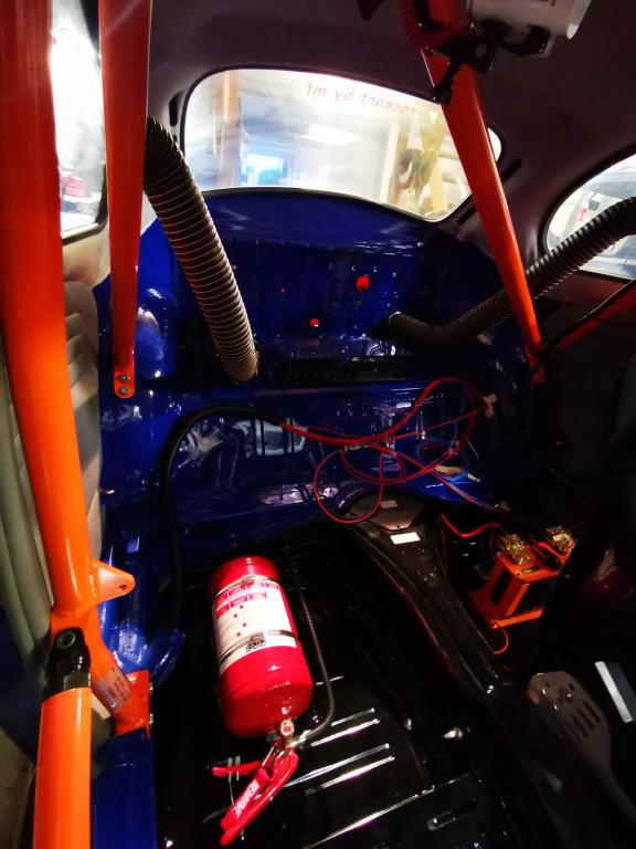

:handgestures-thumbupright: Sehr leicht, die Verkleidungen.
Wie befestigst die, damit das gut aussieht. :confusion-scratchheadyellow:
Kannst du mir bitte den Innendurchmesser deiner Luftschläuche vom Seitenfenster durchgeben?

Also die Schläuche an den Lufteinlässen sind 76 mm im Durchmesser. Die Seienverkleidung werde ich im ersten Step mit Klett befestigen. Da weiß ich aber noch nicht ob das dann vorsteht. Hinten wahrscheinlich nicht aber an den Türen nin ich mir nicht sicher. Sonst werde ich Schablonen machen, die Löcher von den originalen Türpappen übertragen, in jedes zweite Loch (oder so wie es ein vernünftiges Bild ergibt) Einziehmuttern machen und dann ein paar M5 Schrauben rein. M5 wegen den Einziehmuttern. Die haben 7mm außen und passen in die Löcher in der Tür. Ist aber aufwendigweil es halt sehr genau sein muss. Einmal daneben gebohrt und die Carbonblende ist am Ars..... Ich habe aber Klett am Start das nur 2mm dick ist. Vielleicht klappt das ja schon.
:text-thankyouyellow:
Hab mir auch schon Gedanken gemacht, wie man andere Verkleidungen als die Originalen ohne neue Löcher zu bohren befestigen könnte, hab aber noch keine zündende Idee bislang....
Das mit den Löcher übertragen hatte ich auch gedacht, aber die sind wegen der originalen Clips ja nicht deckungsgleich... :confusion-scratchheadyellow:
Halt uns bitte diesbezüglich auf dem Laufenden, danke.
:character-oldtimer:
Bei neuen Löchern hätte ich da an Spreitznieten aus Kunststoff gedacht, da gibts viele zu Auswahl.
ZB:
https://www.conrad.at/de/p/pb-fastener- ... gJ8gvD_BwE

Du kannst dir doch von deinen geilen Carbonplatten Schablonen aus Papier machen und damit die genauen Bohrpunkte der Einziehmuttern übertragen.
Bei deinem Race-Look würde ich die Lächer in den Carbonplatten eh etwas größer bohren (1mm Spiel wirst du sicher brauchen) und dann mit solchen Beauty-Washers
das ganze nett verschrauben. Gibt da bestimmt was schönes farbiges passend zu deinem Auto (orange oder blau oder so)
https://www.ebay.de/i/162391910269
