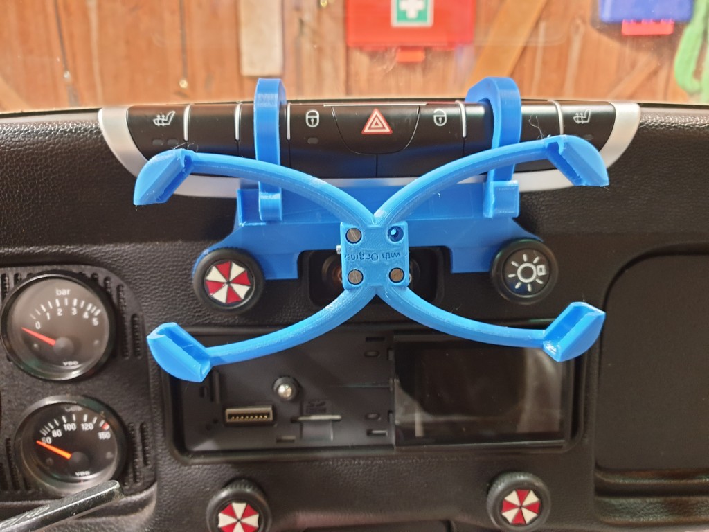

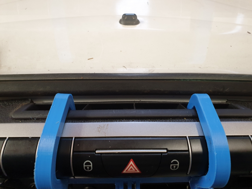

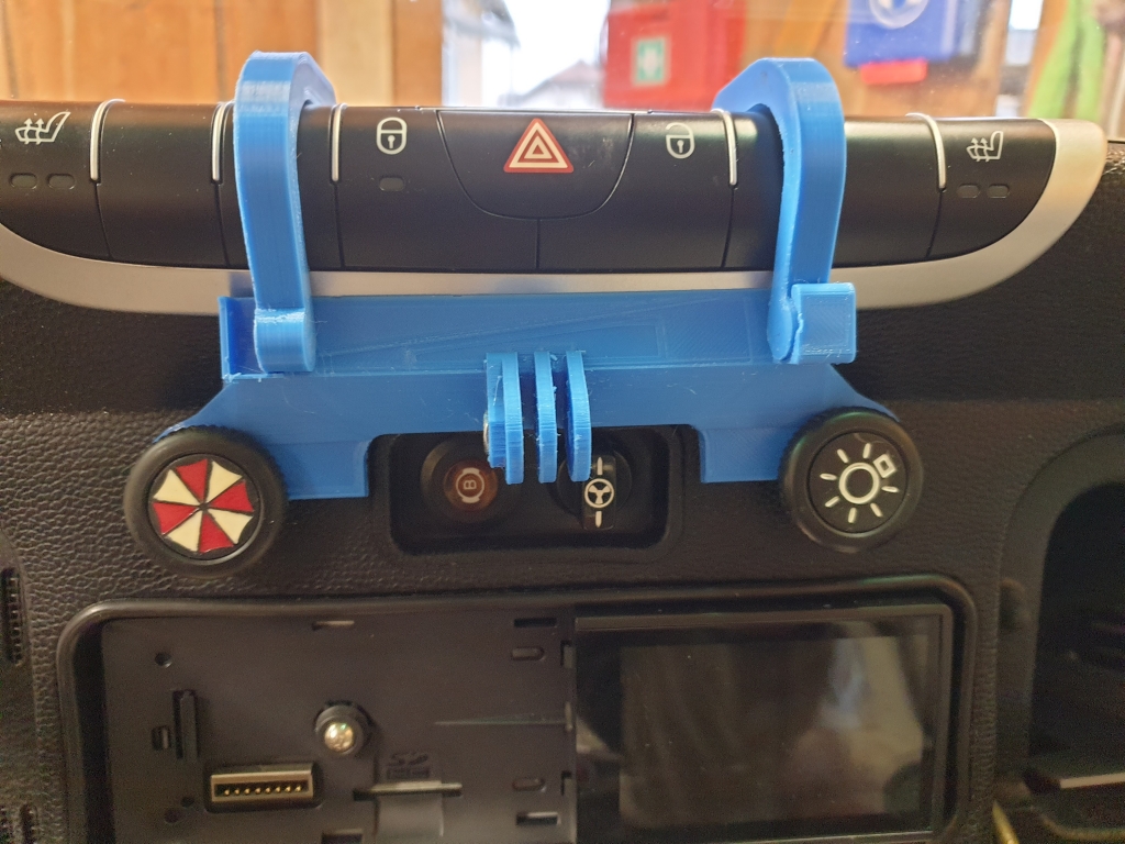

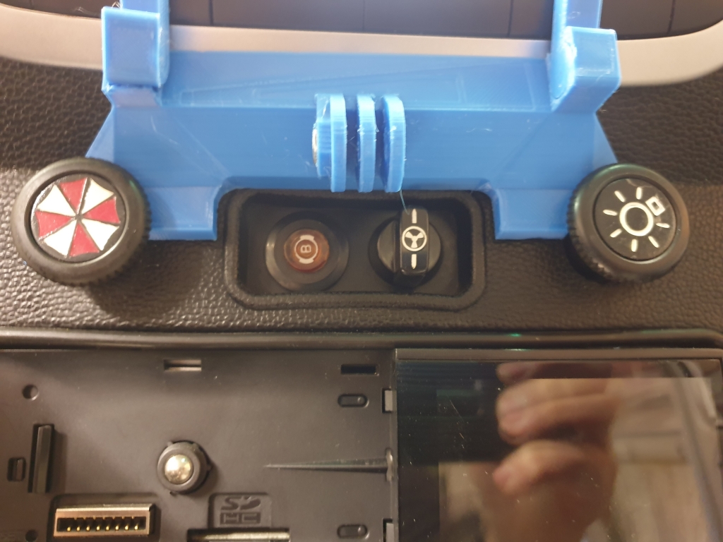

ich bin mal wieder am basteln zum Thema Handy im Käfer ....
im Zentrum steht die Befestigung wie sie bei GoPro Kameras verwendet wird, denke das man damit viel anstellen kann :mrgreen:
der linke Halter muss leider nach rechts versetzt werden, keine Ahnung ob das nur bei mir ein Problem ist. Beide Halteraufnahmen müssen noch etwas massiver ausgeführt werden
am Design wird nicht mehr viel passieren und es wird auch eines in schwarz gedruckt, blau sieht man halt besser :mrgreen:
alles noch Betastatus und nur an meinem Käfer getestet der im Detail anders aufgebaut ist, hier ein paar Bilder:
Komplettansicht
Komplettansicht
Halter wird am Lüftungsgitter eingehakt
GoPro Aufnahme
GoPro Aufnahme

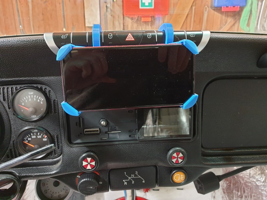

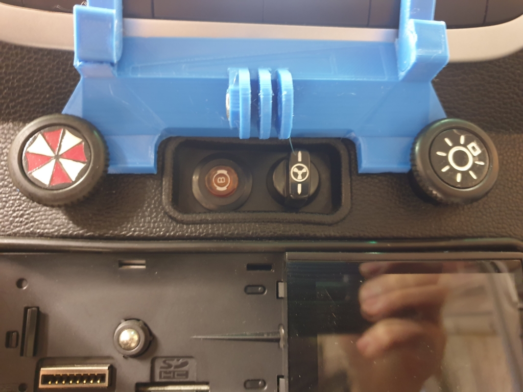

Beiträge: 6697
Re: 3D Druck
immer noch Betaphase, aber schon vorzeigbar
mit originaler Erweiterung
den Smartphonehalter habe ich mir hier geliehen https://www.thingiverse.com/thing:3919202
