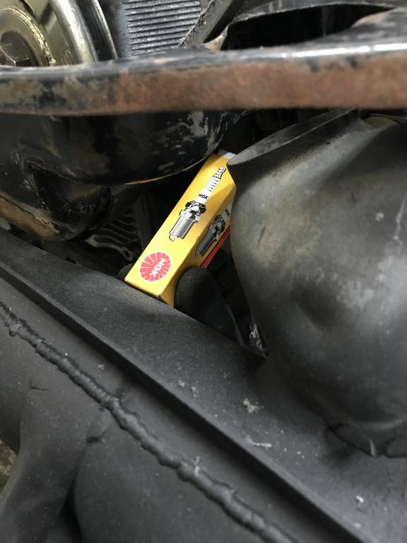

Heute mal geguckt wegen der Lambda. Wo die zündkerzenverpackung ist könnte ich relativ gut die Lambda verbauen sogar mit einem guten Winkel das sie drin bleiben könnte.
Was sagt ihr dazu?
Re: Optimierung am Serienschalldämpfer
Zündkerzenverpackung :?: Wattndattn :confusion-scratchheadyellow:
Es reicht wenn sie halbwegs zentral sitzt und nicht nur einen Zylinder misst. Wenn dann noch die Kabelverlegung halbwegs sicher zu bewerkstelligen ist, dann ist doch alles gut :romance-caress:

Glad das Bild vergessen :lol: :lol:

Jetzt weiß auch der Bernd was alle anderen sicher sofort verstanden hatten.
Dazu braucht man doch nicht extra ein Foto machen !!
Scherz !!!!
Aber ist ne gute Methode die Platzverhältnisse zu definieren, und die Platzierung passt auch.
Vielleicht kannst zu noch am Riemenschebenblech was wegnehmen und etwas mehr Raum schaffen.

Die Sonde ist ein Stück kürzer als die Verpackung. Da ist genug Platz :)
Gut dann wird das Ding morgen eingebaut
Ah, jetzt ja! :up: Wenn die Kabelverlegung passt, warum nicht. Zentral sitzt sie so auf jeden Fall. An der Verblechung würde ich nur etwas wegnehmen, wenn sie dauerhaft drin bleiben soll, weil dann die Kabel im Motorraum sind. Ich habe sie nur zur Abstimmung drin und dann lege ich die Leitungen aussen herum.

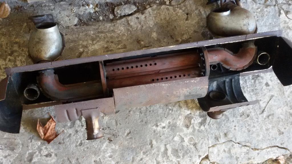

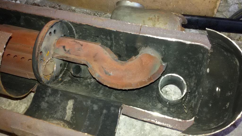

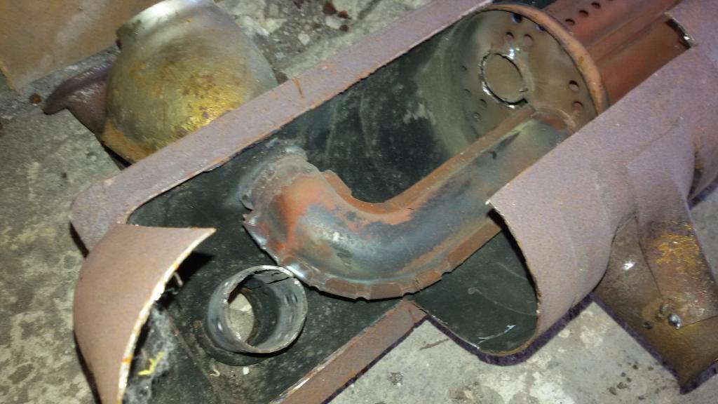

hier dann von mir zur allgemeinen Info/Belustigung ;-) :
ein Ernst "SuperSonic von Innen - mit bereit entfernten Domen aussen und Blechen innen.
Der Rest ist unverändert... und "JA" zur Wiederverwendung/Zuschweißen hätte ich den Topf anders öffnen müssen :character-oldtimer: :roll:
