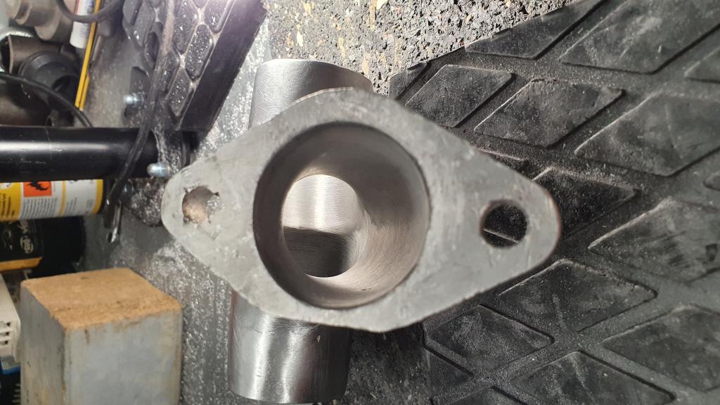

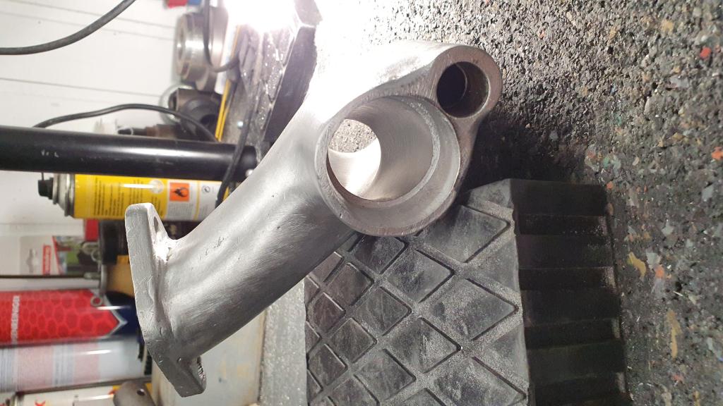

So, das T-Stück hab ich fast fertig. Innen der Radius nach links und rechts braucht aber noch etwas zuwendung. Leider ist der Fräser noch nicht da.
Bin jetzt von 39mm auf 35,5mm und die 35,5 dann durchgehend bis in die Rohre. Das ist schon ein gutes Stück mehr als Serie.
Die Rohrstücke werden noch auf Länge angepasst und dann temperaturbeständig verklebt.
Alles wird gut!

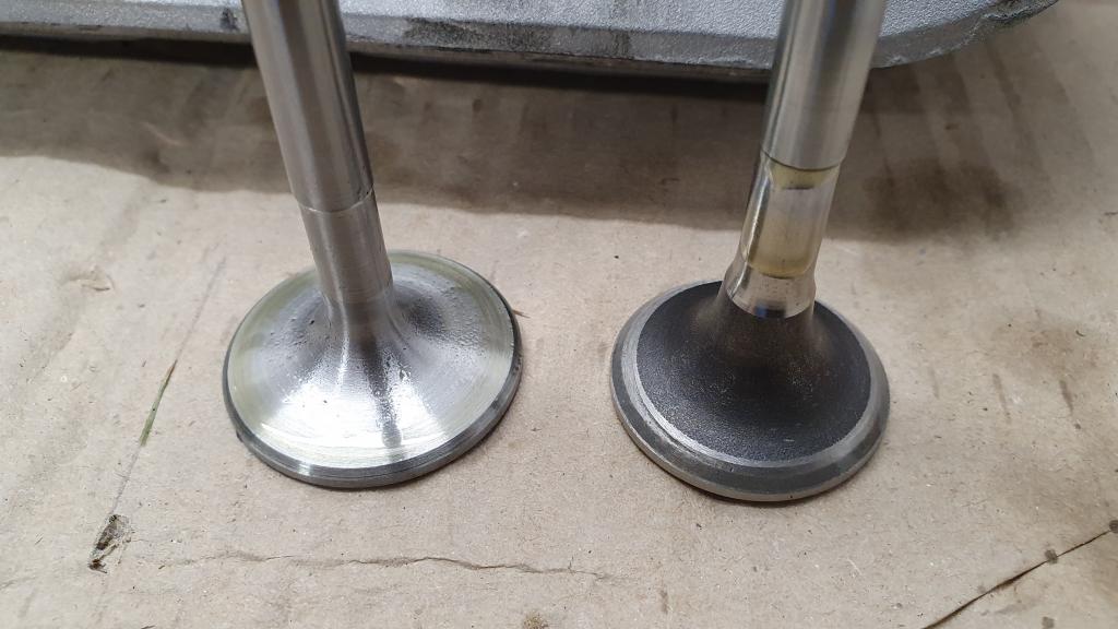

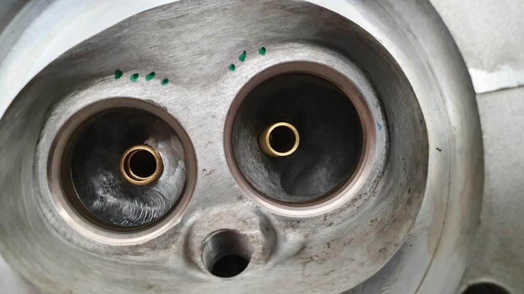

So, meine Köpfe sind auch vom Bearbeiten zurück. Kleinigkeiten müssen noch angepasst werden. Einlässe und Auslässe noch an die Saugrohre und Wärmetauscher anpassen.
Mit dem 3 Winkelschnitt und Lars seinen Ventilen sollte es besser funktionieren als der aktuelle Standart Kopf.

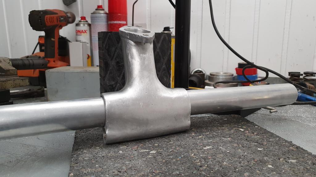

Moin zusammen,

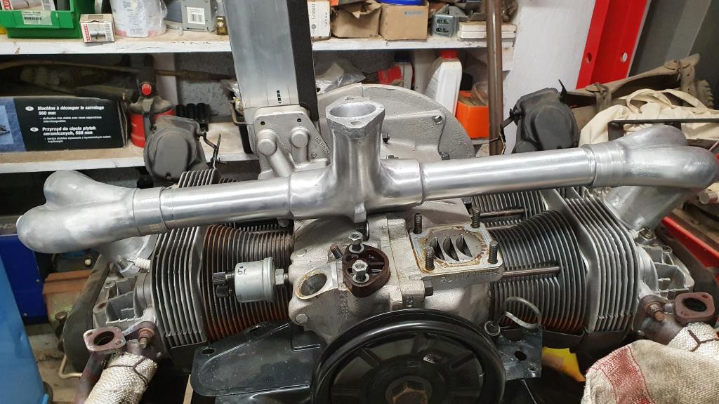

Nachdem ich erstmal 2 Wochen wegen Zahn OP ausgefallen bin, hab ich heute mal wieder was geschafft. Ansaugsystem auf Länge gebracht und mit dem T-Stück verschweisst. Wolle erst Kleben, da aber noch die Vorwärmung dran kommt war ich nicht sicher ob das hält.
So long.
Gruß Wolfgang
Alles wird gut!
Beiträge: 16927
Re: 2L Einvergasermotor
Alter,das ist ja mal ein abgefahrenes Finish...geil...
Der zeitliche Aufwand für das Saugrohr ist vermutlich unbezahlbar :handgestures-thumbupright:
Landy74
Beiträge: 913
Wohnort: Oberraden
Beitrag von Landy74 »
Das stimmt wohl, und die Vorwärmung kommt ja auch noch :shock:
Aber hier steht ja auch das wollen und der Spaß am werkeln im Vordergrund.
Gruß Wolfgang
Alles wird gut!
:text-+1: Jetzt noch aussen polieren 8-)

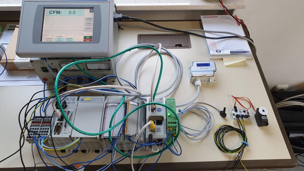

Aus übriggebliebenen Komponenten einer Rockwell SPS und ein paar gekauften Teilen habe ich mir mal ne Flowbench gestrickt. Unterdruckgeregelt über einen Drucktransmitter und einer Bypassklappensteuerung. Heute sollte noch die Drosselklappe für den Beypass kommen. Die wird dann über ein RC Servo angesteuert.
Flussmessung erfolgt ann über einen Flometer.
Unterdruck wir am Bedienpanel eingegeben und der Flow dann angezeigt.
Muss jetzt noch alles verbauen und dann kann ich mal testen was die Ansaugbrücke, Zylinderköpfe, Vergaser und Luftfilter so in Kombination bringen. Bin schon gespannt.

Beiträge: 16927
Sowas ist ziemlich geil:D...
Kleiner Tipp:
Die selbstgebauten Flowbenches die ich so kenne,arbeiten zu meist mit einem handelsüblichen Luftmassenmesser von Golf und co...
Sollte auch 0-5V sein und sich super an eine analoge Eingabebaugruppe anschliessen lassen;-)
Schöne Grüsse aus dem Siemens TIA Lager:D

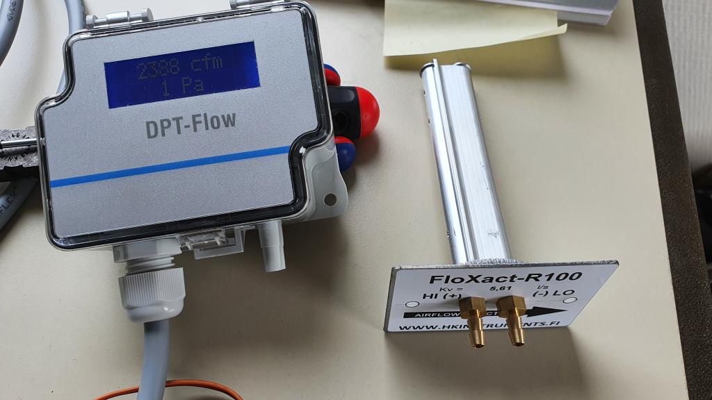

So, flowsensor ist gekommen.
Bin mal gespannt wie genau der funktioniert.

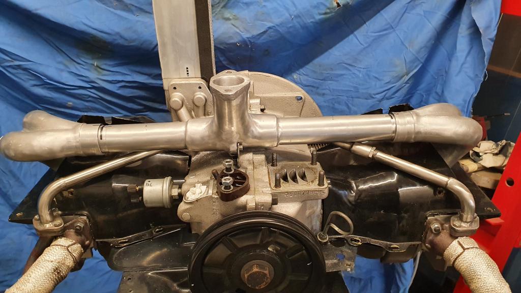

wieder einen kleinen Schritt weiter gekommen.
Die Vorwärmung habe ich mal fertig gemacht. Durch die dickeren Anaaugrohre ging die Vorwärmung nicht so einfach unter dem Ansaugrohr durch. Wollte erst 18mm Rohr nehmen, musste dann aber auf 16 ausweichen. Leider gibts aber keine 16er Rohrbögen, sodas ich hier 18er genommen habe. Nach dem Strahlen wird das nicht so arg auffallen.
Da die Vorwärmung nicht mehr gesteckt werden soll, sondern verklebt habe ich die rechte Seite schraubbar gemacht.
Damit sollte die Montage auch einfacher sein.
Das werde ich am original Ansaugrohr auch noch machen. Dann kann man zum Testen die Rohre mal tauschen ohne die Lima und den Gebläskasten lösen zu müssen.
Gruß Wolfgang

Beiträge: 16927
Ich würde,wie manche Seriensaugrohre es auch haben,in das Mittelteil so eine Art Lochblech "reinstopfen" damit du mehr Fläche innen hast, das Wärme aufnehmen kann.
