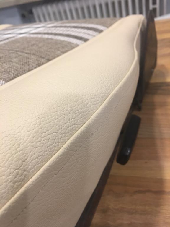

Sattlerarbeiten - nächstes Level. Neue Polster und Sitze mit Kunstleder und Keder
Christian
Re: 1976er T2b Restauration Lackierung, Himmel, Innenausstat
Respekt :up: Du schreckst wohl vor gar nichts zurück :lol:

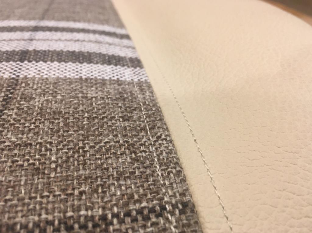

Hallo Christian !
Kleiner Tip für die Näharbeiten mit Kunstleder : Bei den Ziernähten solltest Du den Stich größer stellen. Besorge Dir für die Nähmaschine einen Teflonfuß, dann wird das Material ( Kunstleder) besser transportiert, auch wenn die Maschine nur einen Untertransport hat. Zusätzlich kannst Du den Transport des Kunstleder noch verbessern, indem Du die Oberfläche auf der die Steppnähte genäht werden, mit Teflon-Spray einsprühst.
Gruß Kersten :music-rockout: Weiter so, Du schaffst das !!!

Hallo Kersten,
danke für die Tipps :up:
Ich habe mir noch einen Kederfuß für meine Maschine bestellt, damit sollte das noch besser gehen. Mit dem Reißverschlussfuß komme ich schon schön nah an die Kederkante ran, beim fertig nähen mit den 4 Lagen wird es dann schwieriger. Da soll der Kederfuß helfen. Alternativ mache ich eine Kappnaht, die ist auch sehr ansehnlich und gibt genug Youtube Videos mit Anleitungen :D
Einen größeren Stich kann meine Maschine leider nicht, bei 3mm ist Schluss. Dafür geht sie mit guten Ledernadeln auch durch mehr ls 4 Lagen locker durch. Passt schon :handgestures-fingerscrossed:
Christian

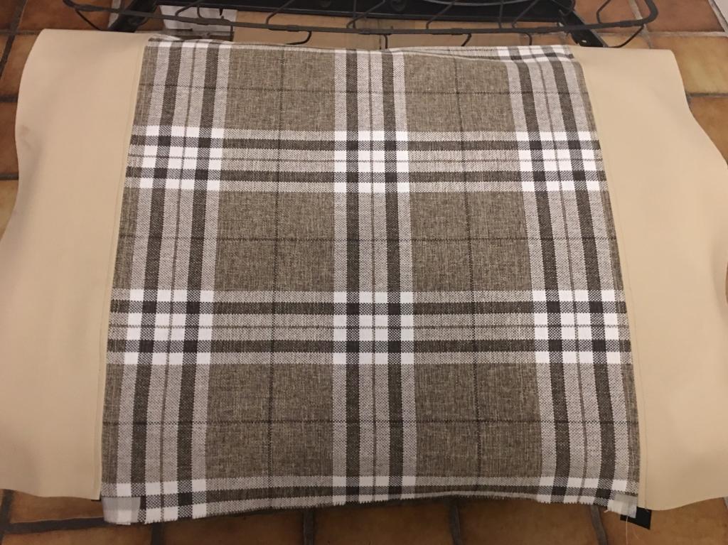

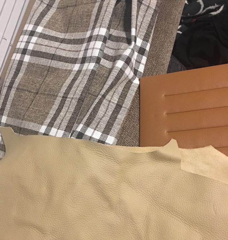

Das ist die endgültige Stoff und Farbauswahl für den Bulli.
Seitenverkleidung in hellbraun, Sitzwangen und Umrandung in beige, Sitzbezug Karo+Uni hinten / Beige vorne... hoffen wir mal es klappt alles :handgestures-fingerscrossed:
(das Echtleder ist für die Wangen der Vordersitze, hab es auch noch als Kunstleder für den Boden)
Christian
ovalifahrer56
Beiträge: 937
Beitrag von ovalifahrer56 »
Sehr schön :handgestures-thumbupright:
Hab für das Kunstleder einen Rollenfuß genommen, das ging auch sehr gut.
Mario

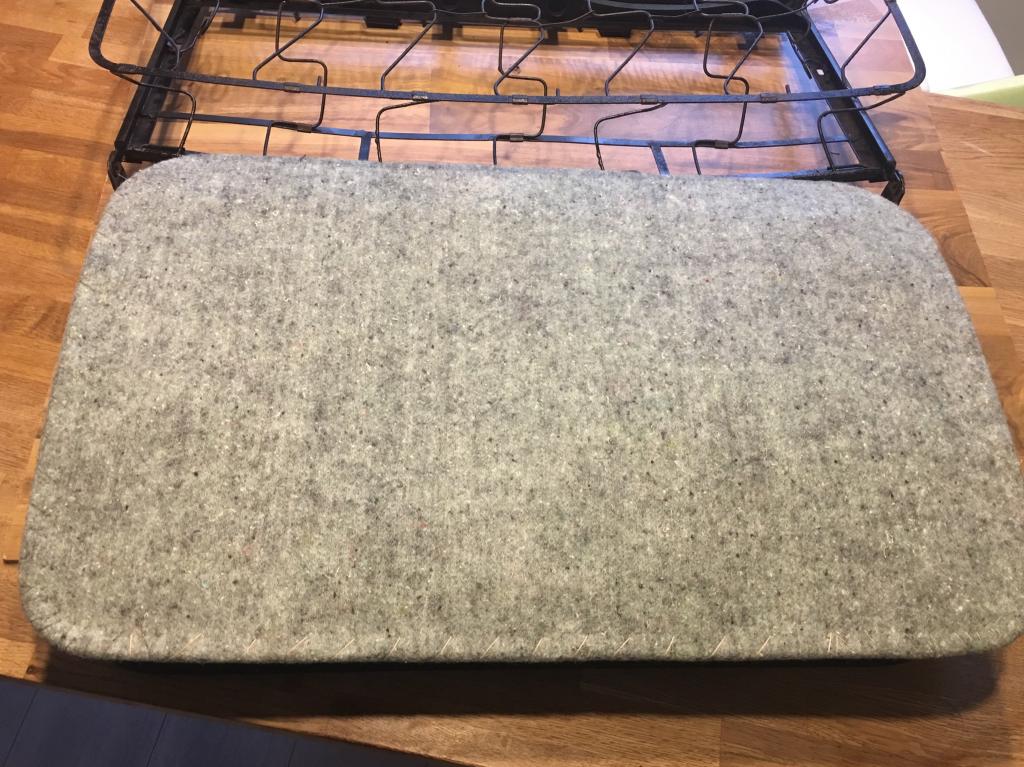

Erste Schritte.. mal wieder aufwendiger als gedacht, das Gestell der Zweiersitzbank war ganz schön rostig :(

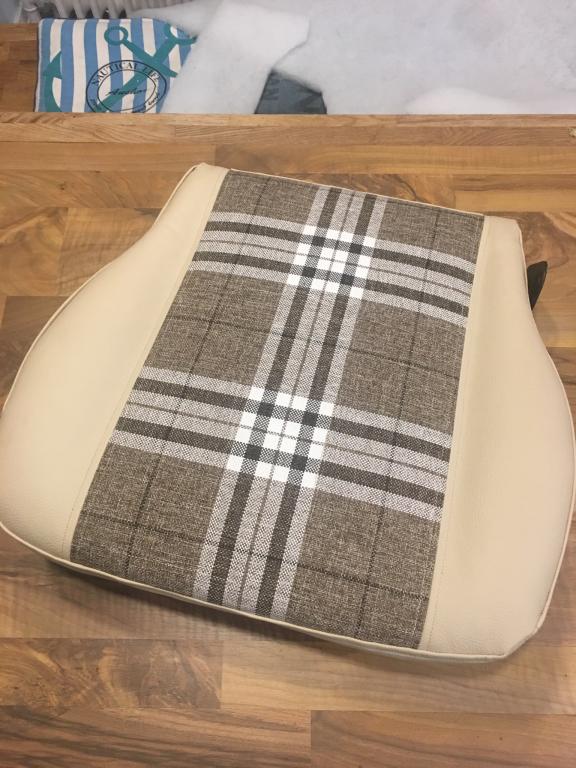

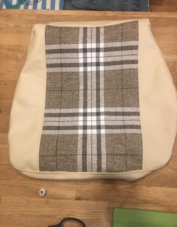

Erster Bezug für die zweier Sitzbank fertig :)

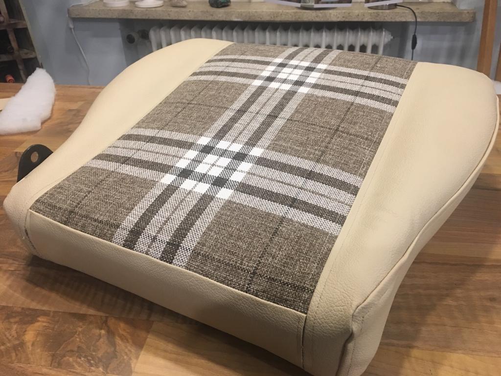

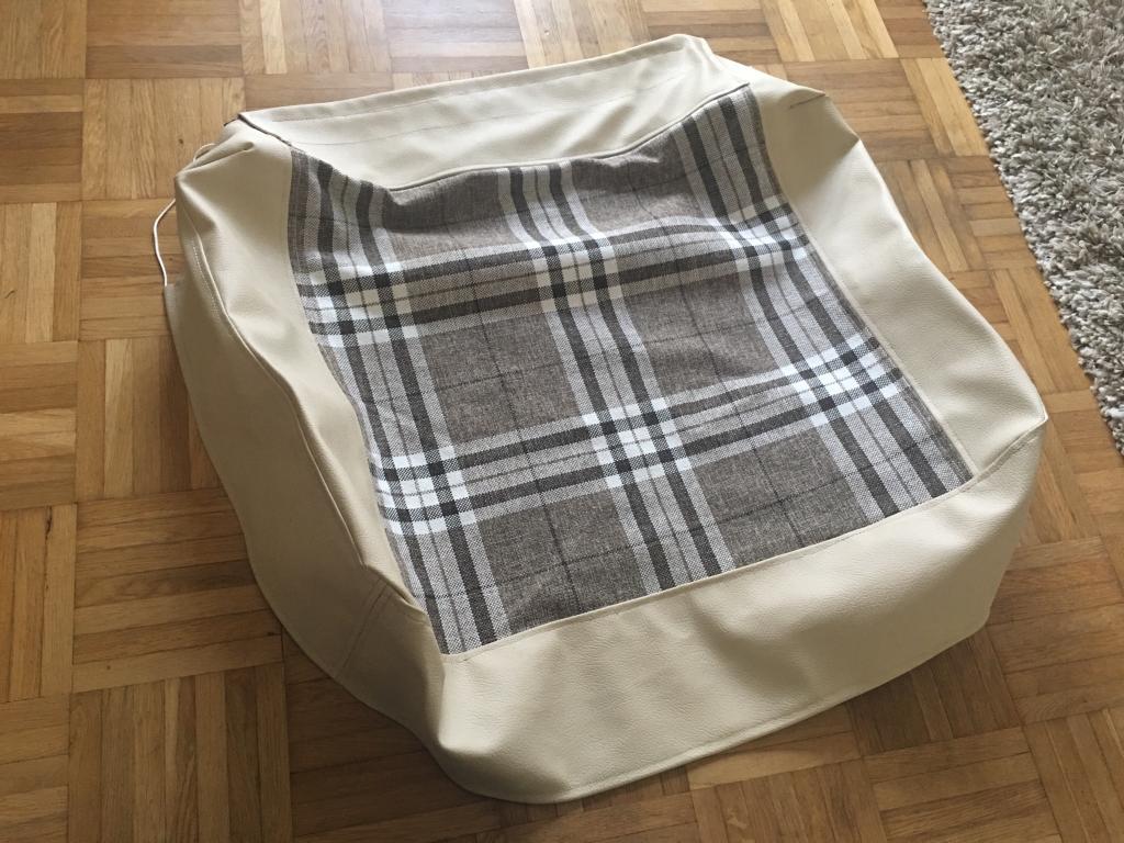

Nach etlichen Stunden und einigen Fehlversuchen...
