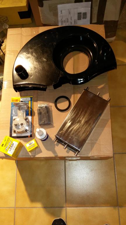

Block ist wieder da fertig gespindelt, größer gebohrt und geplant. Dann noch gleich bei ihm ne 3 Punkt Filterölpumpe, Hauptlager und nockenwellenlager, dichtmittel, Ölkühler überbrücker und Kurbelwellensimmering gekauft.
Dann habe ich mir noch ein 30ps Gebläsekasten und eine Gehäuseentlüftung besorgt.

Re: Motor Konzept mit 2x 34 PCI
wer verkauft diese Gehäuseentlüftung ?
Grüße Andre
Grüße Andre
Die gibt es bei CSP
..gefunden, danke..
Ist das eine CB-Pumpe ?
Dann viel Spaß mit dem Riemenscheibenblech, wird eng.
Also Rainer meinte ich muss ein kleines stück wegschleifen damit das Blech ohne Probleme passt.
