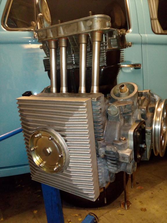

Hi Andre,
in der tat ist nicht sehr viel passiert in letzter Zeit
Ich bin kein Hardcore Schrauber und habe durchaus auch noch wichtigere Dinge zu tun als mein komplette Freizeit in der Werkstatt zu verbringen.
Aber ganz untätig war ich nicht, allerdings war es mir bisher nicht wert darüber zu berichten
Ich lass dich aber selbstvertändlich gerne an dem kleinen Fortschritt teilhaben
Mühsam ernährt sich das Eichhörnchen
Gruß Jörg
Gruß Jörg

Re: Mein geplantes Konzept: 1915er Typ1 im CT Gehäuse
schicker bay im Hintergrund
wie wärs mit einem Foto wo der ganz zu sehen ist?
74&75 sind eh die besten Baujahre
zumindest nach meiner bescheidenen Ansicht
Originallack? Ami?
Gruß Micha
Originallack? Ami?
Gruß Micha
