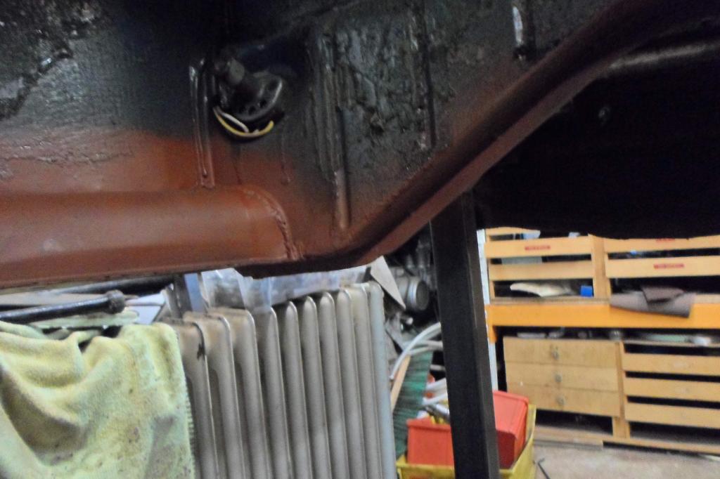

Weiter im Text.....
die Aufnahme im Radhaus ist jetzt komplett verschliffen!!

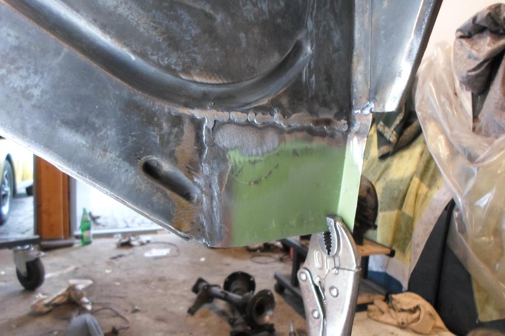

Beitrag von -SR- »

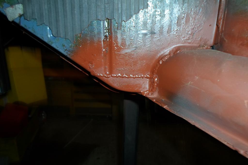

weiter im Text.... :confusion-scratchheadyellow:
Endspitze hinten Links.jpg (92.24 KiB) 9153 mal betrachtet

weiter im Text :confusion-scratchheadyellow:

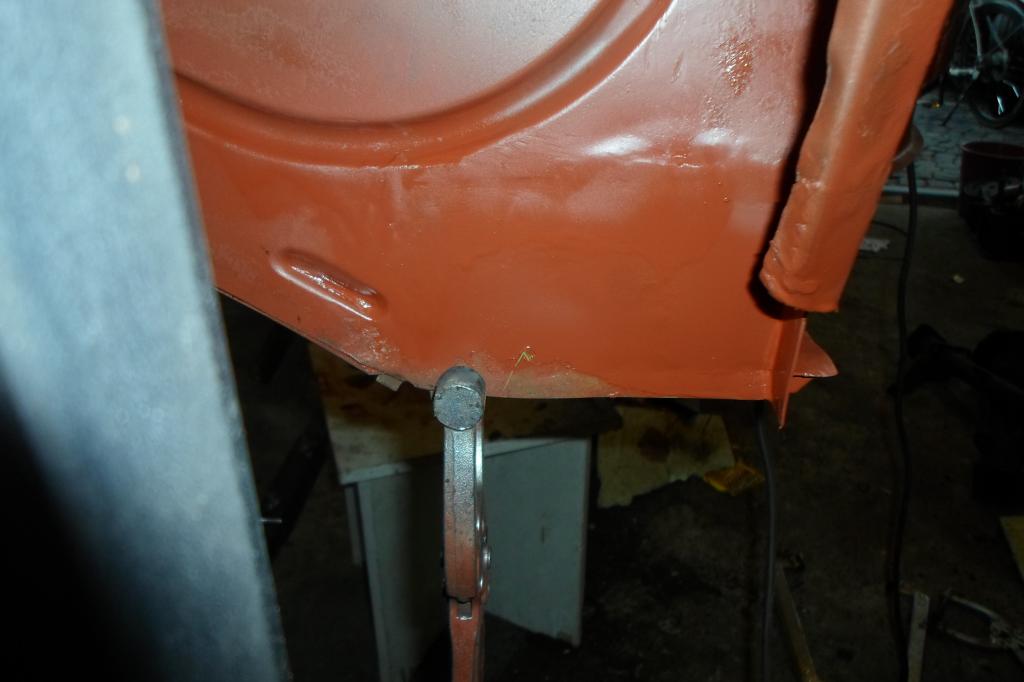

mehr geben meine dicken Finger nicht her, zweite Endspitze sitzt jetzt auch.
bisschen noch verschleifen
ne kleine Ecke zwischendurch

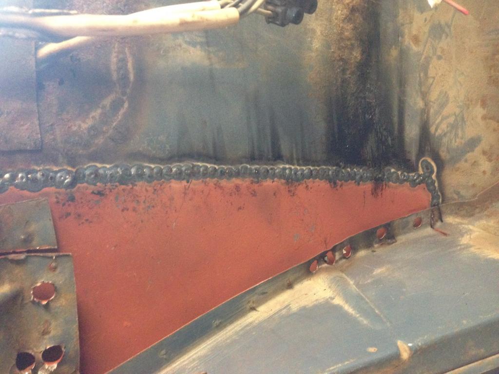

Weiter im Text.... :confusion-scratchheadyellow:
alles och verschleifen

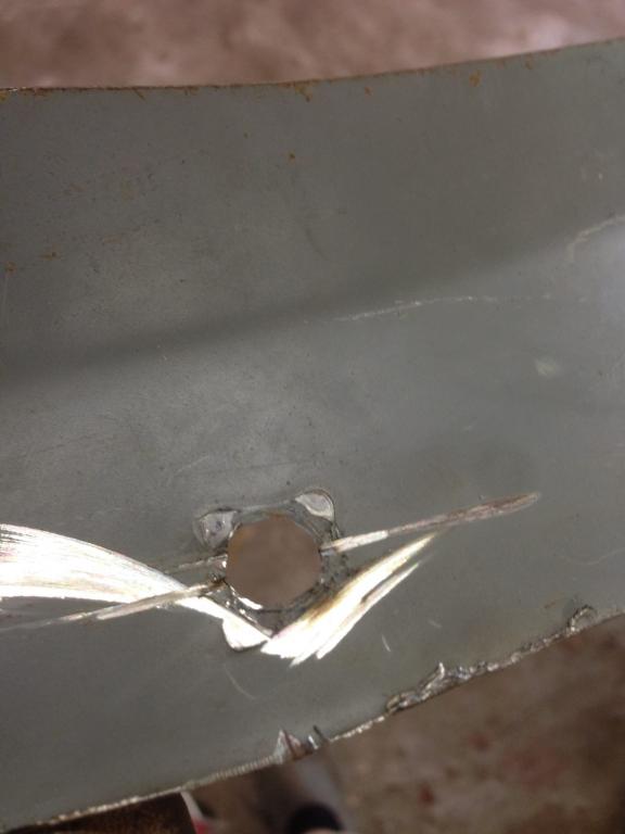

Vorne links fertig
Vorne links fertig
Innen fertig!
Innen fertig!
Zum Abschluss ein neues Loch!!

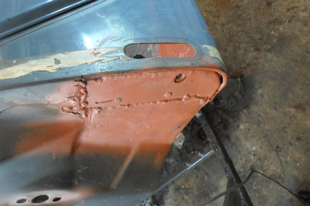

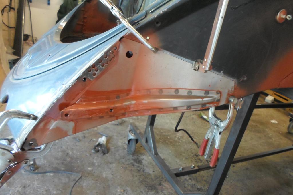

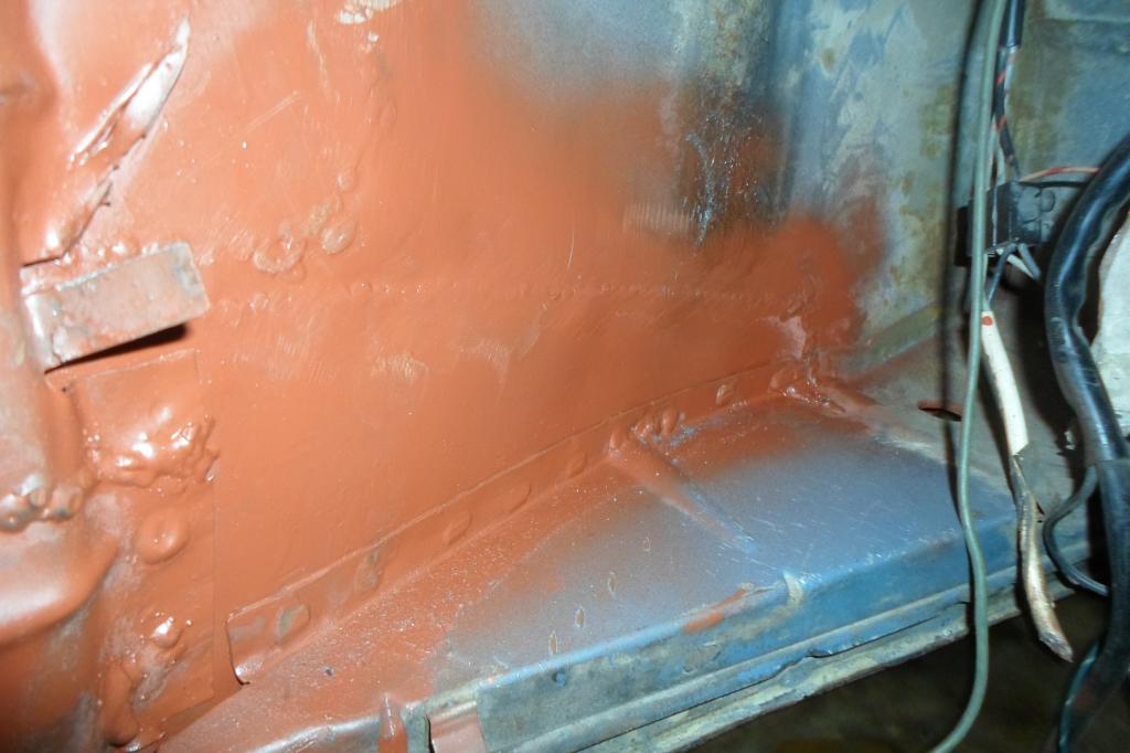

Weiter im Text...Endspitzen vorne links und rechts inklusive der Schraubkante und die Reserveradmulde sind jetzt von hässlichen einfach drauf geklatschten Flicken befreit und soweit durch. :confusion-scratchheadyellow:
Wie immer geben die dicken Finger nicht mehr her!

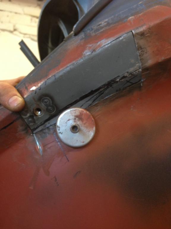

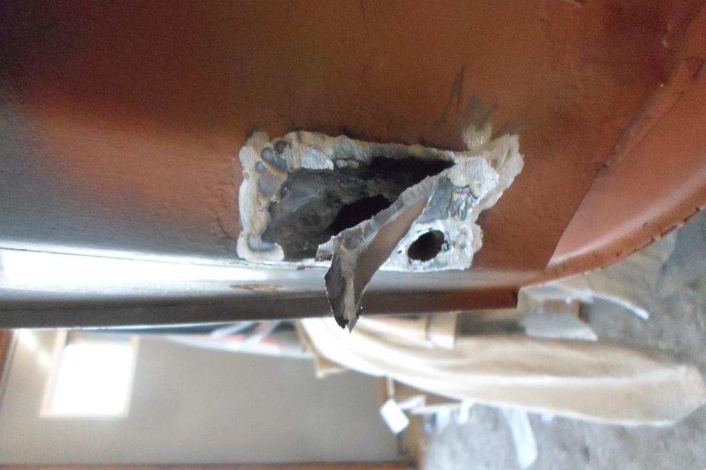

natürlich gehts hier auch weiter....mein digitaler Foto macher ist kaputt gegangen.... :confusion-scratchheadyellow:

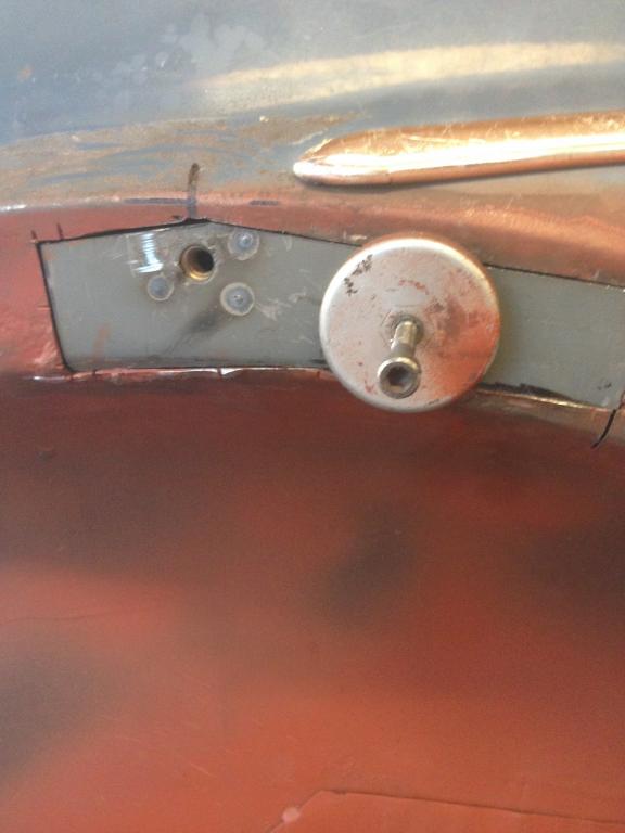

zu schweißen ist jetzt nur noch die Schraubkante hinten links, die wie alle anderen Stellen fachmännisch mit einem Flicken versehen wurde.
Zwischenzeitlich habe ich schonmal was fürs grobe bestellt.
selbst du fachmännischen Flicken taugen nicht für die Bohne

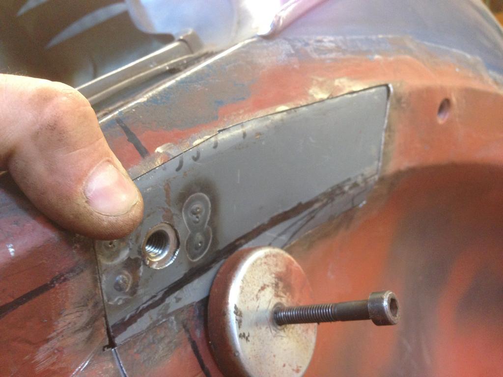

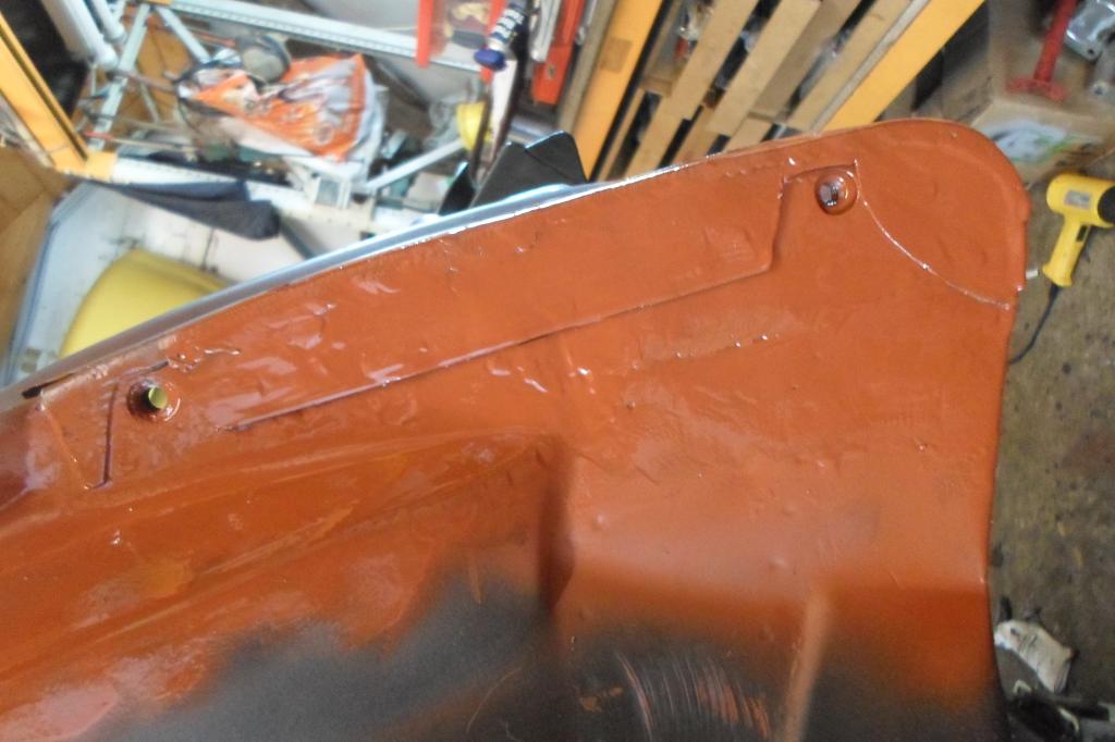

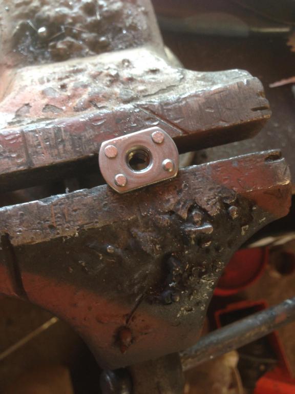

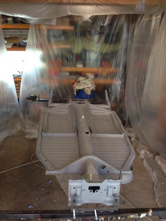

Die voreingeschweißten Einschweißmuttern habe ich gegen die Originalen getauscht und im Seitenteil alles mit Rostschutzbraun geflutet.
Die BG ist heute zum Strahlemann gegangen....anfang der nächsten Woche kann ich sie abholen!

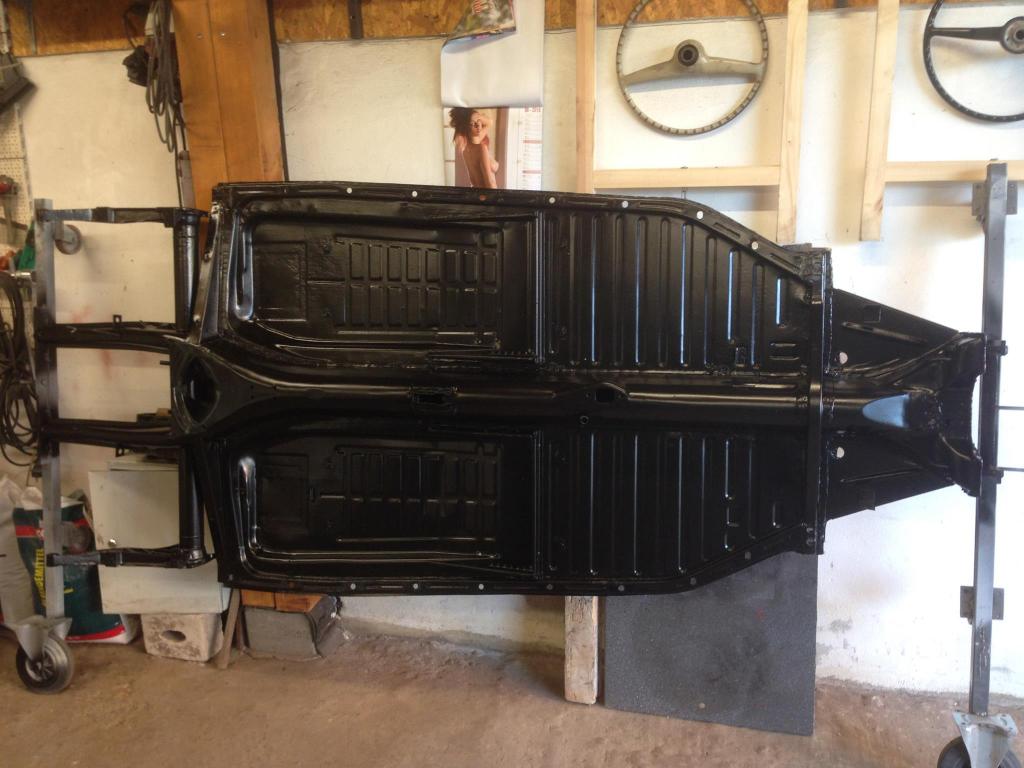

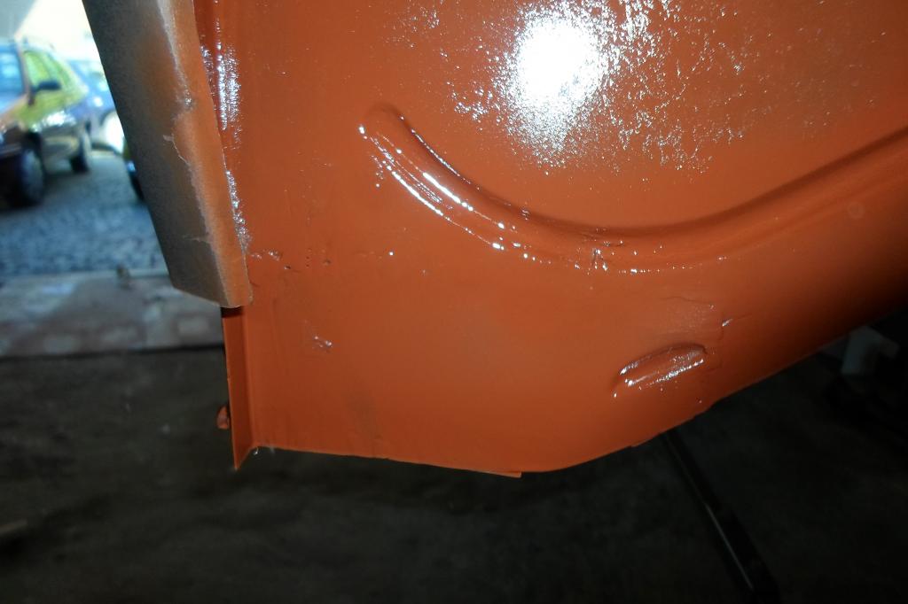

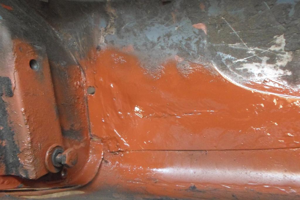

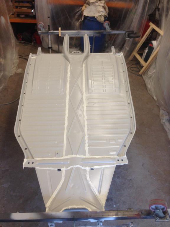

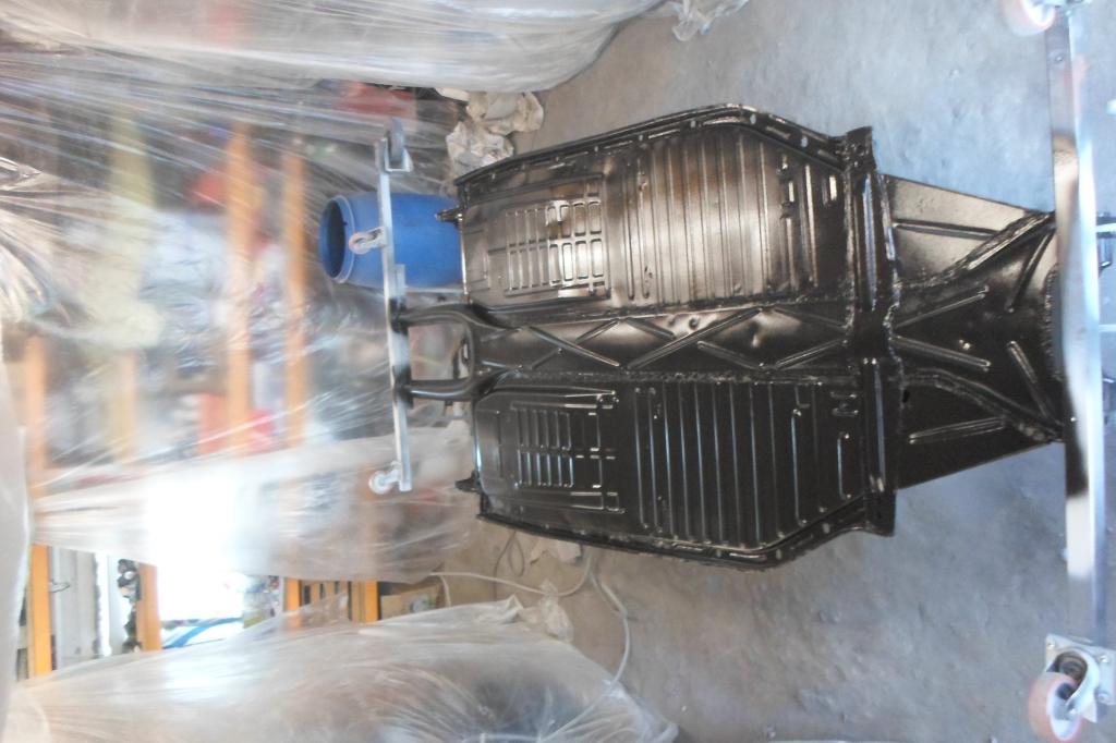

Bodengruppe vom Strahlemann zurück und dann mit Epoxy2K.....
der Rest, seht selbst!
-SR-
Beiträge: 1279
Käfer: ´73 STD 1200er
Wohnort: Rietberg
Re: 58ger wat muss dat muss
Beitrag von -SR- »

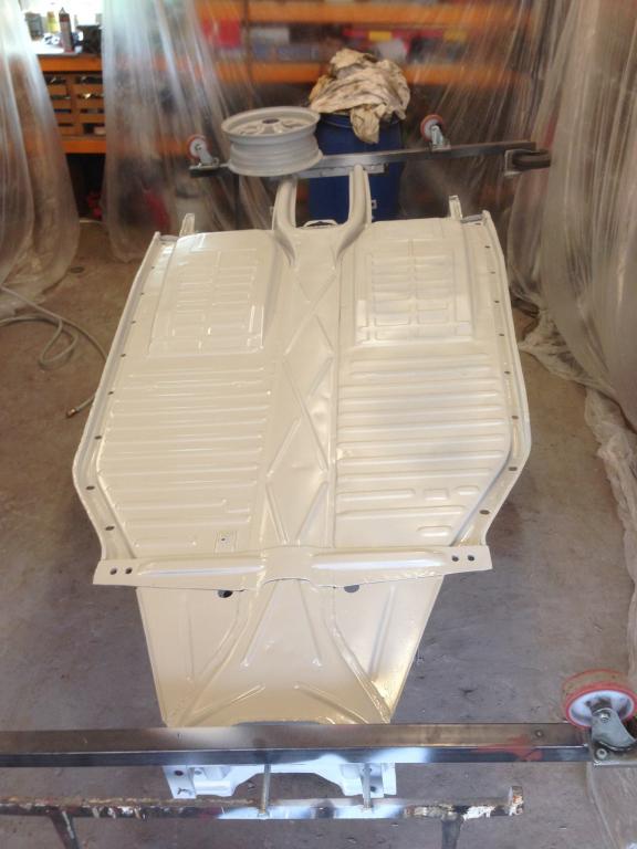

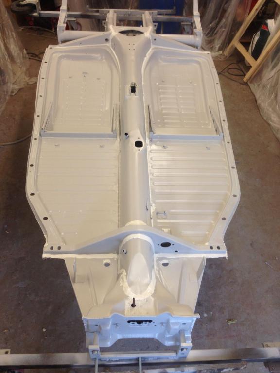

Es wurden 4 Schichten Brantho 3in1 plus 20% Verdünnung (zwei verschiedene Grau töne und zwei mal Schwarz).....eine Dose 750ml reicht für eine Schicht (ober u. unterseite) zwischen den Schichten laut Anweisung eine Std Trocknungszeit
Das alles wurde mit einer von Ebay erstandenen Lackierpistole(30€ 1,4erDüse) lackiert....Druckminderer (4Bar eingestellt) und Wasserabscheider davor.
