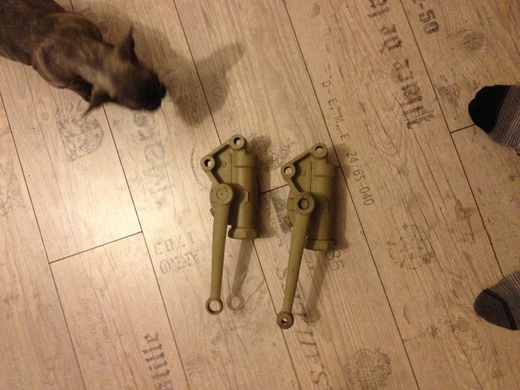

Re: Typ82 Kübelwagen /Typ82E Geländekäfer Fahrgestell
Zwei überholte Rechte Hebelstossdämpfer einer kommt an das Fahrgestell der zweite ins Regal.

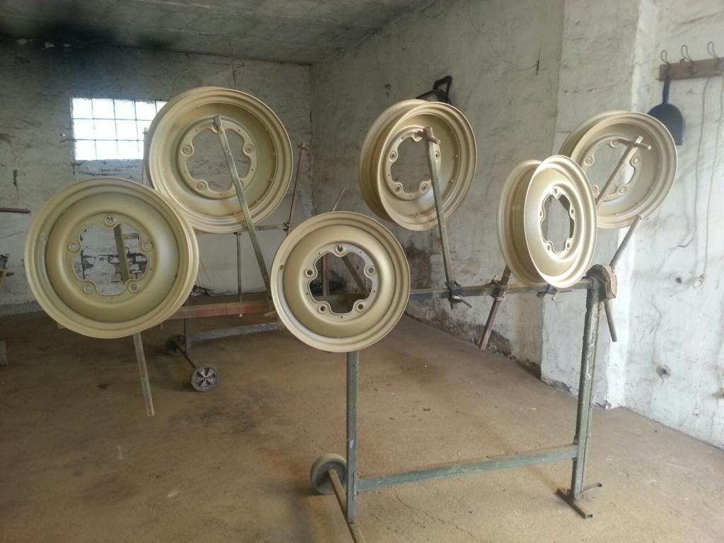

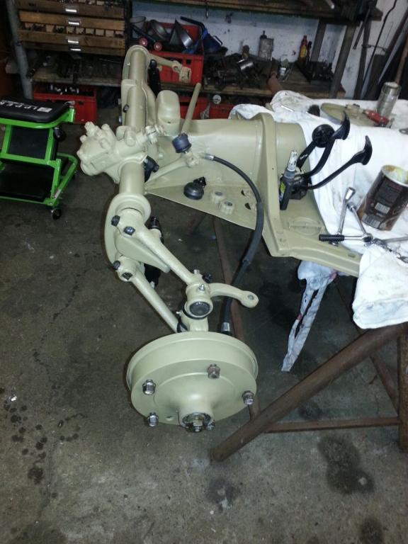

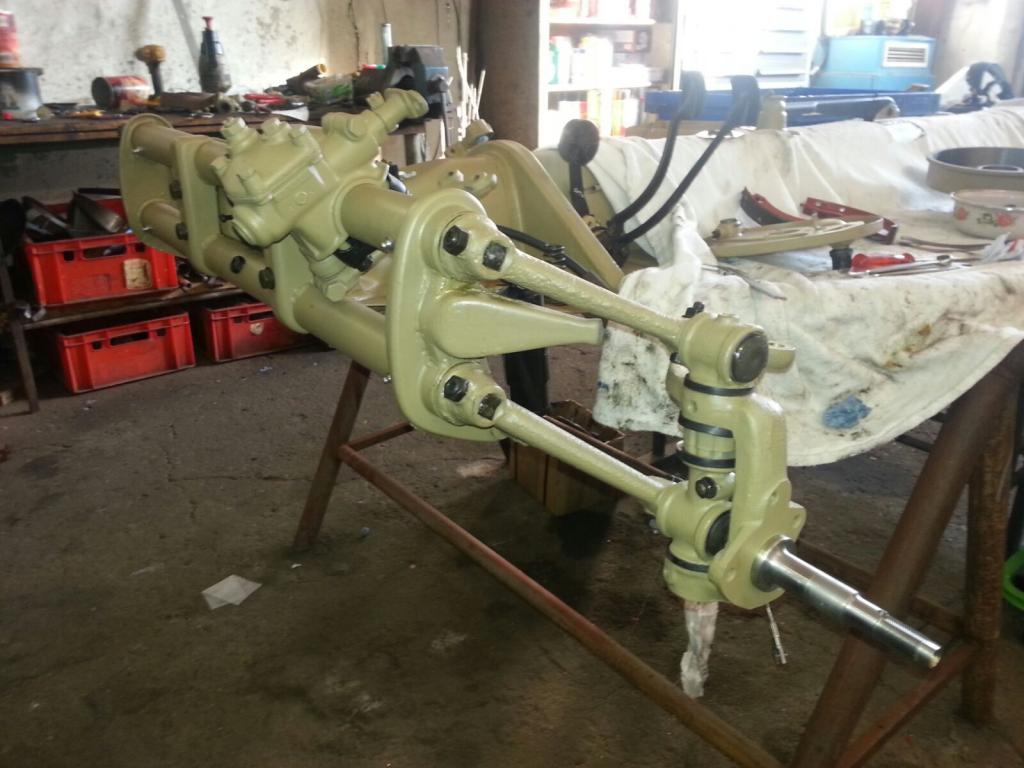

.Fahrgestell fast fertig
der linke obere Tragarm hat aber schon ein bischen gelitten . Sind die gleich mit späteren Baujahren ?
bugweiser hat geschrieben:der linke obere Tragarm hat aber schon ein bischen gelitten . Sind die gleich mit späteren Baujahren ?
Das liegt daran, das die tragarme aus einer Bodenfund Achse stammen, technisch sind sie aber einwandfrei!
Als wir sie zerlegt haben und die tragarme aus den alten achskörper draußen hatten war innen alles Spiegel blank. Die Stärke der tragarme ist auch noch recht gut
Ja bei den kdf Tragarmen gibt es Unterschiede! Z.b.das Vierkant Zapfenloch z.b. Beim Schwimmwagen ist es größer.diese sehen optisch auf den ersten Blick gleich aus. Es gibt noch weitere Unterschiede.
Lächerlich ich Becher mich weg.
typisch VW , Unterschiede im kleinsten Detail .

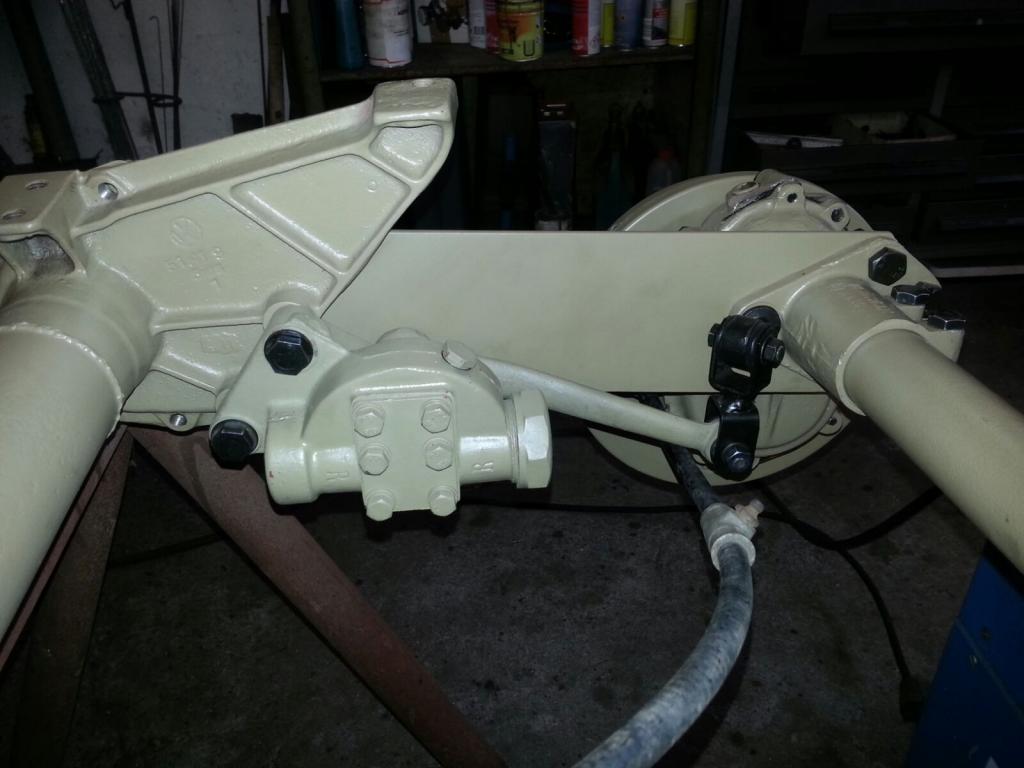

Update

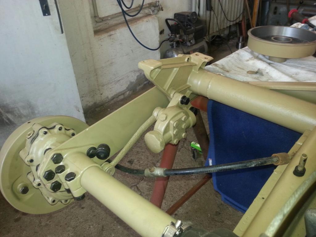

Jetzt sind beide hebelstossdämpfer montiert

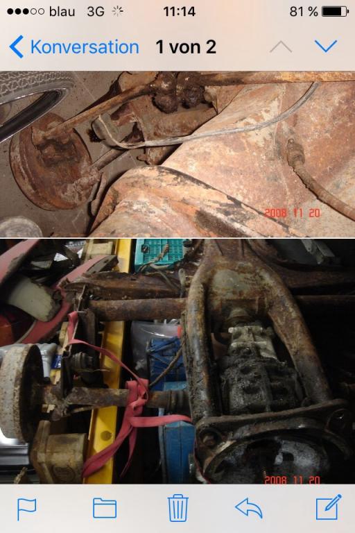

Ich habe vor einer weile Bilder von so einem Fahrgestell gesehen, bei denen zeitgenössisch umgebaut wurde.
- image.jpg (63.59 KiB) 9188 mal betrachtet
genau so sieht das bei mir aus
