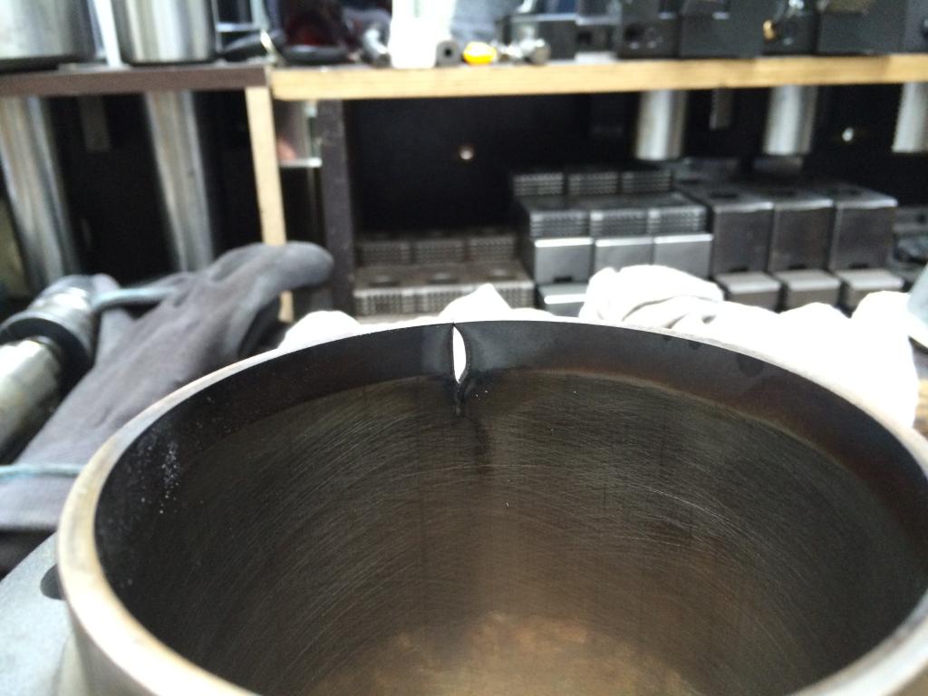

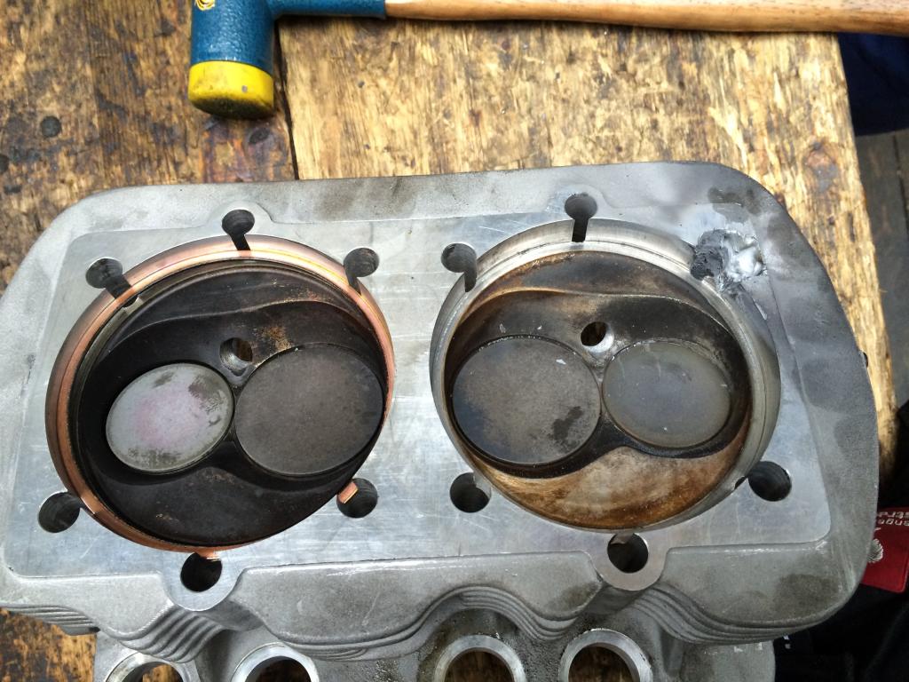

Oha, ein Riss im Guss...
Kaum zu glauben, das geht wie ein Schweissbrenner durch. Erstaunlicherweise hat es aber nur eine Seite der Bruchflächen erwischt...
Wie sieht der Kolben aus?
Re: 2.3 Turbo "no BS"
Herzlich Willkommen in meiner Welt :-)
Seit ihr E85 gefahren?
Wenn nein sieht mir das viel zu mager aus...
Aber der Schaden ist ja überschaubar...
P.S.: Looks like BS ;-)

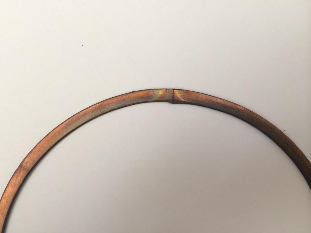

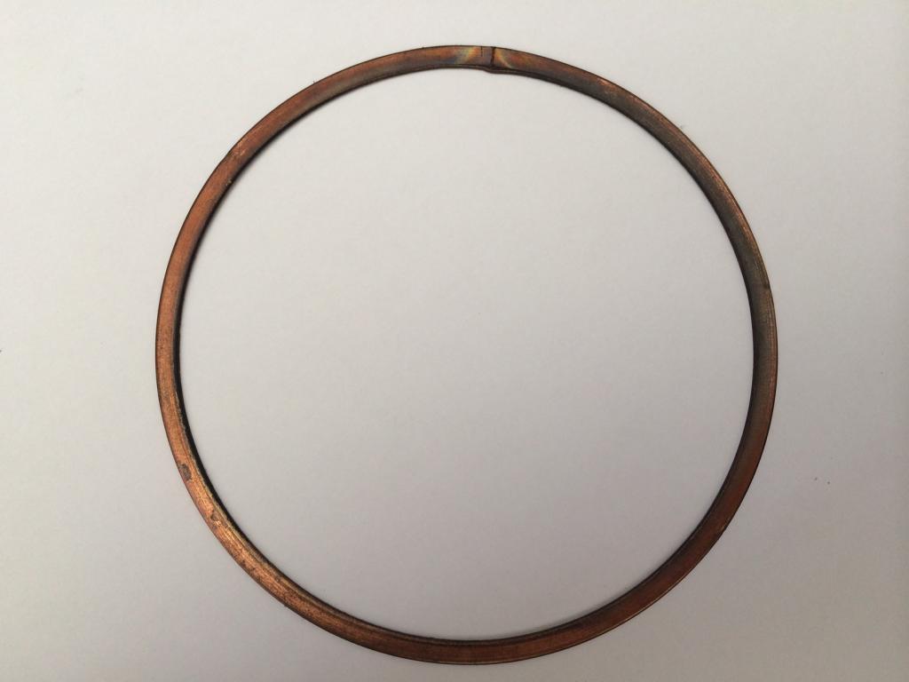

Darf ich fragen ob der Kupferring durchgebrannt war ?
Schön wäre ein Bild von dem Kupferring
Besten Dank vorab

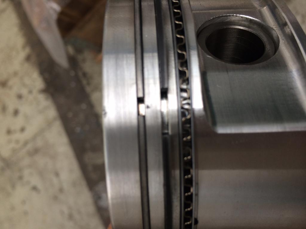

Red1600i hat geschrieben:Oha, ein Riss im Guss...
Dem Kolben gehts prächtig, bis auf eine kleine Schramme ist er Maßlich in Ordnung.
Bemerkenswert finde ich das der 1. Kolbenring jegliche Vorspannung verloren hat.
Foto 21.jpg (52.58 KiB) 10112 mal betrachtet
Poloeins hat geschrieben:Herzlich Willkommen in meiner Welt :-)
-Danke
-ja sind E85 gefahren, war trotzdem zu mager, nach längerem suchen ist uns aufgefallen das die Vorförderpume zum Catchtank das Zeitliche gesegnet hat, irgendwann nach reichlich Last war wohl der Catchtank leer.
-P.S.: war klar das mir der Spruch noch mal ans Bein Läuft :D
ELO hat geschrieben:Darf ich fragen ob der Kupferring durchgebrannt war ?
Besten Dank vorab
ELO :character-oldtimer:
Dem Kupferring gehts Verhältnissmäßig gut...
Foto 24.jpg (32.69 KiB) 10112 mal betrachtet
Foto 25.jpg (39.6 KiB) 10112 mal betrachtet
